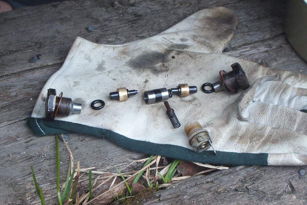

Se on tuon näköinen purettuna. Anturin liitäntä on tuo valkoinen muovinen pultti joka painaa jousen voimalla tuota mäntää. Ellei mäntä ole tuossa keskiasennossa niin se herjaa valoa, vaikka jarrut muuten toimisivatkin normaalisti.

Joo eipä auttanut tuo johdon irroitus valon toimintaan.
Valo kyllä sammui mutta syttyi taas kun laitoin johdon takaisin.
Kai se on purettava tuo kyseinen mötikkä... :-[

^Ei se pelkkä johdon irrotus mitään tosiaan auta. Nämä on sen verran vanhoja ja "tyhmiä" autoja, johtojen irrotukset ja buuttailut on uudenpien laitteiden juttuja ;).
Mutta uskoisin että tuossa tapauksessa anturin irrottaminen ja männän keskitys auttaa asiaan.

ei tarvitse kokonaan purkaa muuta kun ruuvaa toi muoviosa pois,saa terävällä piikillä siirrettyä mäntää siitä reiästä niin että musta osa on keskellä,näin tehtiin ennen jos ei auttanut jarrunipan avaaminen keskitykseen,usein kumminkin autto.

Jos valo alkanut palamaan esim oik takasatulan vuoksi, niin painaa vas takasatulan palat raudalla sisään ja sitten jarrua painaissa voimakkaasti mäntä palaa keskelle jakotukissa ja valo sammuu. Jarruja herkistäissä, kun palat painettu sisään, poljnta pitää painaa varovasti, että mäntä ei mene ja jää tukissa toiseen reunaan.

Muistaakseni myös volvon ohjeissa on että kun jarrut ilmattu ja kunnossa niin käyttää tuo anturi irti niin failure valo "nollaantuu"
