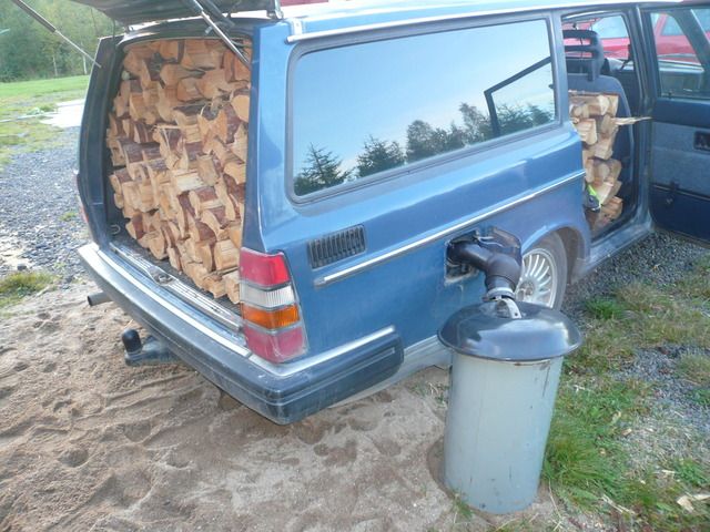

Luistiventtiili, häkäpönttö ja puuvanteet olis pop.
Häkäpönttö...puuta mulla on omiin tarpeisiin...
