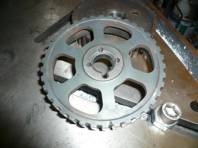

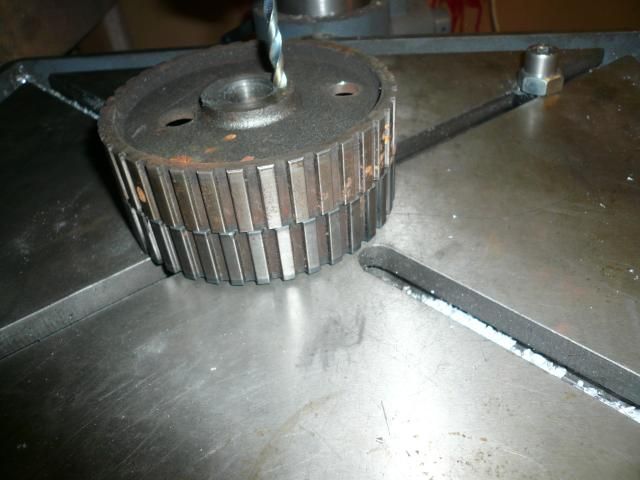

Porailin nokkapyörään kolme ennakkoa lisäävää reikää
Menetelmä oli näinkin tieteellinen:
Apuakselin pyörä nokkapyörän päälle ja pora pyörimään
Aikaistukset ovat 1/3 hammasta, puoli hammasta ja 2/3 hammasta
Johtuen menetelmän epätarkkuudesta reiät ovat ihan mitä sattuu
Kokeilemalla selviää. Eiköhän joku reikä tuo toivottuja tuloksia

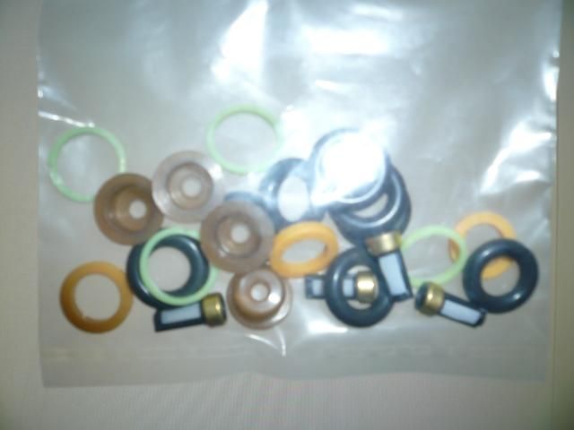

-Mittasin puristuspaineet: vajaat 12 bar joka pytyssä. Ihan hyvin D-nokalla
-Vaihdoin noin 250cc suuttimet
-Polttoaineena pelkkä E85
Ajettu 100km. Ei anna vika koodia. Toimii vähintään yhtä hyvin kuin bensalla
Tiedän että ihan LH ei ole nyt ihan optimi setupeilla mutta tarpeeksi lähellä
Jos kulutus pysyy alle 13L niin olen tyytyväinen

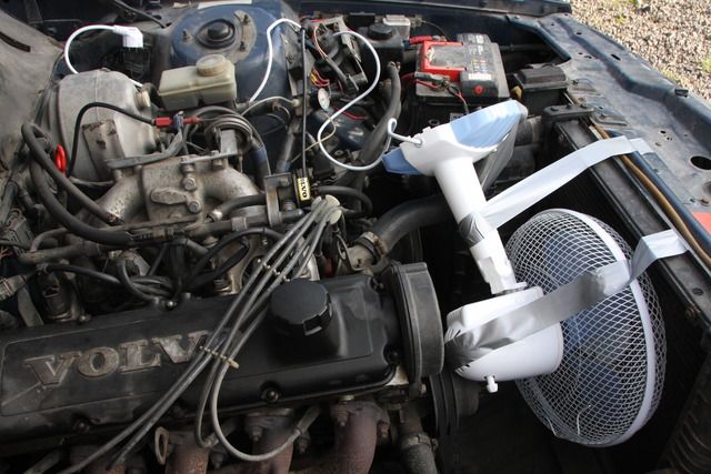

Asensin sähköflektin:
Flektin ohjaus tulee suoraan LH diaknostiikalta
Amigalla voi säädellä haluamansa pyörimis nopeudet ja kytkeytymiset
Saa kommentoida

Hyvän näköistä touhua  O0
Oisko sulla mahdollisuutta tehdä noita flektin kannakkeita enemmänkin? Mun ja kaverin 240:n vois kans laittaa sähköflektin, mutta kannakkeet aiheuttaa pään vaivaivaa.
  • Viestejä: 4258
Vs: Veksin siniset talvikalsarit LH 2.4 ja E85
« Vastaus #59 : 22.05.2015, 18:06:55 »
Ainut että semmonen vaarahan tuossa taitaa olla että menee imusarja jäähän kun ilma vaihtuu niin vikkelään konehuoneessa, oothan ottanut sen sitten huomioon?
