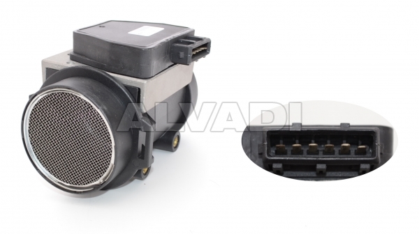

Näyttääkös se "esilämmitin" tälläiselle?
Jos näyttää, niin kyseessä on moottorinohjauksen tärkeimpiä komponentteja, eli IlmaMassaMittari, aka IMMu.
Vaikuttaa pirusti kulutukseen ollessaan likaine tai rikki.

Jeps tollanen mötikkä siellä on. Mitenkäs sen testaa?

Kolmospinnistä pitäisi saada n. 2,3V tyhjäkäynnillä jos se on ehjä. Toisaalta ei välttämättä toimi vaikka näin on. Jos käynti on sujuvampaa irti kytkettynä niin on luultavasti rikki. Yksi sellainenkin tapaus on tullut vastan jossa kävi paremmin IMM irti, mutta silloin oli lambdan johto poikki ja signaali sekaisin.
Varsinaista tetausta en muista miten menee, mutta katoppa ensin silmämääräsesti että se kuumalanka ei oo poikki eikä hyvin paskanen. Tarpeen tullen voit sen bräkliinillä puhistella.

Lämpimällä koneella tyhjäkäynnillä pinnistä 3 pitäisi tulla 2,3v jännite +/- 0,1V
Jos tuosta heittää, niin IMMu on rikki. Selittää monta asiaa.

Pyydän täsmennystä pinnan 3 mittaukseen. Laitoin mittarin +kärjen 3 johtimeen ja -johtimen maihin ja kone sammu  :facepalm: Elikä mites se nyt menee oikein?

Jos kone sammui mittauksessa, katsoppas että mittasit nimenomaisesti jännitettä (V), etkä virtaa (A).
Nimittäin varmasti sammuu jos mittasit virtamittaustilanteessa. Pahimmillaan rikot virtamittauksella IMMun.
Eli mittaus tehdään IMMun pinnistä 3 (tai siis johdosta tms.) ja maan välillä. Maadoituksena voi ja pitäisikin käyttää IMMun runkoa. Sen jälkeen kannattaa tarkistaa, että IMMun rungon ja koneen välillä ei ole jännite-eroa.
