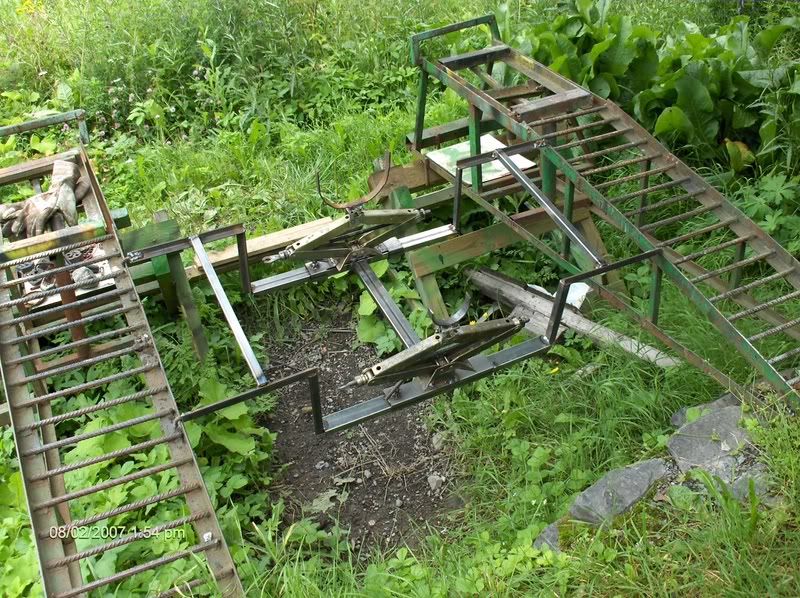

Melko ronski kampe kun pohjapellistä nostaa kylelleen...
Yhdellä tutulla on kaatotelineet, suurin investointi niissä on venevinssit kun molemmille akseleille on omansa, suorakaiteen mallinen kehikko jonka päälle renkaat ajetaan, sen ulkopuolella on toisesta päästä saranoitu toinen kehikko jossa 2m saranoitu tanko ylös jonka päässä väkipyörä ja vinssi puolivälissä, vaijeri kiinnittyy siihen sisempään kehikkoon ja kaikki paino on navoissa eikä pelleissä...
Niinku näin:
