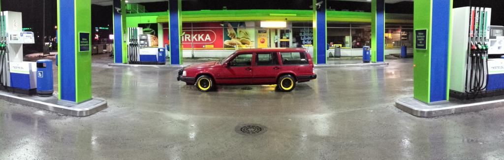

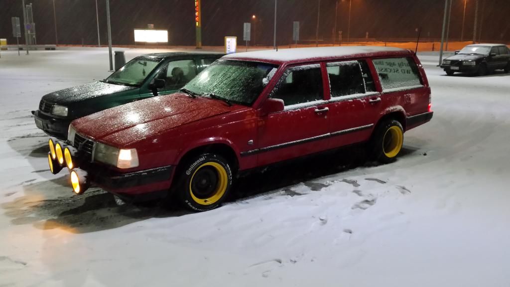

Saakeli että on komeen näkönen valopatteri!!
Tismalleen samaa ratkaisua kusikalvolla höystettynä suunnittelin kans omani keulalle, mutta katsotaan.. Kylän virkavalta on alkanut olemaan aika tiukkana jo kolmesta :D
Pistähä viel vilkut ja alovalotki kalvolla niin komeemmaks menee, myös korkeudelle vois jotain mielestäni tehdä :P
Kyllä taitaa mulla olla rajana vaan nää lisävalot, ei pää kestä jos koko keula iha keltanen  ;D ainoo minkä vois viä kalvottaa on noi vilkkujen reunat, eli tehä semmone USA-lookki  :)
Ihme ku ei täällä mansessa oo poliisia kiinnostanu, viime talvena oli vasta kolme kusipitkää 240 keulalla, sillon vähä katteltii perää. Nyt ku o viis nii on ne pollet joskus himmaillu kohalla ja kyylänny pitkää, muttei koskaa oo sanomista tullu
Vähä ollu haaveissa laitella toi BC-Racinging coilover-sarja, etee tarttis vaa olkanivelet löytää jostai tai etutolpat ilman jousta ja iskaria halvalla.
Saisiko kuvaa, mistä näkisi minkälainen valokuvio noissa on?
Jos oikeesti lisäpitkiä lähtee hakemaan nii kannattaa suunnata rahat iha johonki muualle ku näihi biilteman tuikkuihi... vaikka onki 55w nii ei näillä oikeen hyvin valase tämmöselläkää patteristolla, varsinkaa ku on kalvot viä päällä valotehoo heikentämässä. Lähinnä vaa koristeena keulalla  S*
Mutta voin mä käydä jonku kuvan järkkärillä nappaamassa jos muute vaan kiinnostaa.

Omassani on Boremanit ja niissä on kyllä hyvä kuvio, sopivan leveä. Jos kuvan viitsit ottaa, niin kiitos!

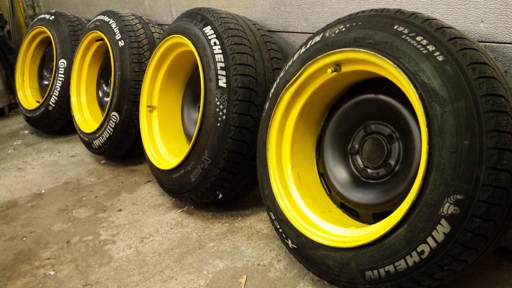

Levipellit tuli jostain ihmeen mielijohteesta ostettua  :idiot2:
Ehti ne viikon alla olla ja myin pois, koska onha noi ny aika härskit  ;D Kesäksi pitäis jokku ''oikeet'' vanteet löytää...
Volvon omista vanteista menis ehkä Polarikset tai Hydrat, mutta olis nätimmät laittaa esim. Super DTM, Oceanit tai Barzetta Tendenzat valkosena  :nälkä:
Siinä o vaan se ongelma että joutuu ottaa sisälokarit veks, leikkaamaan pokkaukset pois ja levittää kaaria vähä. Eikä sitä viittis tehä ku on saanu just parsittua takakaaret kasaa  :-\
Että jos jollain on tiedossa mikkä vanteet mahtuis pyörimää ilman mitää muokkauksia nii oon yhtenä korvana...
Kappas, meikän 940 päässyt kanssa kuvaan :D Hydrathan on asialliset, sellainen sarja odottelee mulla tuossa varastossa kesäkelejä. Ootko muuten korottanut tuota perää?
Ilmaiskarit perseessä nii saa aina haluamakseen  ;) mut kyllä sitä alemmaks pitäis saada kuha löytää sopivat vanteet  :)

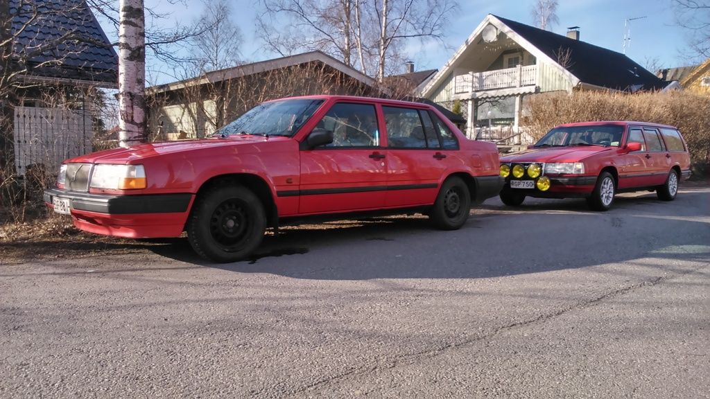

Lauantaina laitettiin ostohousut jalkaan ja lähettiin hakemaan farkulle kaveria  :sundaydriver:
Tästä aletaan sitte taas rakentamaan soivaa peliä.
944 b230f m47 -93 ja mittarissa karvan vajaa 400tkm  ;)

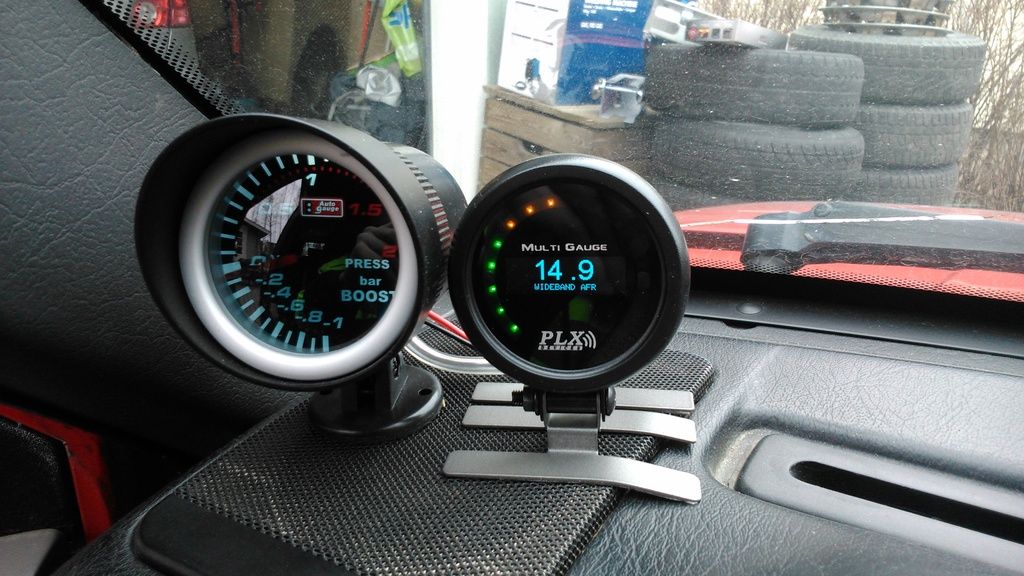

Yks iltapäivä siinä meni ku veteli laajakaistan loput piuhat paikoilleen.
Ja tältä se näyttää kojetaululla, sijoitus ei oo ehkä paras mahollinen mutta menkööt ny siinä ainaki väliaikasesti

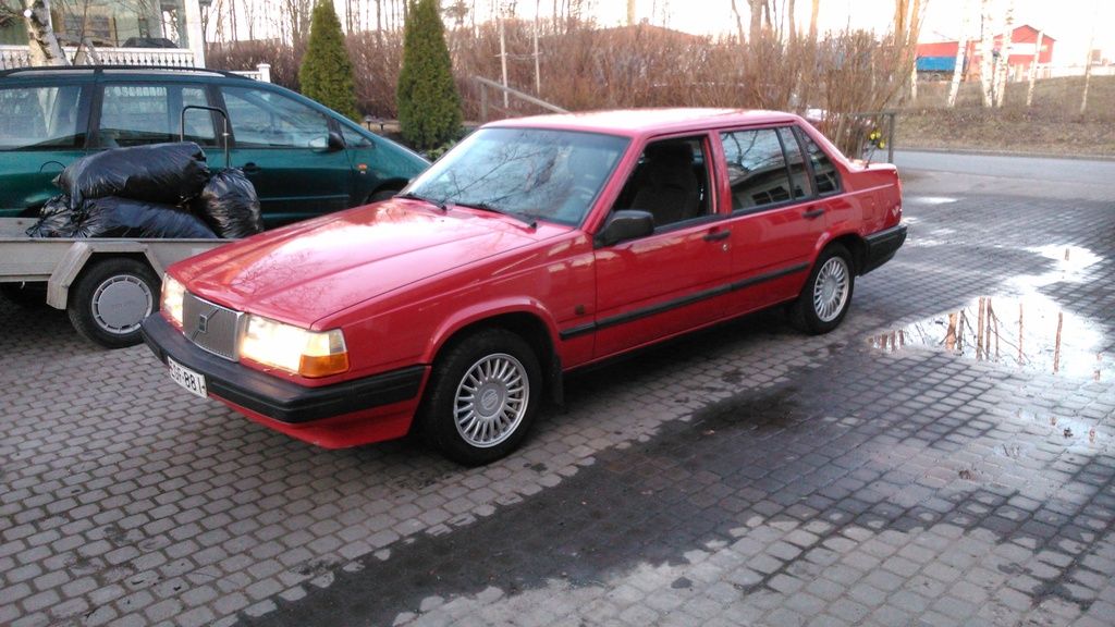

Kesä tulee  8)
Paloautot pesulle
Muuttuu ulkonäkö aikalailla ku veti kesävalssit sedaniinki alle. Ihmettelin vaan takajousia, kun nosti auton nosturille niin jouset pysy nipin napin kupeissa. Meinaako se että olis jonkinnäköset madallusjouset laitettu, koska ei ollu laikattu yhtään pois vai pääseekö taka-akseli vaan niin alas että melkein tippuu jouset pois?  :idiot2:
Ja voi v****, helvatan prius-kuskit, piti tosiaan palata omalle kaistalle iha etunurkkaa hipoen ja lennättää joku v**** kivi umpioon....  >:( :knuppel2: :nuhtelu
Onneks pihan perällä seisoo (kansivikanen) D24 940 mistä saa varaosia  ;D eikä nyt saa ottaa deekuilijat itteensä  ;)

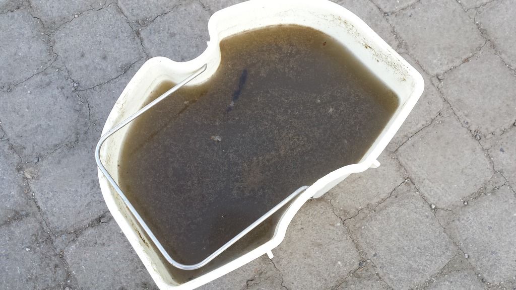

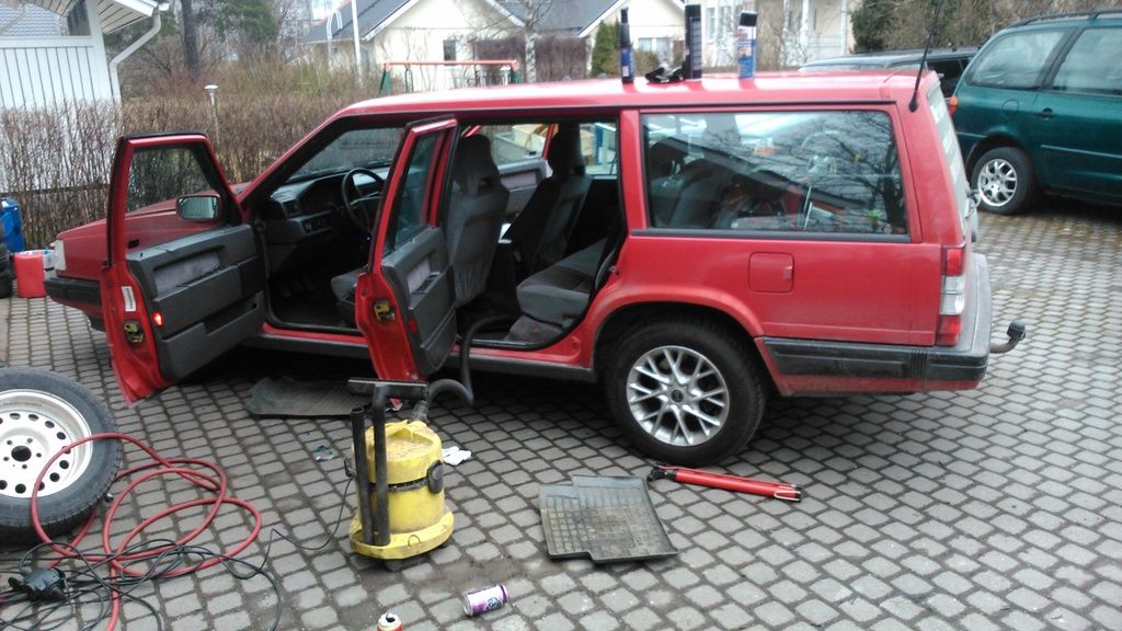

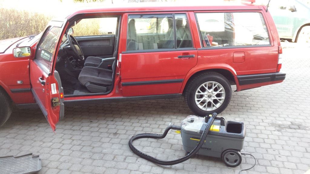

Eilen sai penkit kyytiä ku löi kärcherin tulille ja veti ties monenko vuoden paskat irti kankaista  :P

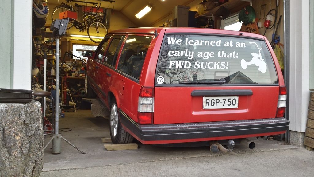

Vs: Volvo 945 -96 b230fk ''Pottapyörä muutos''
« Vastaus #25 : 26.04.2015, 05:57:20 »

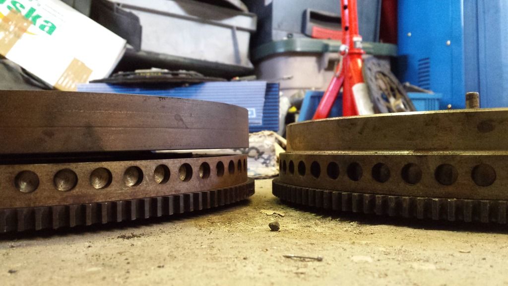

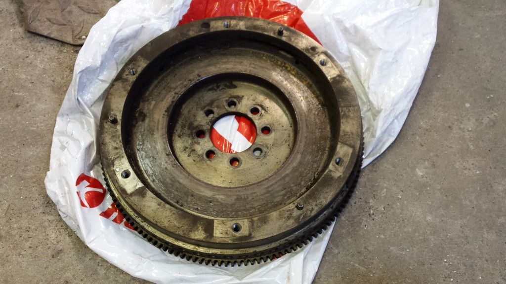

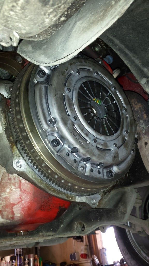

Pottapyörä muutos b230fk/t & m90
D24Tic+m90 kytkinpaketti
Pottapyörä jostain LH 2.4 ohjauksella olevasta autosta, kyseinen klötti peräisin 240
Vanha paketti = kaksoismassavauhtipyörä+vakio kytkinhilppeet
Kokoero kaksoismassavp. ja pottapyörän välillä
Uusi paketti asennettuna = pottapyörä+D24Tic kytkinpaketti
Painelaakerina toimii vakio b230fk+m90, mutta kytkinhaarukan takana olevan mutterin alle joutui laittamaan korote prikkoja alle että haarukka on suorassa, koska uusi kytkinpaketti on matalampi.

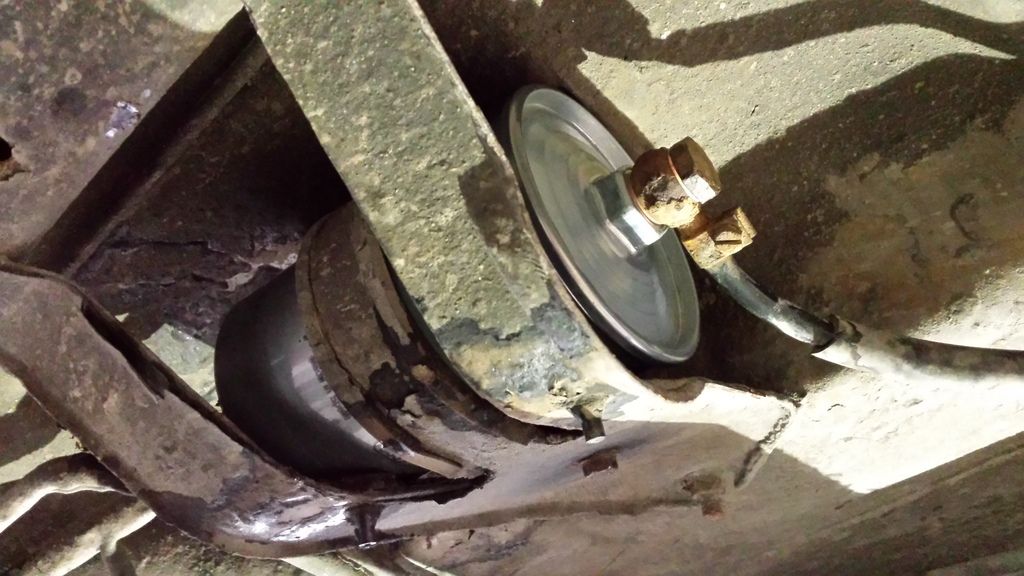

Samalla kun auto oli nosturilla vaihtui myös polttoainesuodatin ja moottoriöljyt
Ja pyöränkulmat tuli säädettyä kotikonstein...  ;D

Et sitten ostanut SRE:tä? Omissa ja kaverien vehkeissä olen ainakin saanut luistamaan ihan samoilla spekseillä. Haluja olis sutii kakkosellaki mut voima häviää moottorin ja vaihdelaatikon väliin.  :-\
164E
Poissa N1k5u
  • Viestejä: 127
  • youtube.com/Thegreatfinn
    • YouTube
« Vastaus #27 : 26.04.2015, 16:59:35 »
Tää nyt sattu olemaan varma paketti mikä toimii niin ei viittiny ruveta hifistelemään, kun tää ysi jää sellaseksi vähä kutitelluksi köyttöautoksi  ;)
Jos jostain löytäs sopivan aihion mistä ruveta rakentamaan sitte kunnon tehopeliä nii siihi sitte sintterit summuut nii palaa nakki joka vaihteella  ;D

Rajoilla toi asetelma on ton väännön kanssa.. Helposti alkaa luistamaan jo vakio ahtimella
Poissa juuso-t
  • Viestejä: 486
« Vastaus #29 : 27.04.2015, 15:22:23 »
Sre on yhtä lailla bolt on jos sitä hait takaa. Tietysti sillä erolla että kytkin toimii niinkuin pitää eli ei luista. Mä en ainakaa puhunu mistää sinttereistä mitään enkä simmost omaan autoon laittais vaikka maksettais.
