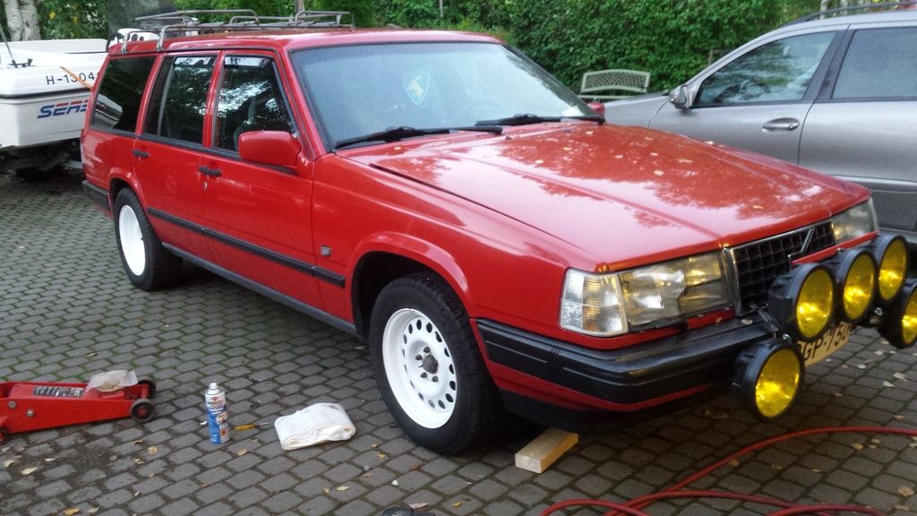

Kun ei oo kerinny koko kesänä tänne mitää rustaamaan niin laitetaan ny sitte kerrasta oikeen kunnon kuvapläjäys, että mitä kaikkee sitä on tullu touhuttua sillä kaikella vapaa-ajalla mitä tuolta armeijan ''harmaista'' saa  ;D

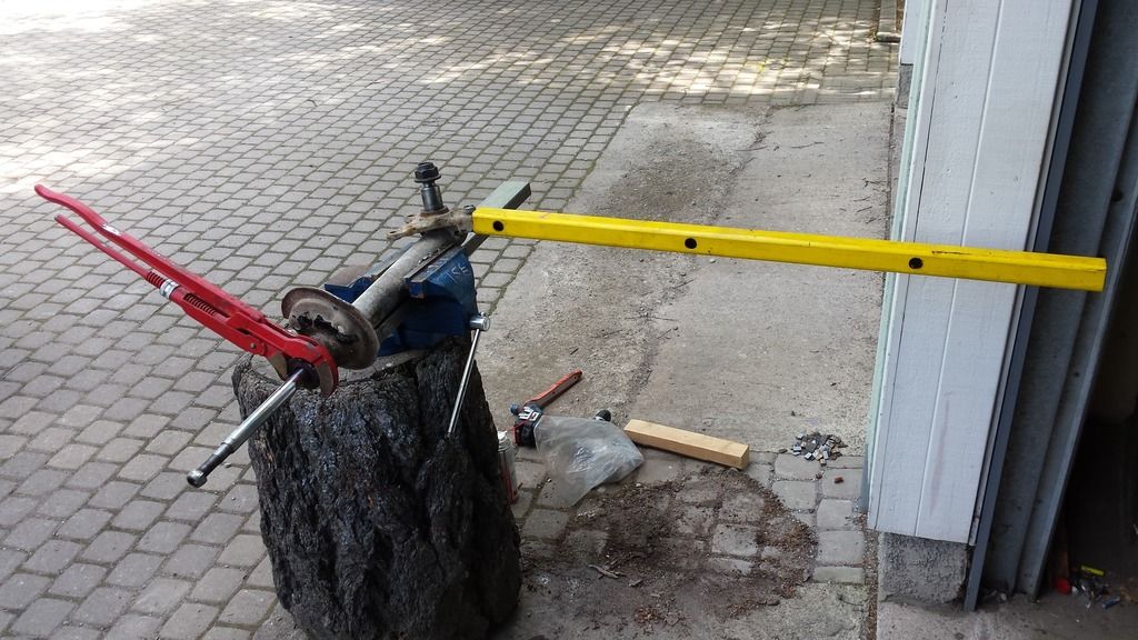

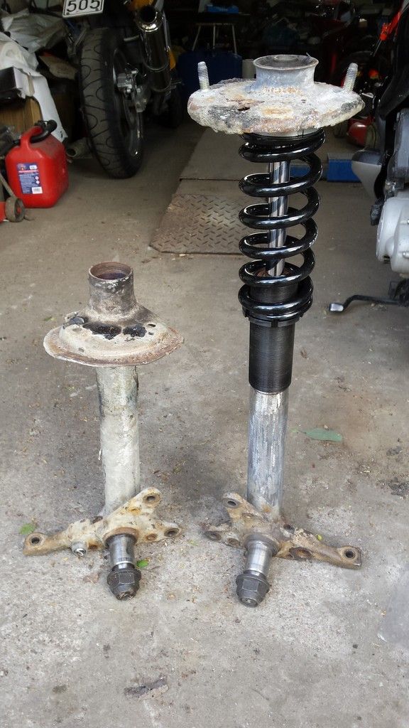

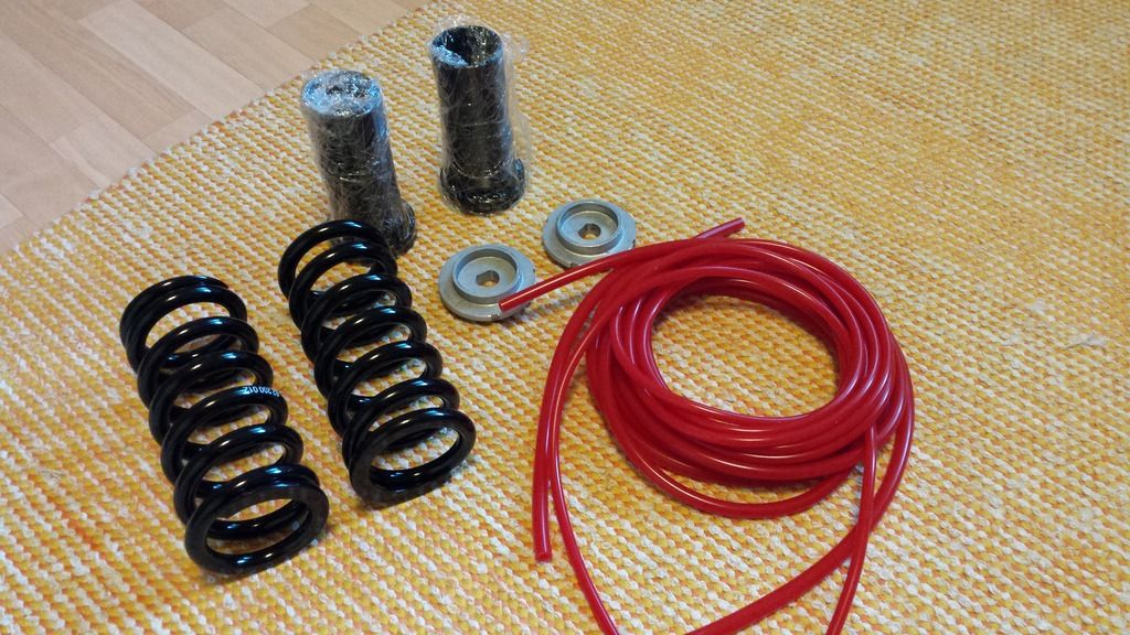

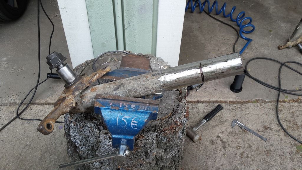

Coil-overien tekoa
Oli hiukan tiukassa nuo iskarin ruuvit  :crazy2:
Tolppa näyttää vielä aika korkeelta vakio iskarilla... tarkotuksena olis upottaa 80 Audin iskarit tolppiin niin saadaan vieläkin matalammaksi kun 240 iskareilla

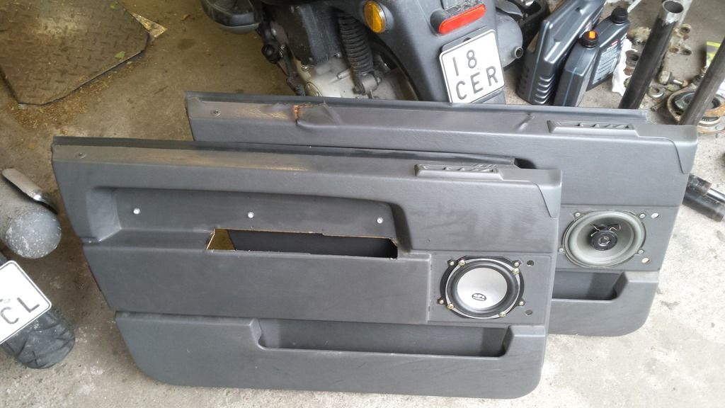

Sisälle vähän somistusta
Hiukan tahtoo keulia venes perässä  :)

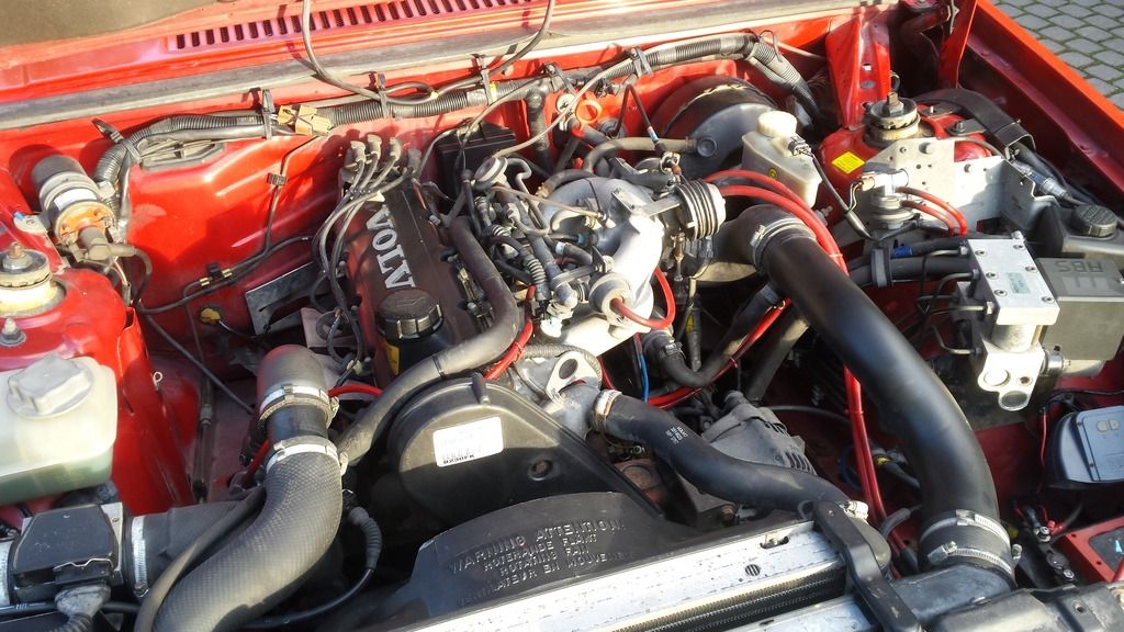

Konehuonekki hyvä sillontällön jynssätä
Parempikuntoset ovipahvit tuli vaihdettua  8)

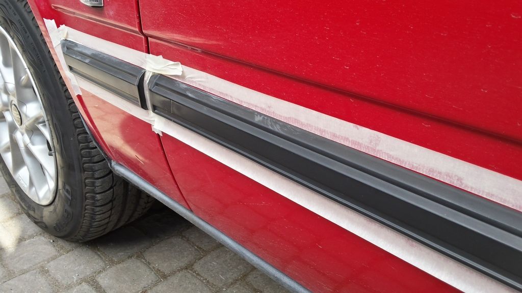

Jarruvalollinen spoikka maalattuna sävysävyyn

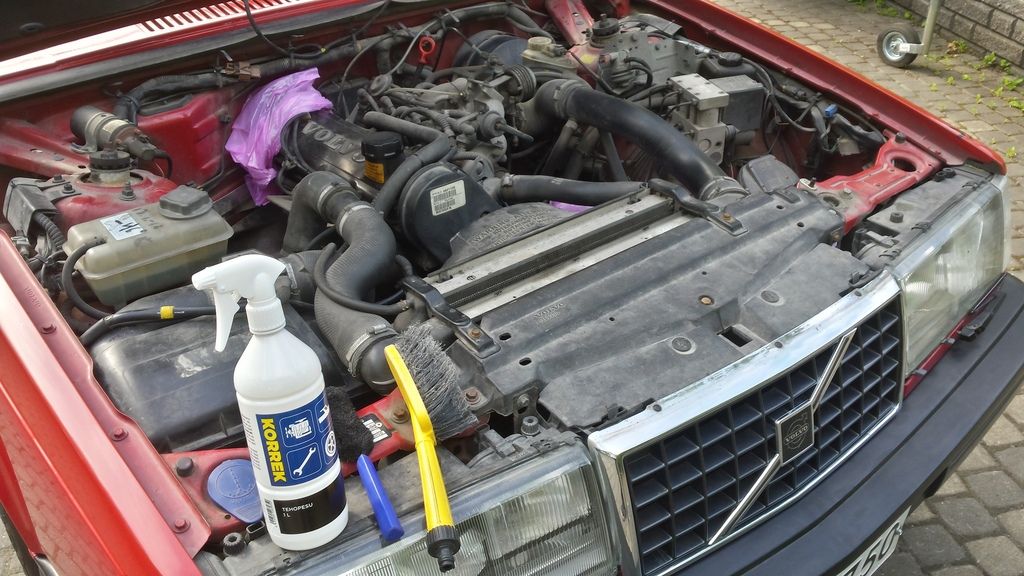

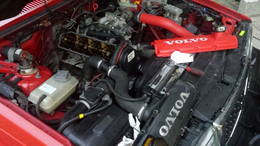

Puhdas konehuone ja silikooni alipaineletkut vaihdettu sävysävyyn auton kanssa

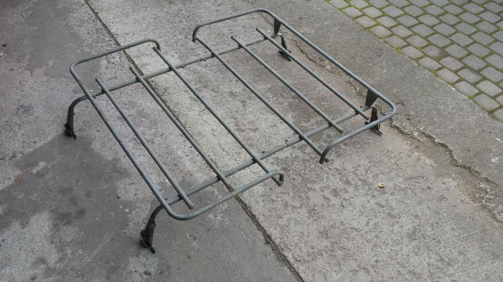

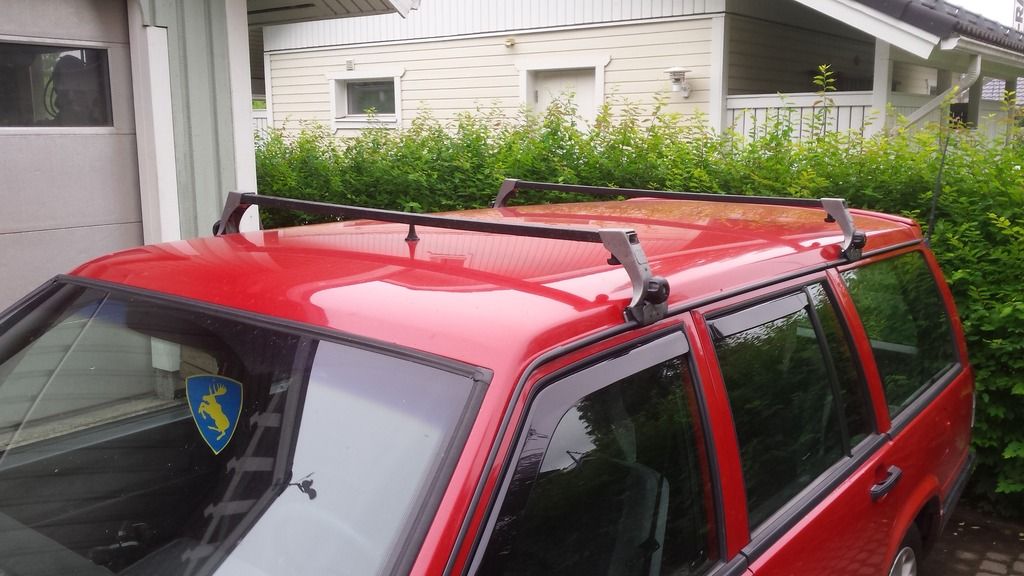

Hetken tuli ajeltua näiden perus taakkatelineiden kanssa.......
...kunnes isovanhemmilta löyty tämmönen antiikki kapistus  S* pikku Fiiatista

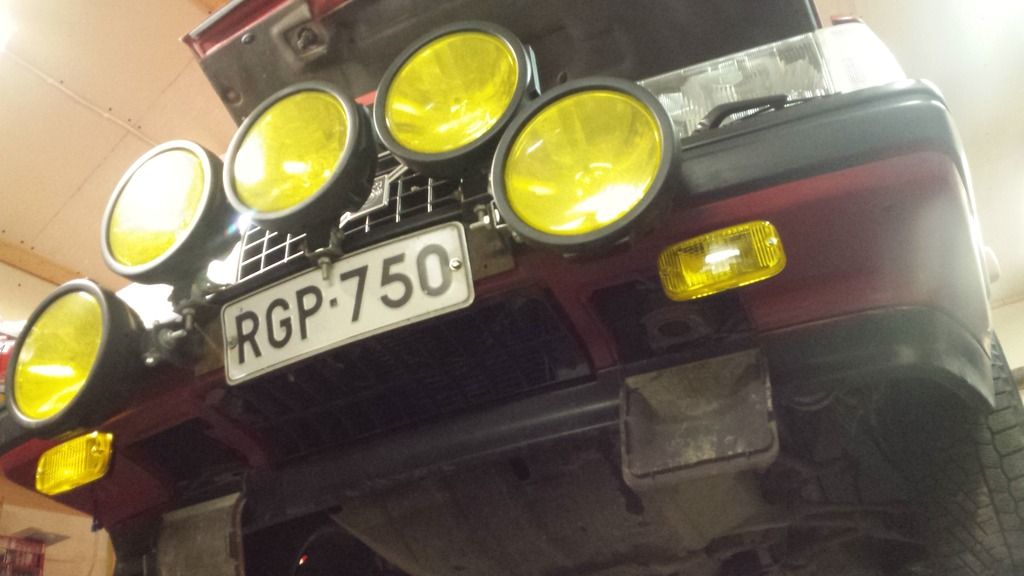

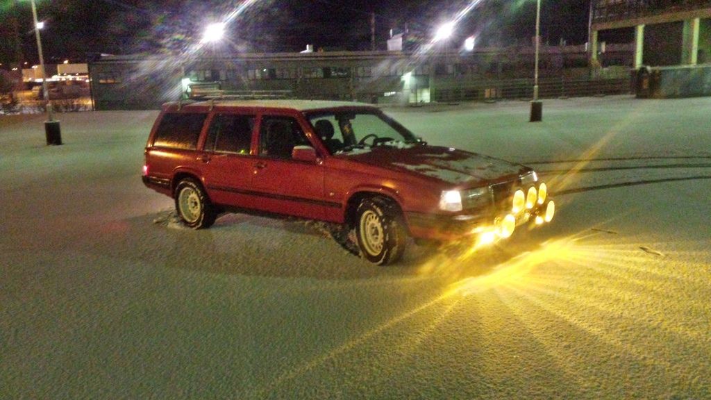

Talvivanteet taas alle ja valoa pimeyteen  ::)

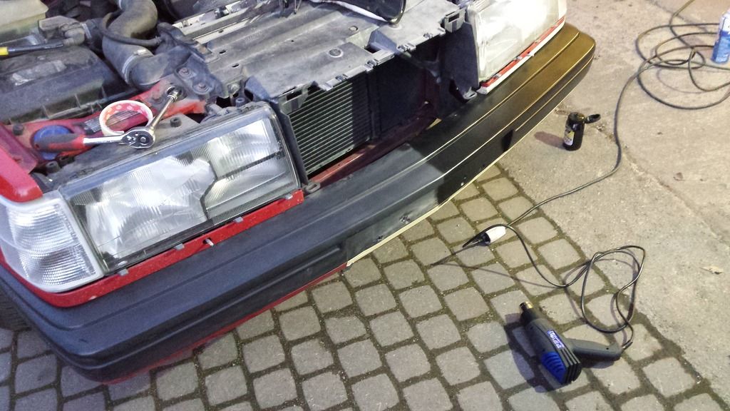

Joku täällä joskus kyseli noista valoista jonkinnäköstä havainnekuvaa mitä en ehtiny ottamaan, mutta täs ois joku kännykällä otettu huono räpsy

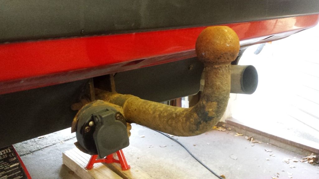

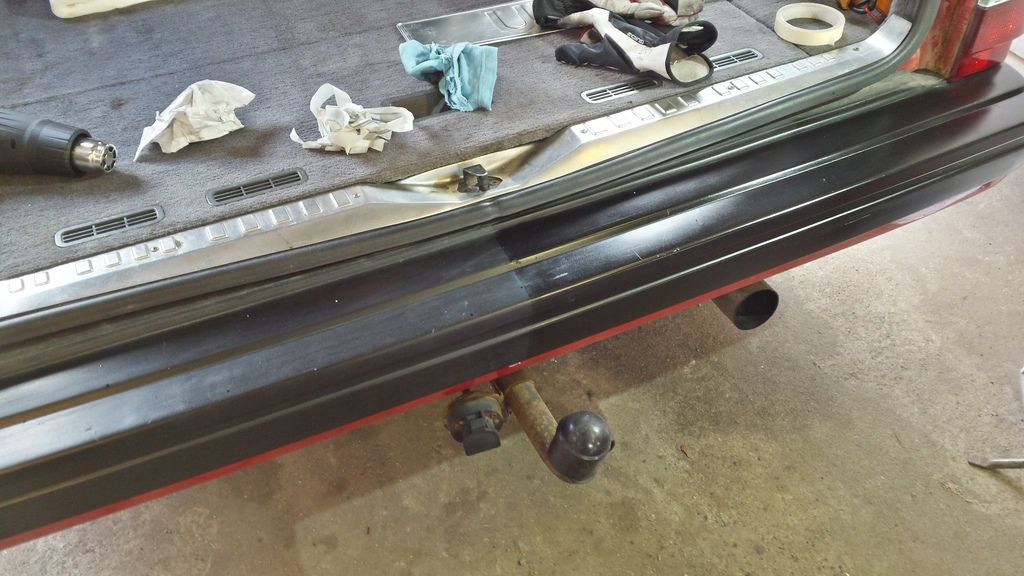

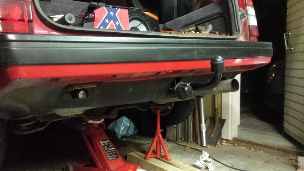

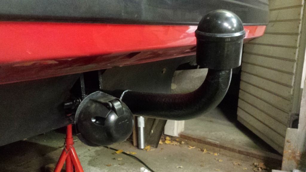

Koukun fiksailu
Iltojen pimentyessä olis hyvä nähä myös taakkeppäin

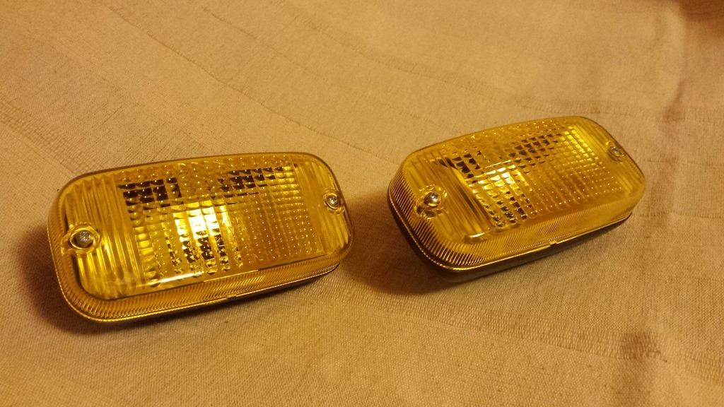

Pitkän etsinnän jälkee käsiin sattu vihdoin aidot talmut  *tumppuun->

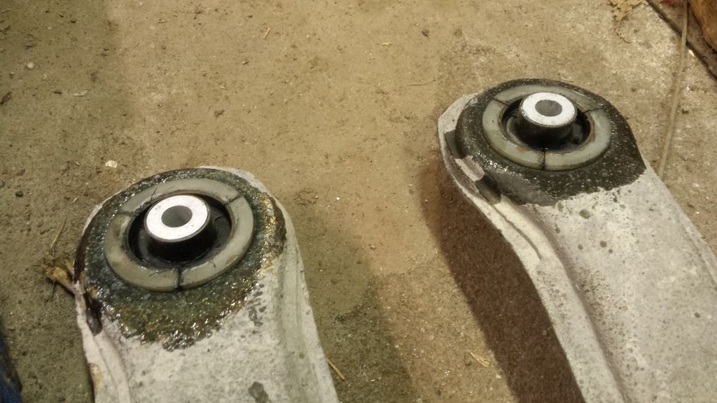

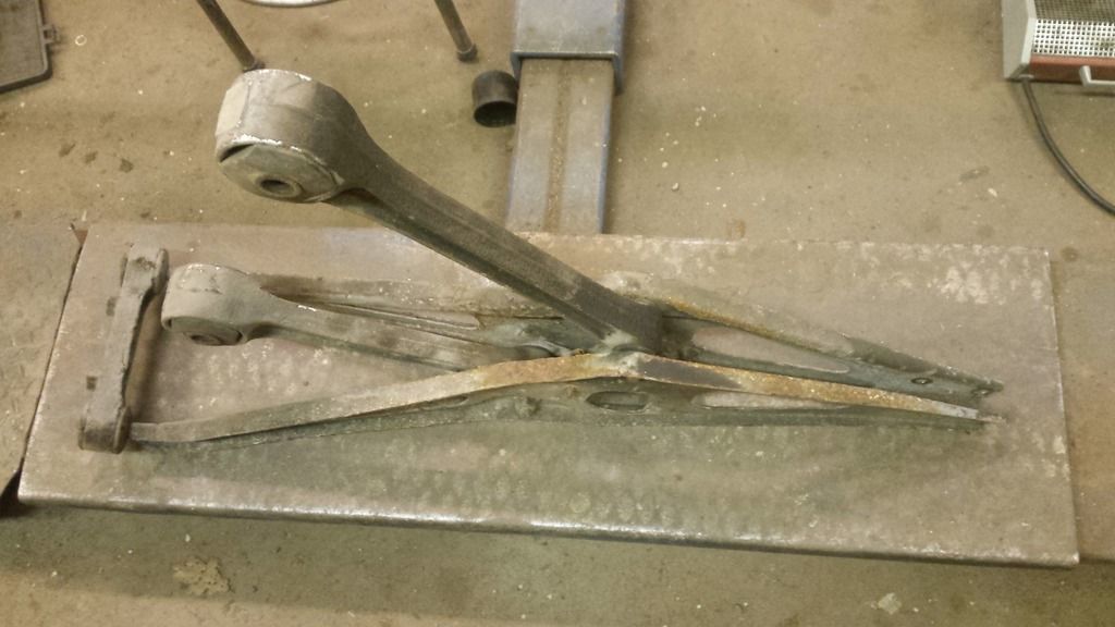

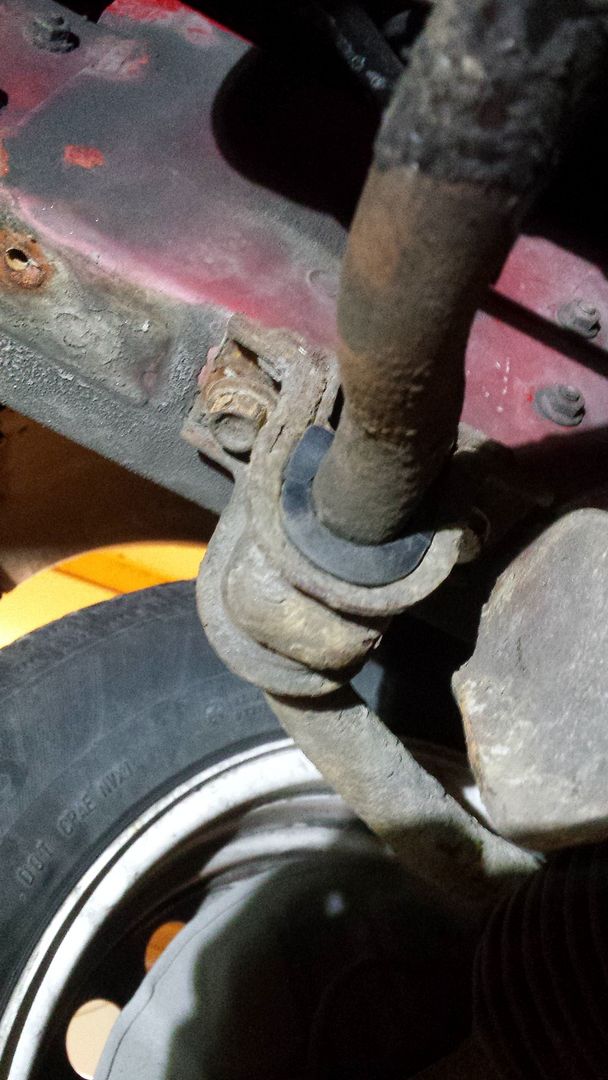

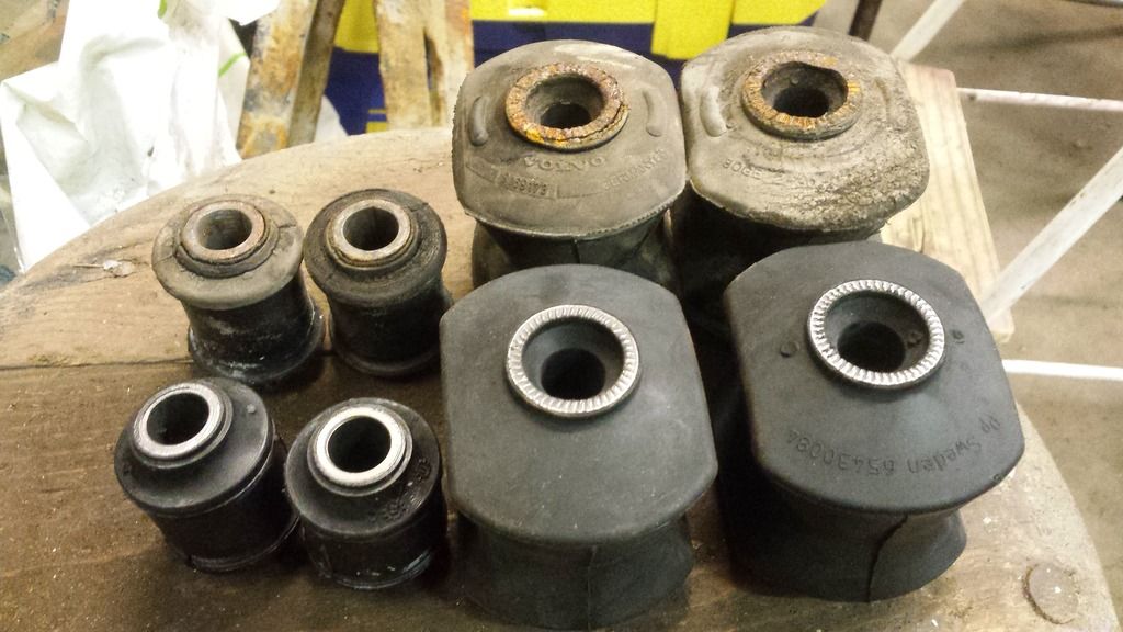

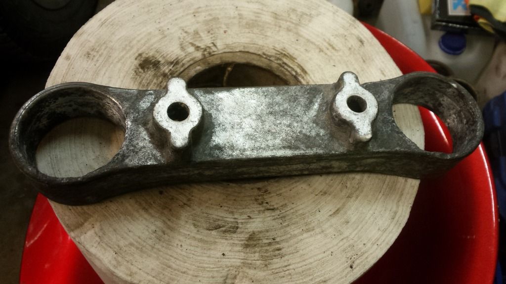

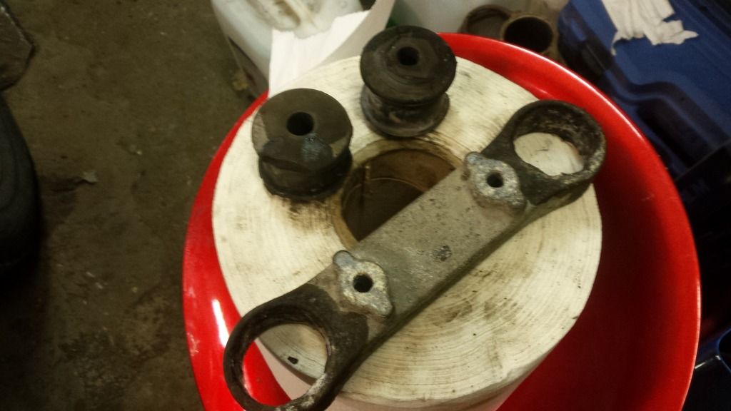

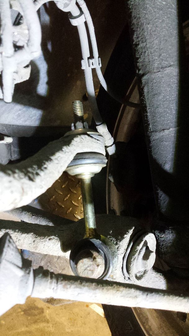

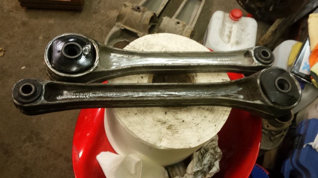

Hyllyssä odottais melkeen kaikki alustan puslat vaihtoo. Eteen sain jo vaihdettua, mutta perä urakka odottaa vielä inspiraatiota...

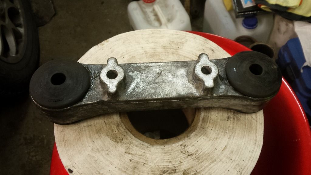

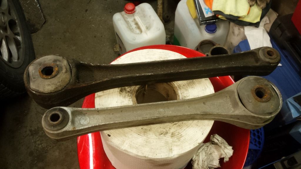

Eteen vaihtu vakaajan puslat ja uudet koiranluut
Millä nimellä noi alatukivarren puslat kulkee?
EX: 245GLT B200f m47 -89 | 744GL B230k m47 -87
Nykyset: 745GLT B200et m46 -89 | 945GL D24Tic m46 -83 | 945GLT b230fk m90 -96
Työajokki: Volvo FM 450 ''Viirusilmä''
Vs: Volvo 945 -96 b230fk ''Puslien vaihto päivät''
« Vastaus #38 : 31.12.2015, 13:18:05 »
Reaktiotangon pusla
Etualatukivarren keskihela.

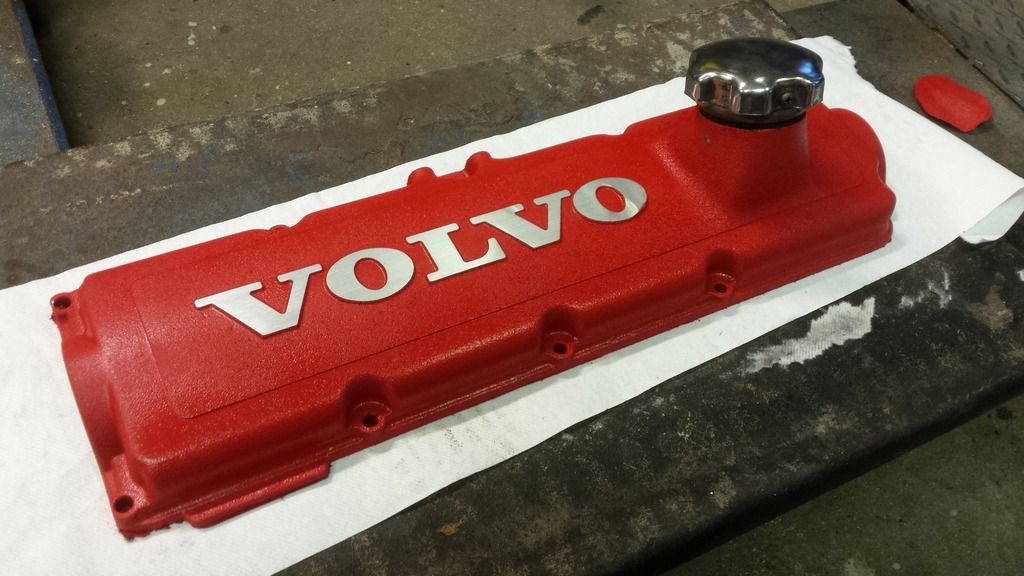

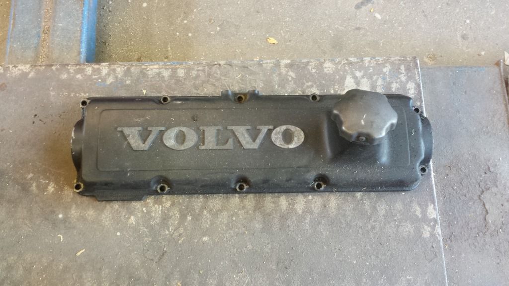

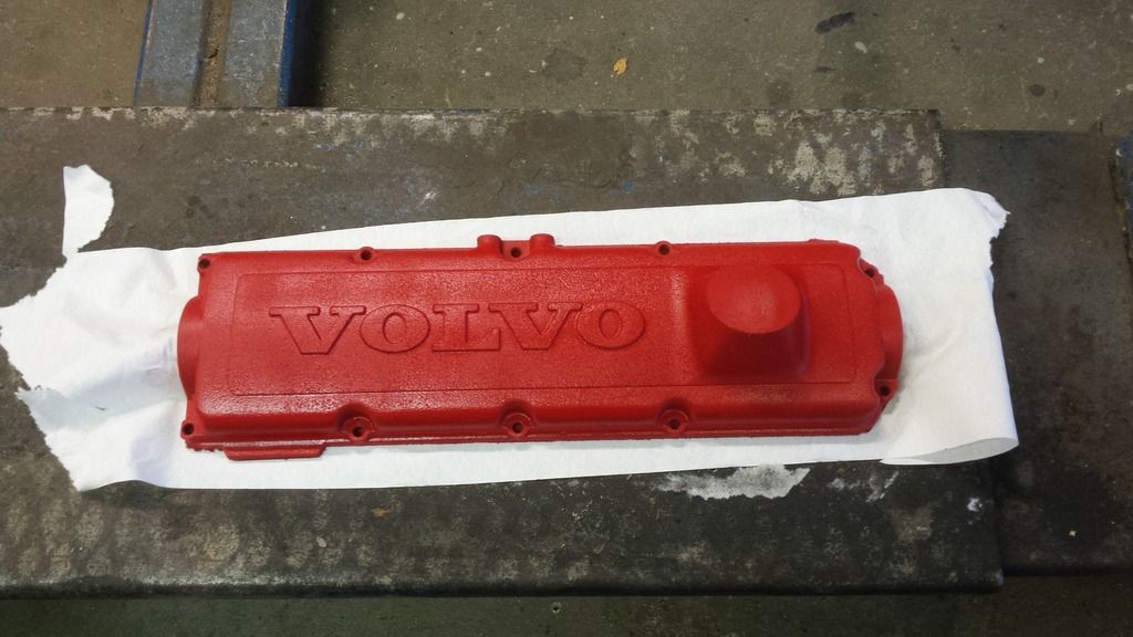

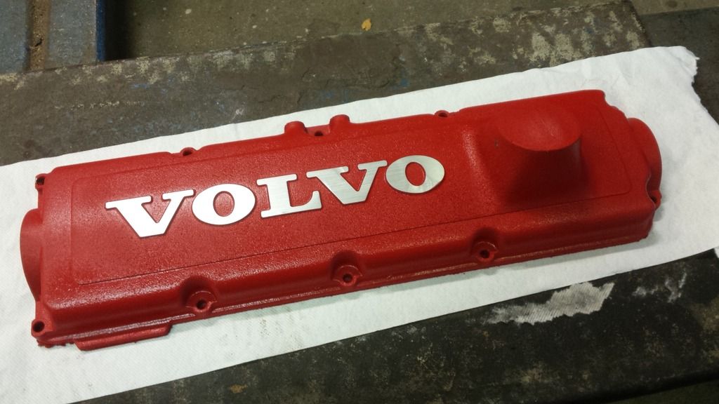

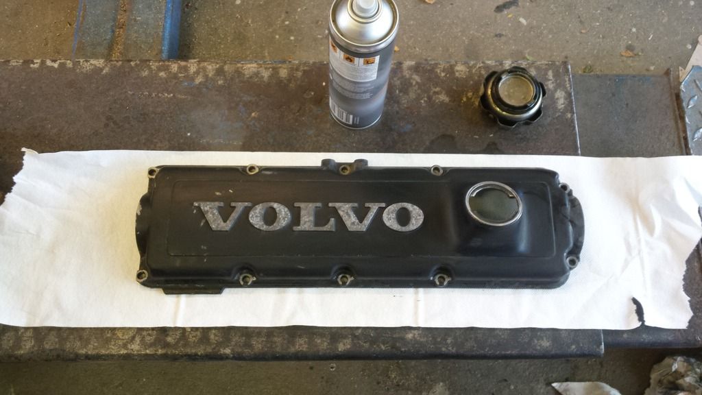

Milläs maalilla maalasit tuon venttiilikopan? Hyvän näköistä jälkeä!  ;)

Reaktiotangon pusla
Aattelinki että eikös reaktiotangot tuu taka-akseliin? mutta pitää tolla lähtee ostoksille  :)

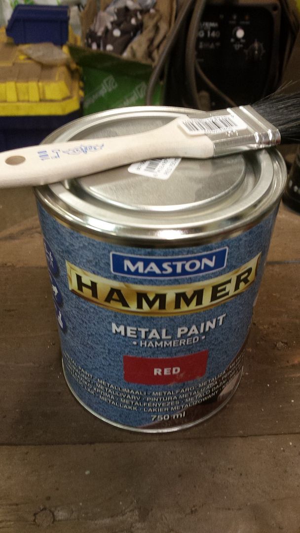

Se oli joku Bilteman ryppymaali, VHT Wrinkle olis se ideaali maali näihi tarkotuksii, mutta kokeillaan ny kauanko pysyy. Samalla tökötillä on ahtoputket ja lisävalorautaki maalattu, eikä ollu kovin kallista tavaraa.
« Vastaus #41 : 11.01.2016, 04:07:38 »

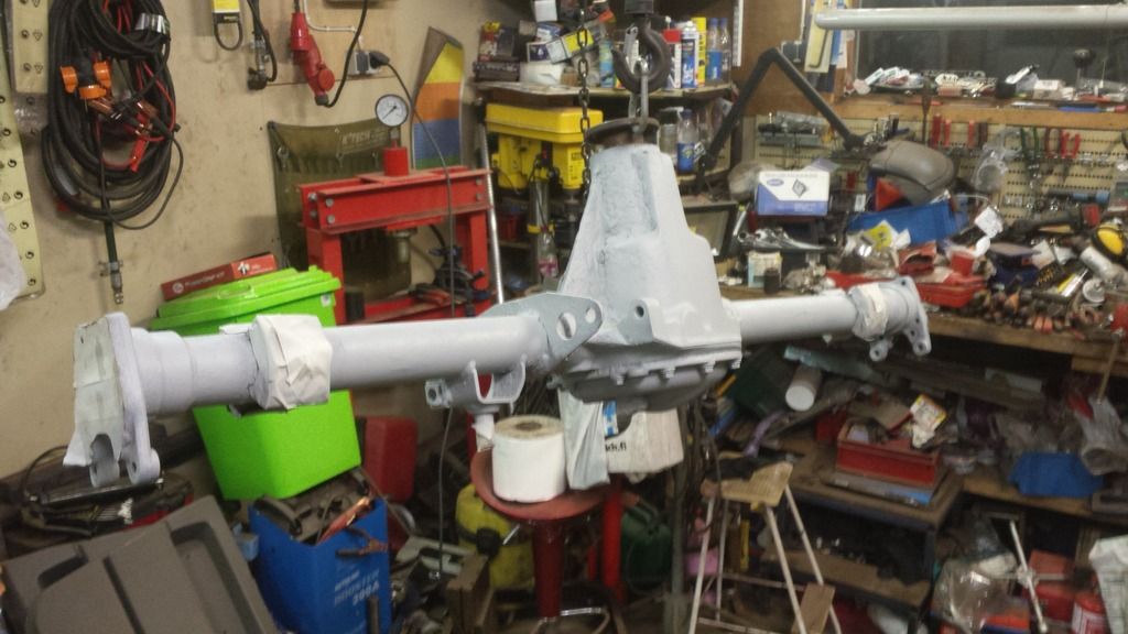

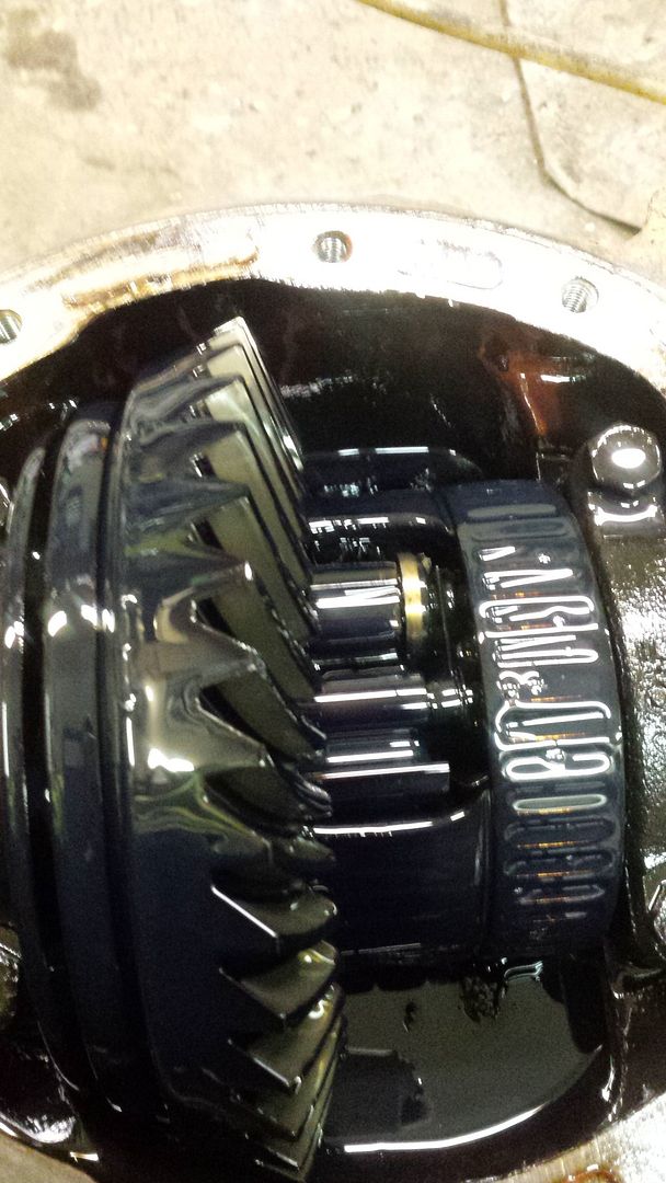

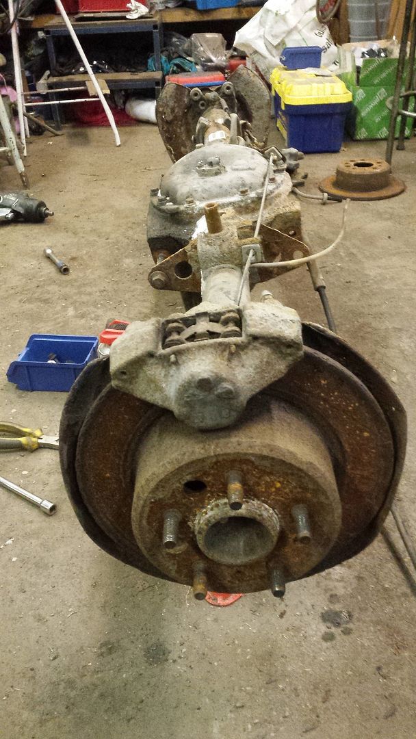

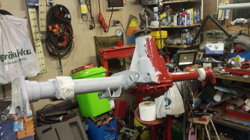

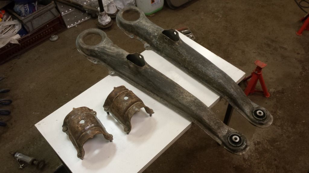

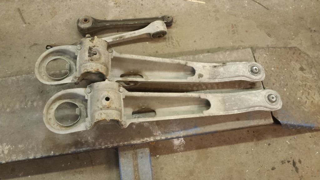

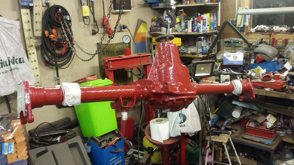

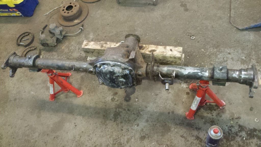

Nyt on saatu takapäähänki puslat vaihdeltua
Perä joka myytiin kitkalukkona olikin G80...  :tickedoff:
Akseliin rost primerit ja päälle Mastonin Hammeria  8)
Tukivarsille sama resepti
Vakaajat pitää vielä maalata ja sitte alkaa perä olla kasaamista vaille valmis autoon  :)
