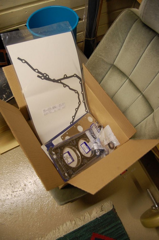

Tänään tuli siniseltä hiukan tiivisteitä. kampuran etustefa ja virranjakajan stefa. Myös pakosarjojen ja jakopään kopan tiivisteet tuli.
Samalla isä oli kyselly noista putkien alatiivisteistä. Kuulemma jotain säätörenkaita tms sinne saa joitain kokoja, nää vissiin toimii tiivisteenäkin?
Olikohan niin, että paria, kolmee eri kokoo sai ja ainakin yksi koko oli sellanen jota ei enää saanu. Mun tuurilla on tarvetta just sille, jota ei saa enää.
Se alapään rengas toimii tiivisteenä ja sillä asetetaan putki oikeaan korkoon. Jos esim yksi putki jääkin aavistuksen matalammalle kuin muut, niin sehän ei enää puristu kunnolla kanttavasten ja alkaa puhaltaa vesitilaan. Niitä tiivisterenktaita voi kysyä myös pösö, sitikka ja rellu varaosatiskiltä. 2849cc koneet ovat kaikki samoja.

Siniseltä hommattuja tiivisteitä. Paljoki vielä uupuu.
