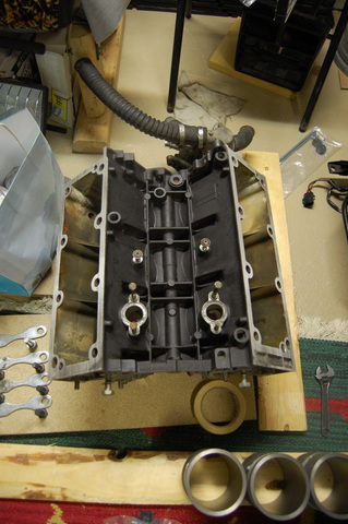

Vielä kuvaa havainnollistamaan tilannetta.
Ja sitten mäntiä, tässä ekassa kuvassa 6. sylinteriputki ja mäntä. Tämän puolen männissä ei pahempia jälkiä juuri ollutkaan.
Ja tässä yksi pahimmista, elikkä mäntä number uuno. Ihan siedettävä tuostakin tuli, kuten kakkosesta ja kolmosestakin.
Sellaista mietin, että kannattasko noita männänlakeja/mäntiä koittaa teräsharjalaikalla kiillotella vai annanko olla vaan tuon puhalluksen jäljiltä?
EDIT. eihän tosta lohkosta mitään puutukkaan, vaan vesipumpusta. Ei ihan taas ajatukset pelannu  :idiot2:
