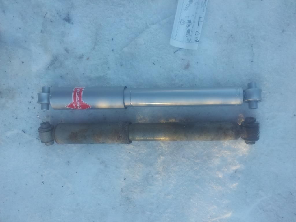

-17.2.2015 km:380605: takaiskunvaimentimet KYB korkeapainekaasu

Leiman hain seuraavana päivänä auton ostosta, tuntui niin hyvältä ajaa (suljetulla alueella,,, tietysti). Leima tuli huomautuksetta, kielii jotain auton huolto-historiasta kenties.. Taka-iskarit olivat kuitenkin omaan makuun liian veltot joten tilalle löytyi kybin korkeapainekaasuiskarit. Ajettavuudessa huomattava ero.
