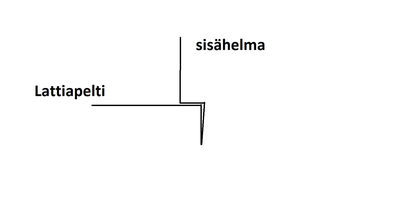

Millasta koriliimaa porukka on käyttänyt ja mitä mieltä esim. lattian reunan ja sisähelman sauman käsittelystä, koriliima juureen vai pelkkä maali? Mietityttää vähän tuollaiset kahden pellin saumakohdat että mikä niihin olisi paras vaihtoehto ruosteen ehkäisyn kannalta. Liimaa ei tarvita tässä tapauksessa kuin suojaus/saumaus/siistimis tarkoitukseen niin ei tarvitse olla kaikista paras, kunhan pysyy hyvin eikä korrosoi peltiä.

Koritina vois olla paras, mutta mietin vaan että miten se juoksee tuonne koloon ja jääkö pohjuste kolon pohjalle lillumaan, tuosta alareunasta on pistehitsattu kiinni. Alunperinkin typerän tuntuinen ratkaisu tuo peltien sauma, sisäpuolelta kosteus ja lika pääsee koloon eikä se sauma ole alareunastakaan täysin tiivis.

Lattia ja helmapeltien rakenne on "volvoinsinöörin"  onneton toteutus ,suurin osa ongelmasta johtuu juuri tuosta sisäpuolen korikitistä .
Ulkopuolelta pääsee kosteus saumojen väliin , myös kondenssikosteus pysyy tuon rakenteen välissä ,ruostuminen on varmaa .
Tässä kuva 45v sitten (UUTENA) käsitellyn AMAZONIN lattia / helmasaumasta ei ole tarvinut hitsailla !
Alkuperäinen korikitti on aukastun.5 cm välein ,siellä on "tyhjä rako"  sinne on "imetetty "öljyä ,pitää pistehitsaussauman pienemmätkin kolot rasvasena , ja ennenkaikkea se ei kuiva niinkuin jotkut kotelosuojat tekee ajan kanssa .
Muutama 240 on käsitelty samoin lattia /helmasaumoista , samanlainen "miinarakenne "on kaikki kitatut saumat  joita melkein joka Volvosta joutuu hitsaamaan
Koritinan unohtaisin tuossa paikassa
Vs: Veljesten Volvot. 240 Korihommaa, koriliimasta kysymys?
« Vastaus #20 : 10.09.2015, 10:27:54 »
Minä siipasin tosta lattiapellistä tuon kantin kokonaan pois ja hitsasin sen altapäin tohon sisähelman alapeltiin. Korin puolelta sitten töpöttää maalia reilusti sinne välikköön.

Tämä kävi mielessä, mutta halusin tehdä siitä sellaisen kun se on ollutkin vaikka susi systeemi onkin.  Ja samanlainen saumahan sinne tulisi myös niinkin, nykyinen on vaan pystyssä ja se vaaka-suunnassa.
Mä liruttaisin sinne saumaan ohutta kaksikomponenttista maalia, esim DP40 epoksia. Sitten valmiina ruiskuttaa molemmille puolille reilusti kotelosuoja-ainetta, jotta saumasta tulee tiivis. Ensin ohuempaa ja sitten paksumpaa päälle.
Tinaa en laittaisi missään nimessä, kun ei sitä tiedä meneekö se sinne kunnolla ja jos saumaan jää tinan juoksutejäämiä, niin ruostuminen alkaa alta aikayksikön.
Nuin taidan tehdä, ohuempi tavara tunkeutuu paremmin pieniinkin koloihin. Koriliimalla ei tuossa saumakohdassa taida olla edes mitään käytännön merkitystä kun on hitsattu vierestä, paremmin taitaa kosteus poistua ilman sitä. Lattian paikkojen saumoihin taidan alapuolelle liiman laittaa niin on siistimpi eikä tule sieltä ainakaan märkää saumaan.

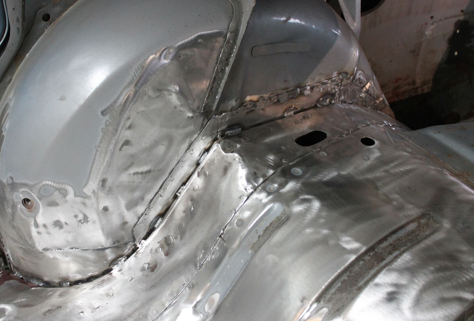

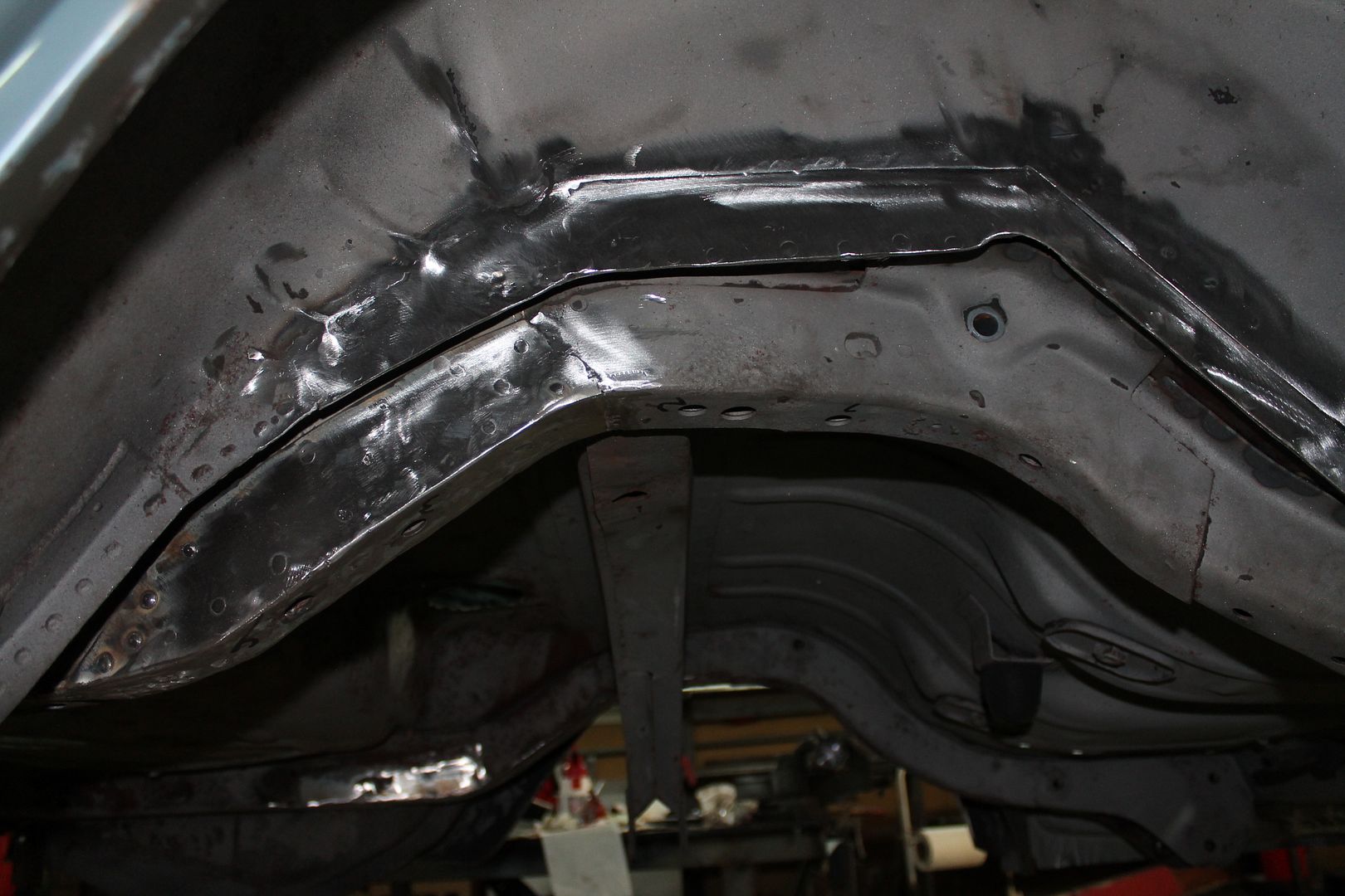

Muutamia iltoja olen päässyt auton parissa viettämään, hitaasti on edistynyt mutta kuitenkin. Vahvikepalkit otin kaikki pois eikä notkahdellut mihinkään suuntaan. Eteen pitää poikittais tukipalkit hitsata kiinni ja penkkien kiinnityskotelot, mutta ei enää ole juurikaan mätien hitsaamista, muutamia oikeasti pieniä kohtia  :)
Pyöränkaaren ja lattian nurkat piti tehdä uusiksi. Lattian pelti löytyi valmiina Klokkerhomilta, kaaren osat askartelin itse.
Pohjaa aloitin putsaamaan maaleista, tosi kätevä tuo kuvissa näkyvä nylon laikka, rälläkkään ja pirraan ostin nuita. Maalit ja massaliimat lähtee paljon paremmin kuin vanhan ajan teräspunoslaikalla.
Ulkopuolelta
Takakaaria leikkasin samalla ja kavensin kanttia, että mahtuu leveämpää vannetta tarvittaessa alle.
Lattian reunaa
Kuskin puolen takatukivarren korvakko piti tehdä uusi
Paljon on vielä puuhaa ennen kuin pääsee maalaamaan pohjan ja lattian.

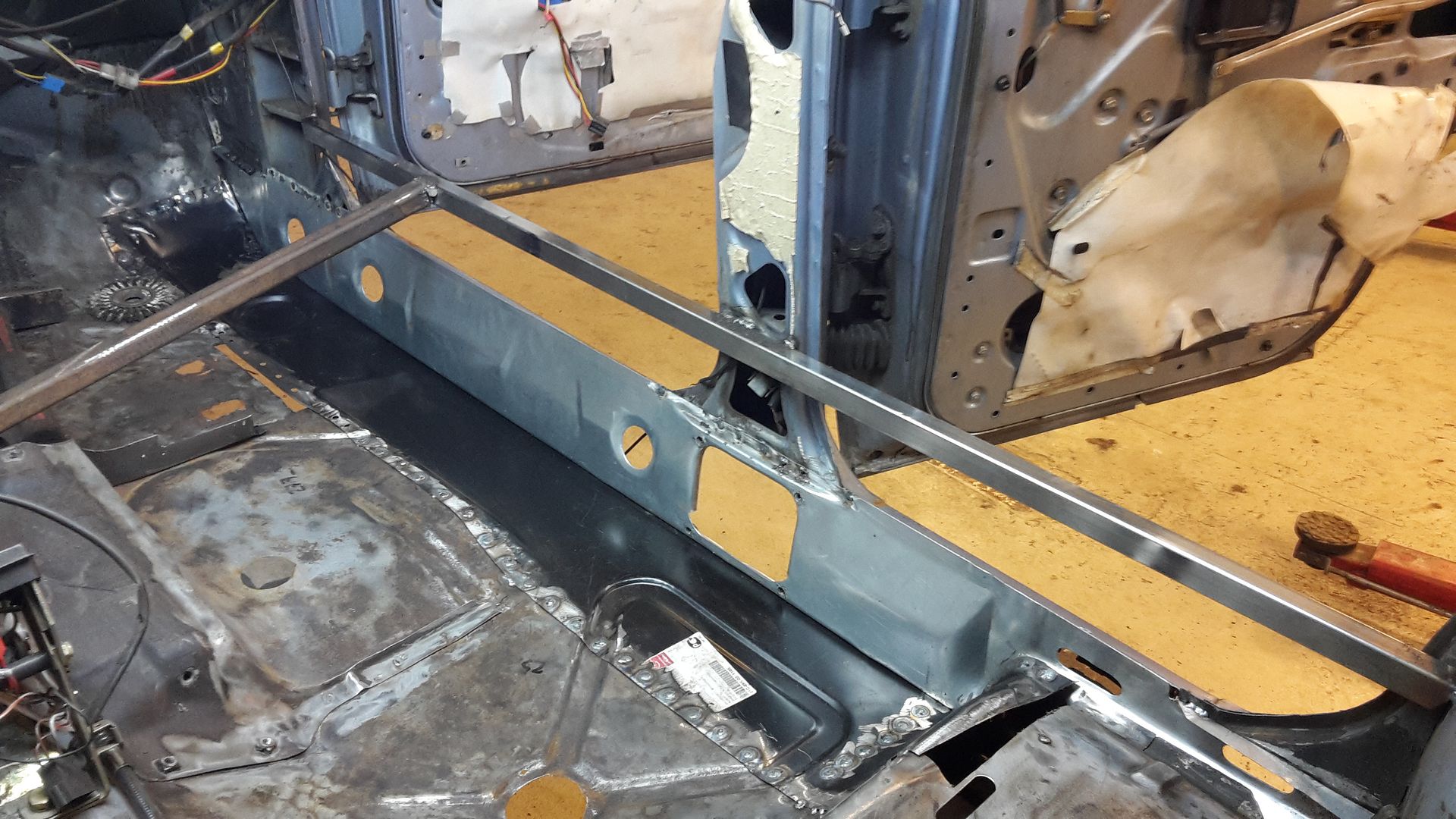

Vänkärin puolella olisi kotelo paikoillaan, runkopalkkiin piti vaihtaa vielä pätkä tuon kotelon kohdalle, oli mutterin ympäriltä vähän hapantunut. Hitsausta edeltävänä iltana piirsin jäljet mihin kotelo tulee, teippasin ja laitoin tuonne sisäpuolelle hammerliteä ettei ruostuisi. Ostin motonetistä ja vaikutti pätevältä aineelta  :) Kuskin puolta aloitin sen verran että muokkasin palkista paremmin istuvan. Viikonloppuna olis tarkoitus mennä kotona käymään ja viettää aikaa auton parissa.
Tässä vielä perunalla otettu kuva, vapisevin käsin ilman siistimisiä niin sanotusti tuoreeltaan. Jännästi kuvassa näyttää tuo helman pääty ihan mutkalle hakatulta, on kylläkin valmiina tuon muotoinen.

Eikös toi helman mutkakohta ole se vesireijän paikka?

Puhui vissiin ton palkin helman puoleisesta päädystä. Mutta joo, sisähelmassa on pokkauksia vedenpoistoreikinä.
