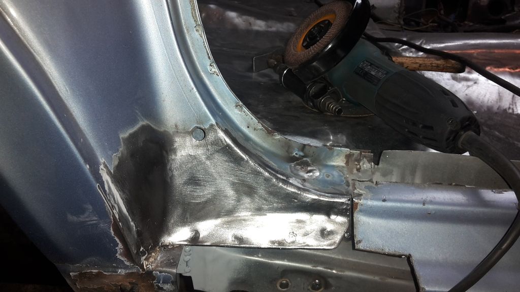

Eikös toi helman mutkakohta ole se vesireijän paikka?
Puhui vissiin ton palkin helman puoleisesta päädystä. Mutta joo, sisähelmassa on pokkauksia vedenpoistoreikinä.
Juurikin niin, en tarkoittanut vedenpoistoreikiä vaan kotelossa olevaa koloa.  :)

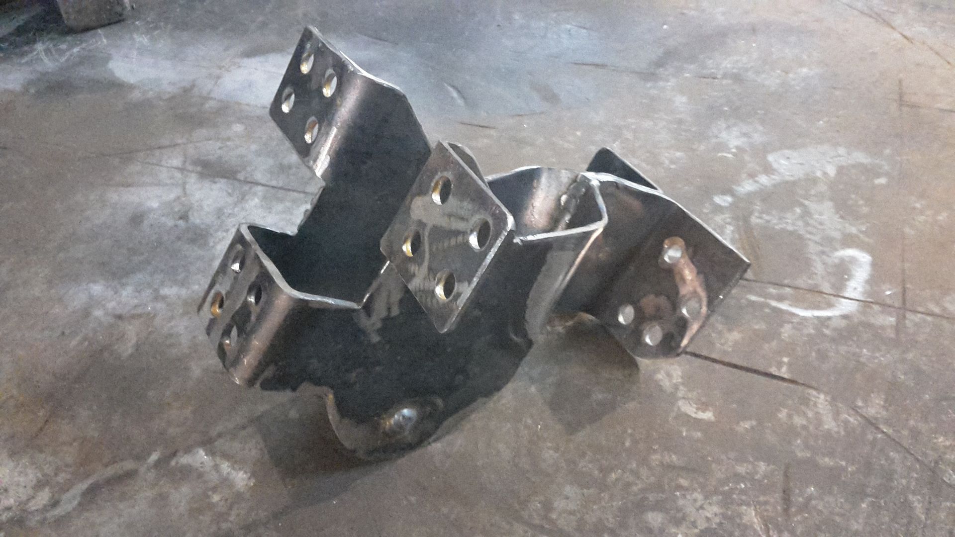

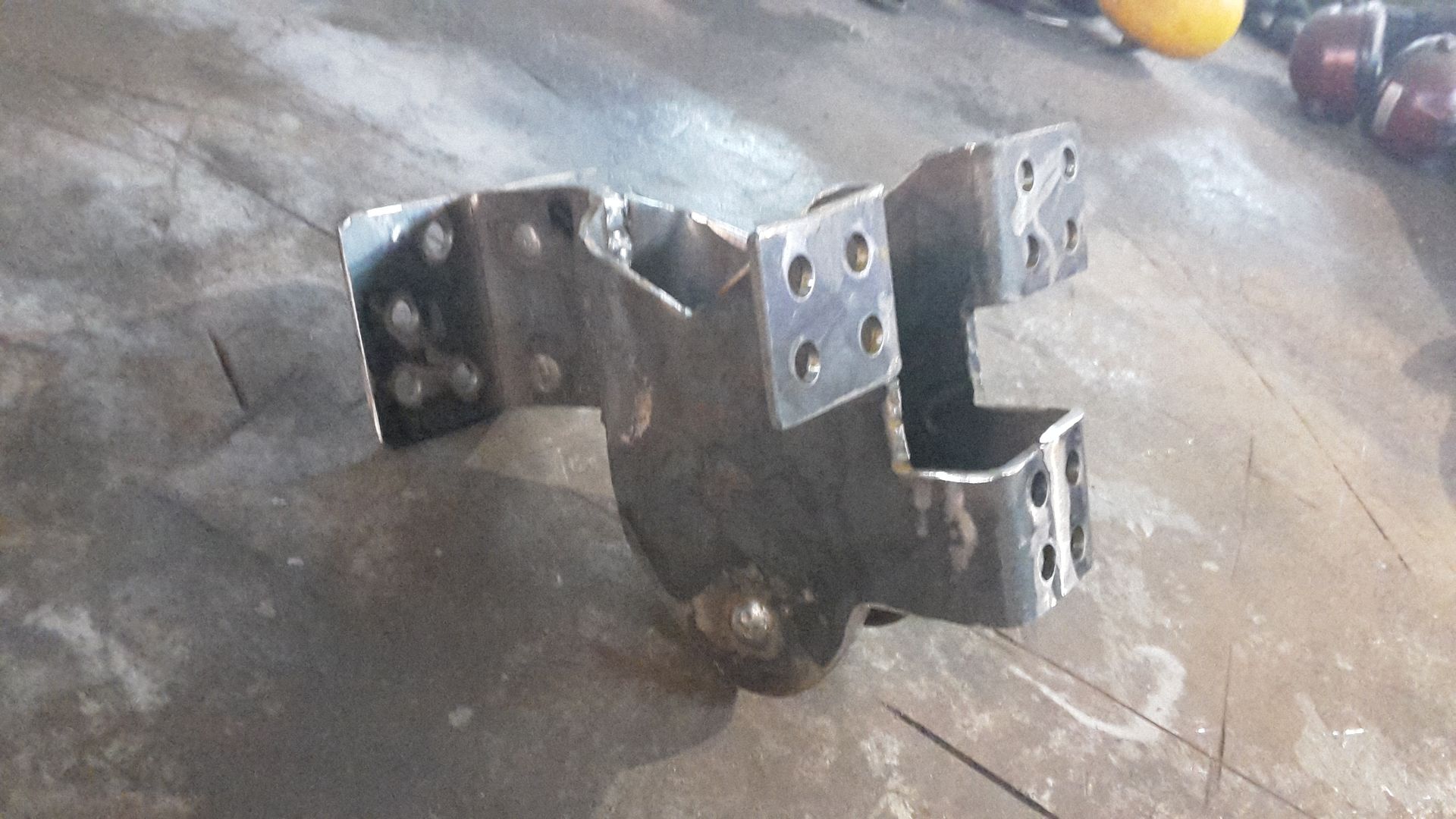

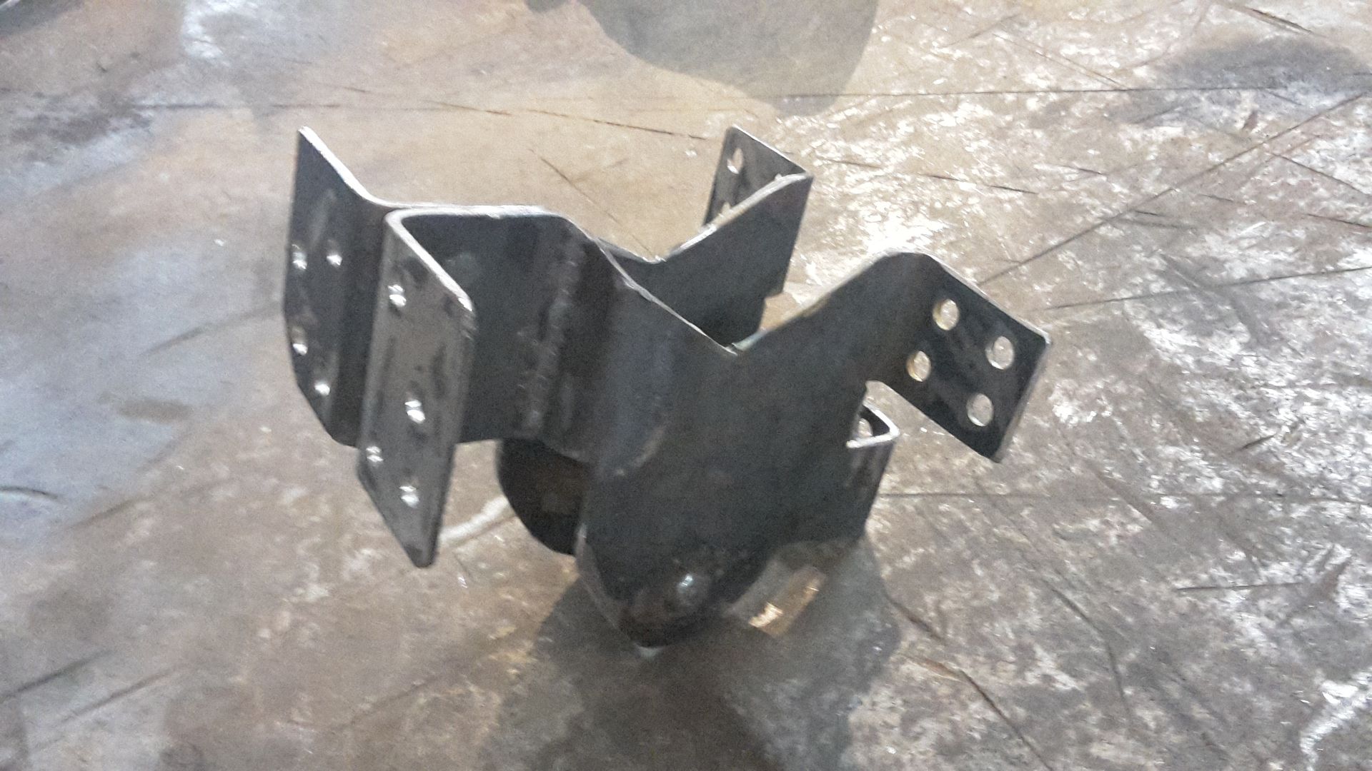

Eilen illalla valmistelin kuskin puolen kotelon hitsauskuntoon ja yöksi laitoin maalit kuivumaan, tänään heftailin paikoilleen. Sen jälkeen tein taakse runkopalkin päälle vahvikepellit ja toisen tunkin korvakon taakse. Päädyin tekemään orkkista vastaavan koska toisella puolella on alkuperäinen niin olisi ruma nosturilla jos ihan erinnäköiset korvakot puolellaan, eikä tuo ole mikään läheskään täydellinen kopio vaan niin lähelle sinnepäin ettei äkkinäinen huomaa eroa.  :)
Korvakon maalasin ja jätin kuivumaan, helpompi maalata irrallaan kuin siellä kolossaan. Rei'istä tulee pistehitsaamalla koriin kiinni.

Ompa tolokku tunkin korva. Luulisi kestävän 8)

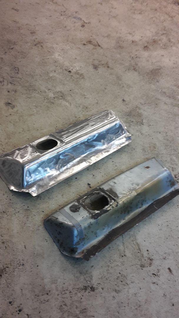

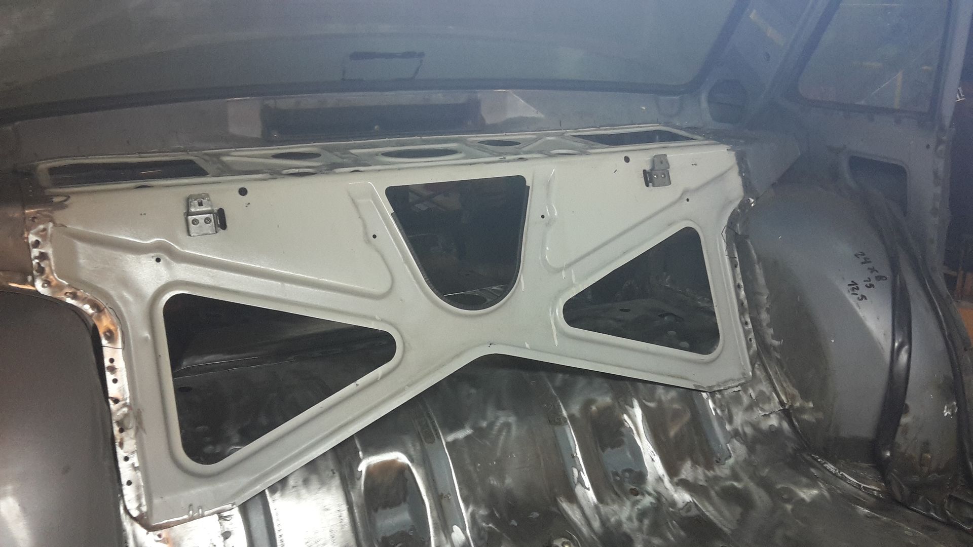

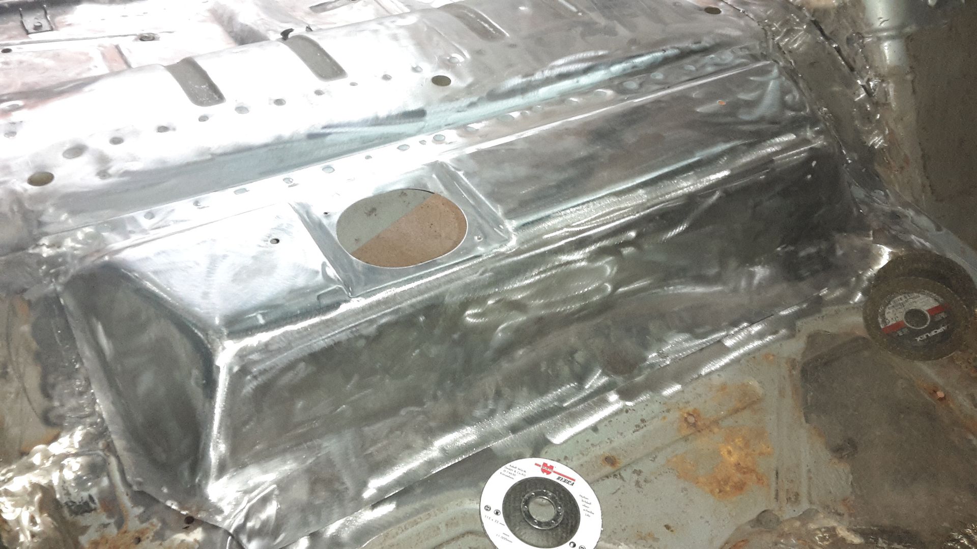

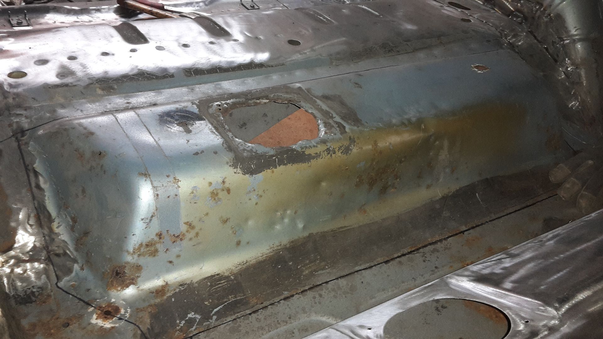

Joulun, Uudenvuoden ja Loppiaisen pyhinä tuli käytyä hallilla. Tunkin korvakon hitsasin paikoilleen. Kuskin penkin kotelo on heftattu paikoilleen, vänkärin puolelle pitää kantata kiinnityspaloja niin saa senkin kiinni. Varaosa-autosta irroitin takapenkin selkänojan pelti-kokonaisuuden jossa oli ehjä leikkelemätön hattuhylly. Tuon volvon omaan oli jäljestä päätellen joku jyrsinyt varmaankin kirveellä reiät 6x9 kaiuttimille, nuin on myös paljon fiksumpi ja järkevämpi (työläämpi) vaihtaa, tuskin edes huomaa että on käytetty irti. En hitsannut vielä kiinni, sovittelin paikoilleen ja tein valmiiksi reiät että sitten on helppo pisteillä vedellä kiinni. Samasta osa volvosta leikkasin tankin päälle tulevan pahkan, omassa oli klommoja täynnä ja monesta kohtaa mennyt niin ohueksi ruosteen ja hiekkapuhalluksen takia että valo paistoi läpi tai oli jo kunnon reikääkin tullut. Tänään vaihtelin myös omaan S90:iin öljyt, tulpat ja käsijarrukengät.  :)
Melko rupinen oli.
"uusi" ja vanha
Tuohon pisteeseen jäi, vielä pitää siistiä vähän, sitten reiät pistehitseille ja kiinni.
