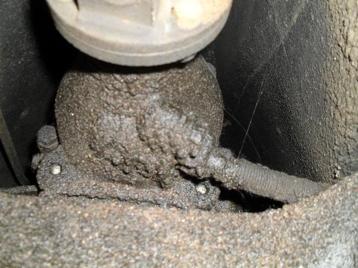

Vaihdat siihen vaihteistoon sen viimeisen 15cm häntäkappaleen BW55:sta tai AW70:n sellaisesta mallista jossa vaijerilähtö sattuu olemaan.
Vähän rasvanen kuva mutta eiköhän siitä idea selkiä.
http://i223.photobucket.com/albums/dd14/j_tapio/liitteita%20vrcf/BW55mittarivaijerilahto.jpg

Otin uuden kuvan vähän puhtaammasta osasta, uudesta AW70:stä.
