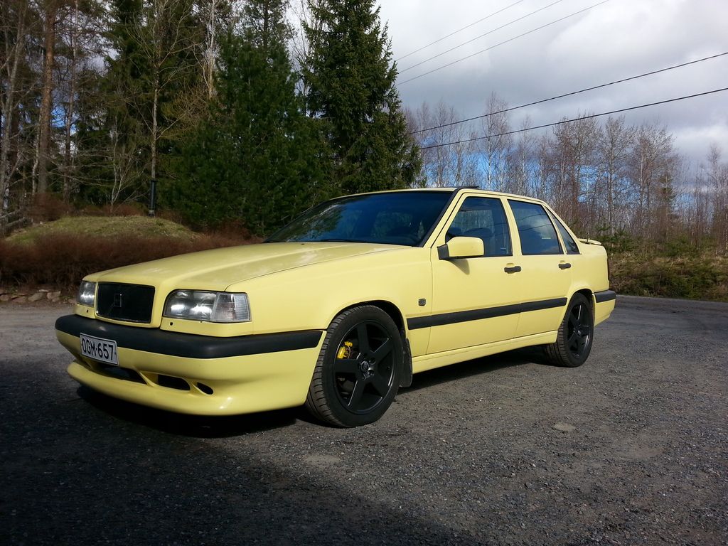

Kyseessä siis aito suomiauto T-gul jonka reilun kaksi vuotta sitten ostin ensimmäisen kerran ja nyt siis ostin sen toisen kerran  :idiot2:
Speksilista kopioitu toisaalta, samat setit tässä on nyttenkin
Moottori
B5234T5 Pienillä muutoksilla:
-TTRacing Stage4 lastu
-H-profiili kanget, ARP-pultit ja SPM "vahvat" laakerit
-S60 Japan pakosarja
-Kinugawa 16T ProTurbon billet hukkiksella (jousi vaihdettavissa)
-käännetty ahtoputkisto vanhemmasta
-3" ränni kahdella läpivirtaavalla Simonssilla
-Polyuretaanipusla ylätuennassa
Vaihteisto
M56
Väri
607 Cream Yellow
Rekisteröintipäivä
21.4.1995 (Volvo Auto AB VANTAA)
Kertomusta, Ensimmäinen volvoni ja silloin täysi heräteostos tietämättä yhtään mitään volvoista.

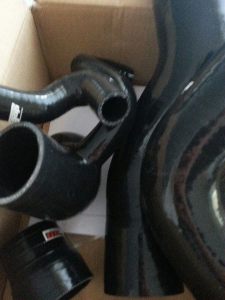

Heti pääsi vähän korjaamaankin (taas jeejee) muttei mitään suurta ollut vaikka niin luulin, eli Bypassin alipaine letku oli lentänyt mäelle ja vakiot ahtoputket oli kuin haulikolla ammutut.
DO88 auttoi tähän ahtoputki vaivaan, todella edukkaasti koko satsi silareita ja sopivuus vakioiden tilalle täys 10, ei lentänyt yhtään kirosanaa nuita pistäessä.
Bypassin letku siitä samalla kiine ja taas mentiin tukkaputkella. Vielä selvityksessä on sitten tuo alakierroksilla oleva ahtojen seilaaminen, puitu tätä jo monessa topikissa ja syyksi nyt epäilen hukkakellon esijännitystä. Proturbolta kävin hakemassa vaihtojousia jo tuohon kelloon niin niitä pääsee sitten tässä kokeilemaan. Toivottavasti tuo korjaantuu oikealla jousella.

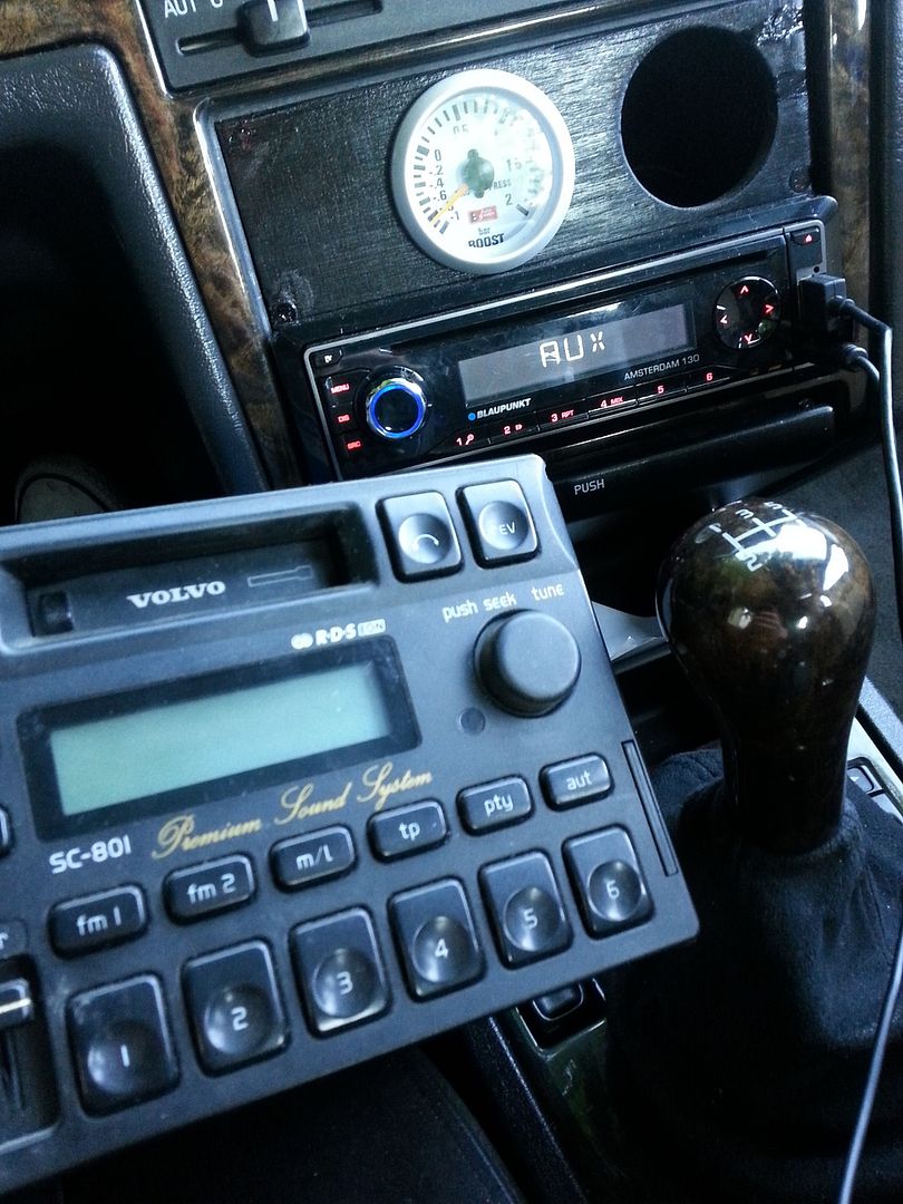

Tuli tossa hyödynnettyä semmonen hieno mukana tullut mittarinteline 1Din aukkoon siksi aikaa kun keksin siihen orkkis/2din mankan jostain. Kuvaa ette saa mittarintelineestä kun on ruma kuin rullatuoli ja suoraansanottuna pilaa koko sisustan ilmeen  :D
Tosi kuin vesi. Jotenkin siistin siitä ehkä sais jos paklais ruuvireiät pois ja vetäis tummanharmaan maalin.   ;D
Kyllä muuten paklasin ja maalasin mutta lopputulos oli silti kuin kauhuelokuvasta  :D
Saa se teline siitä muutenkin väistyä jahka saan järjestettyä orkkis soittimen 'jostakin'. Tarve olisi periaatteessa sitten myös alkuperäselle vahvarille ja johtosarjalle.
Toki siihen mankan perään varmaan saisi jonkun korvaavankin vahvarin joka olisi ns. hiukan nykyaikasempi ja parempi mitä orkkis. Tarvinee käydä naapurin Hifikonexissa vatvomassa asiaa jahka saan ensin sen soittimen  :)

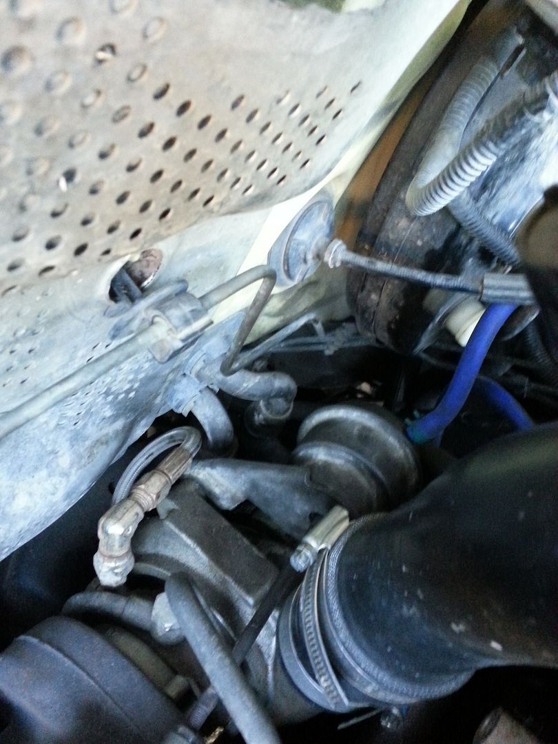

Mitäs tänne? Vähän ollut kiireita ja auto ei ole kummosella käytöllä ollut, 240 projekti on levällään ja töitäkin pitäisi tehdä. Ei tätä missään vaiheessa unohdettu silti ole, osien metsästelyä tämä on vain vähän ollut. Asiaan, eli tänään kusti toimitti vakio 16T ahtimen kellon sekä SC801 radion, kiitos -J  :). Kellon vaihdoin tässä ehtoolla ja kulku parani verraten aikasempaan. Elikkä ennen teki semmosta että ahdot nousi todella rajusti heti alhaalta johtuen suurehkosta esijännityksestä, sekä piti semmosta epämääräistä seilaamista. Toisinaan ahtoi 1,2bar ja toisinaan 1bar riippuen missä kohtaa survasi kaasun pohjaan.
Vanhalla billettikellolla oli ahdot pännätty esijännityksen avulla, liikerata tuossa kellossa on aikatavalla pitkä, ainakin 2cm, joten sekin on vissiin vaikuttanut käyttäytymiseen? Verrokkina vakiossa 16T kellossa liike jää noin 1cm kokoiseksi. Ei varmaankaan ole tommosta billet kelloa tarkotettu tämmäseen vakio viri koneesen missä on solenoidi käskemässä hukkista.
Sinne siis kello sujahti. Onnistuu kyllä vaihtaminen ilman että siirtää romuja pois tieltä muttei siellä liiaksi tilaa ollut. Pari tuntia sai nypsyttää pultteja ja toivoa että ottaa jenkaan kiinni  :D Esijännitystä laitoin mahdollisimman vähän. Tossa kun on kinugawa ahdin niin siinä taitaa olla hieman eri etäisyydet kuin aidoissa mitsuissa, jotenka tangosta loppuu jenkat kesken ja väkisin jää esijännitystä ehkä hieman liikaa.
Testilenkillä sitten koettiin jonkinsortin onnistumista, enään ei nouse ahdot silleen ampumalla vaan nousee pehmeämmin. Piikkiä tarjoilee 1.5bar luokkaa jonka jälkeen säätöpiiri ihmettelee hetken ja laskee 1bar paremmalle puolelle ja siinä pysyttelee aika hyvin koko kierrosalueen. Myös tuo epämiellyttävä seilaaminen loppui uuden kellon myötä  :)

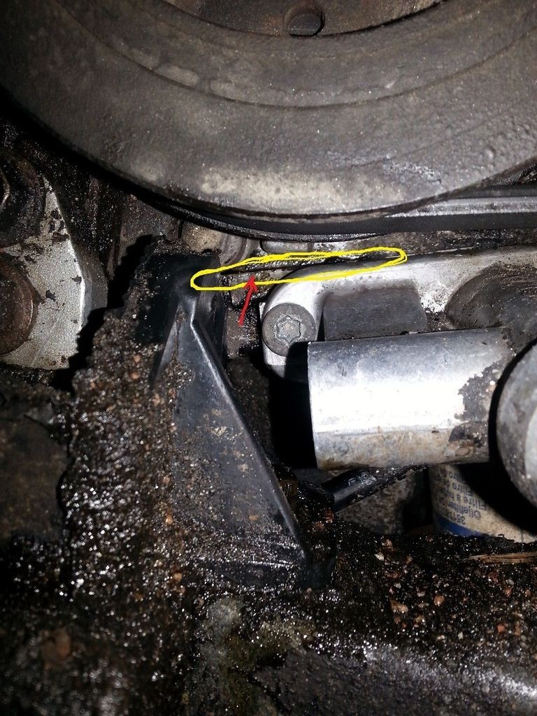

Öljyvuotoa vatvottu tänäpä, haettu jopa kaikennäkösiä tiivisteitä, muttei nyt sitten näillä näkymin niitä oikeita.
Kuvassa hanttarin puolen koneen alakerta, öljyn kierron termari jne. Keltasen ympyrän sisällä näkyvä sauma kusee öljyä kun auto käy. Eikös tuo ole öljypohjan saumaa??? Homma tuntuisi helpottuvan ihan kummasti jos tuo oikeasti vuotaa vain öljypohjan välistä.
Osaako nopeasti joku vastata tuleeko tuohon saumaan liima vai joku muu tiiviste ?
Vs: 850 T5-R, Heavy R-tillery jälleennäkeminen
« Vastaus #9 : 30.06.2015, 21:05:47 »
Liima. Oliko tarpeeksi nopeaa?  :D

« Vastaus #10 : 30.06.2015, 21:47:15 »
No millä tökötillä sie tuon öljypohjan liimasit  :)
siniseltä saa kemiallista tiivisteainetta jos raskii ostaa 1161059-Volvo kemiallinen tiivisteaine 43€ tai sitten ite käytin tätä https://www.motonet.fi/fi/tuote/602306/Permatex-Ultra-Blue-RTV-tiivistesilikoni-80ml, kun liimasin venttiilikopan kiinni käyttöautoon. Tosi hyvää tavaraa, mutta pitää antaa kuivua 24h ilman neste kosketusta.
