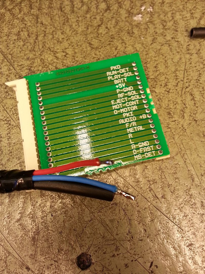

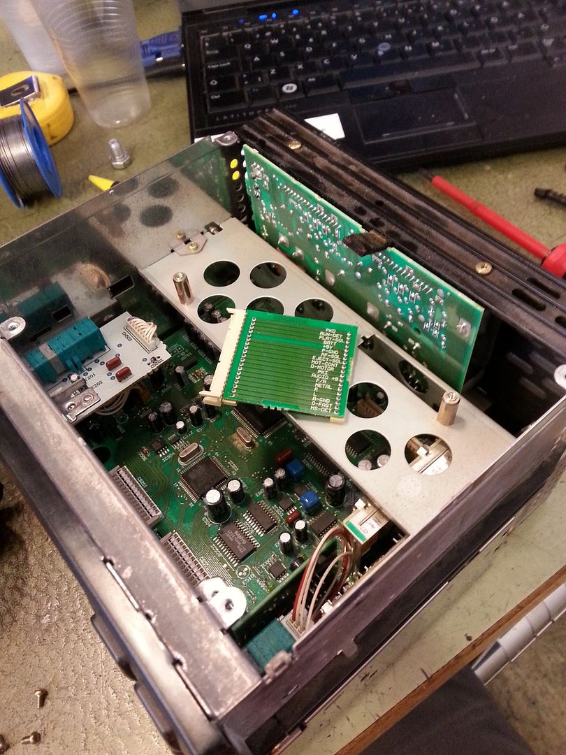

Taas tuli vähän touhuttua. Aikani kuluksi hiljasena työpäivänä aprikoin saako tohon alkuperäseen SC801 AUX sisääntuloa. Kyllä kaikkea yatouria ja grommia löytyi mutta niiden hinnat kylmäsi kyllä aikatavalla.
Löytyi sitten artikkeleita aiheesta ''sc801 aux in hack'' ja vastaavia. Monella eri tapaa oli toteutettu tuo sisääntulo, mutta ohjeet oli epäselviä ja ratkasut kyseenalaisia näin sähköautomaatiomiehen näkökulmasta. Yksi kuvaton ohje löytyi jossa tuo sisääntulo tuotiin suoraan kasettisoittimen linjoihin. Tuumasta toimeen ja omaa rammaria teurastamaan.

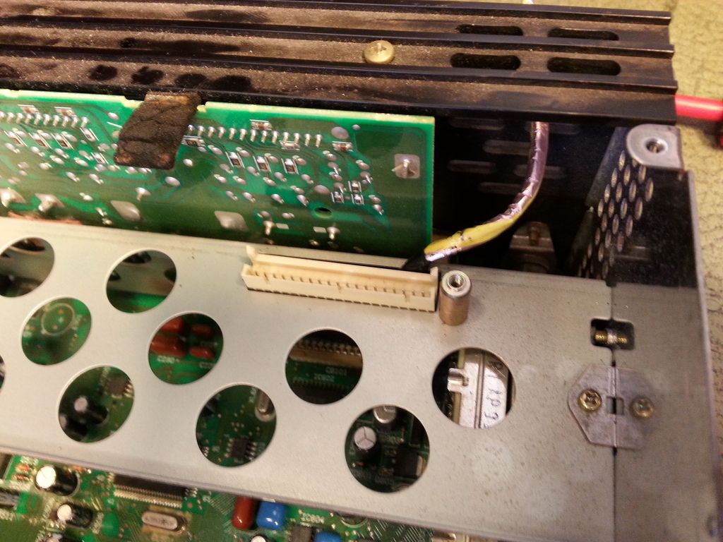

Päälikannen alla oli tuommosta. Seuraavaksi nykäisin tuon päälläolevan kasettikelkan irti.
Kelkan alta löytyi tuommoinen johdinkortti, joka siis sijaitsi tossa suorakaiteen muotosessa reijässä. Pienellä venkuloinnilla sekin nousi sieltä irti.
Päätin siitä sitten pienen pätkän JAMAK automaatiokaapelia jossa on häiriösuojavaippa sekä johdinparisuoja, tolla kaapelilla ei ole häiriöistä tietoakaan joten ajattelin sen sopivan tähän kikkaan hyvin.
Juotin kuumaksi ja johdot L, R ja GND nastoihin. Parisuoja tietenkin GND nastaan. Aika vähän tilaa siinä oli touhuta ja käsien vaimea tärinä ei auttanut yhtään  :D L ja GND ei ole yhessä vaikka vähän siltä näyttäisi, kyllä mittasin monta kertaa ja eristin vielä kunnolla  :)
Kortti koloseensa ja johto perästä pihalle.
Kaikki loput romut sisään, 3.5mm plugi vielä juottaen tohon JAMAKkiin ja tyhjennetty C kasetti pesään hämäämään rammaria ja awot! Ääntä lähtee ja saa liitettyä puhelimen tai MP3 soittimen ja kuunneltua sitten sitä itselleen mieluisinta  :) Plugi pää vielä vähän protoyyppi kun testasin vain, eli teen sen uusiksi, samalla tarvii kytkeä kajareita tohon mankkaan kun vain yksi kajari soi tällähetkellä. Näin helposti ja halvalla sai tuon linjan sisään, eikä äänenlaadussakaan ole huomattavissa mitään erroreita  :) Mainittakoon että sama kikka toimii ainakin SC800 soittimeen, muista en ole varma mutta samalla periaatteella ne menee, tuodaan vain linja sisään kasettisoittimen linjoihin.

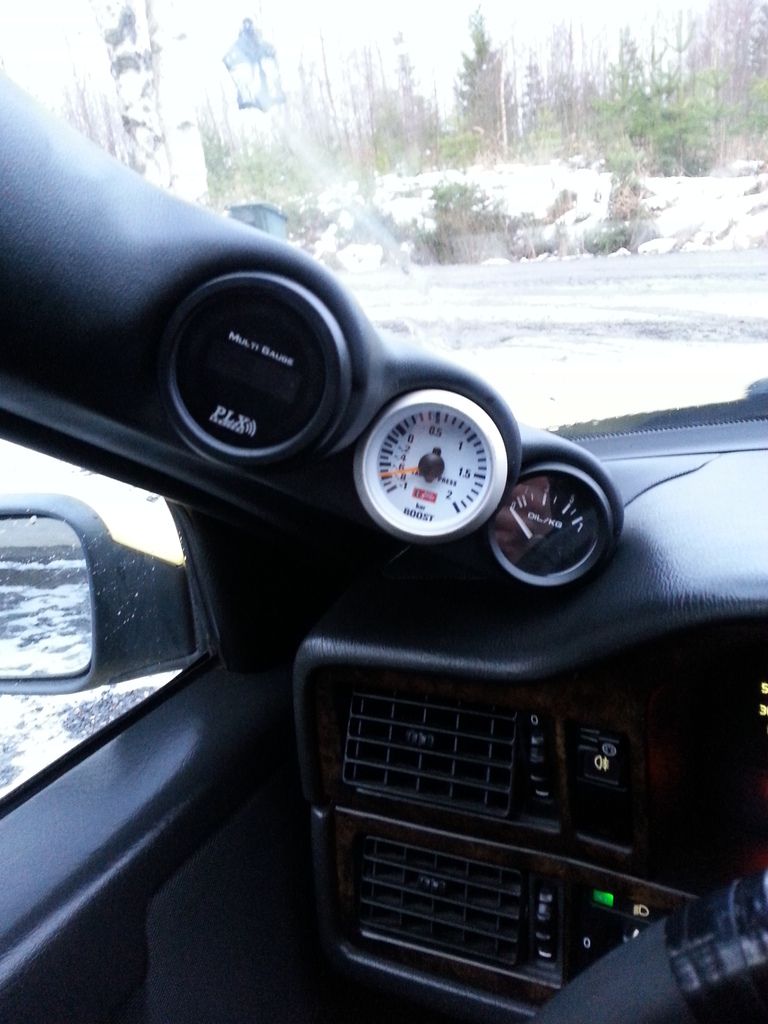

Harrastelin myös vähän KL Racingin 3 osaisella mittarintelineellä, oli aika modelpassade kun ei tarvinnut kiinnitysruuvvejakaan kun pännäsi niin nätisti paikallensa.
PLX gen4 laajakaista, 'hieno' ahtopainemittari ja öljynpaine. Anturointi ja sähköistys jäi vähän vaiheeseen kunnen löytänyt siihen hätään fiksua sähkön jakorasiaa, mutta nuokin kytkeytyy tossa pyhien jälkeen. Ahtopainemittariksi olen metsästellyt saman tyylistä kuin tuo öljynpaine muttei tahdo löytyä. Toki sitäkin tutkailin jos noihin saisi vaihdettua mittarintaustoja, mutta nuo reunarenkaat pitäisi hajottaa sitä varten näemmä.
