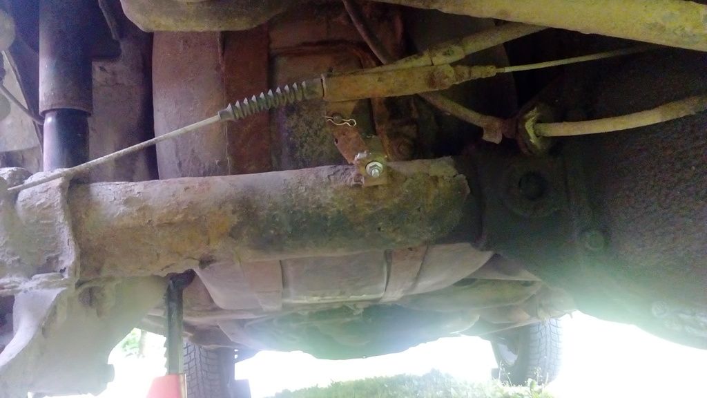

Jos se on edes kiinni akseliputkssa niin se on jo hyvä lähtökohta. Irtonaisena tekee just sitä että kahvatuntuma on ns hyvä, mutta pitoa ei vaan ole.
Poissa Merlin
  • Viestejä: 1549
Vs: Volvo 740 GL -88 "Reppana" KÄSIJARRU
« Vastaus #31 : 27.07.2015, 17:18:24 »
Kyllä se siellä on, mutta ei kyllä ole harmainta aavistustakaan mikä sen linkun tehtävä on. Pitää ainoastaan vaijeria paikallaan?

Liikuttaa kenkiä.

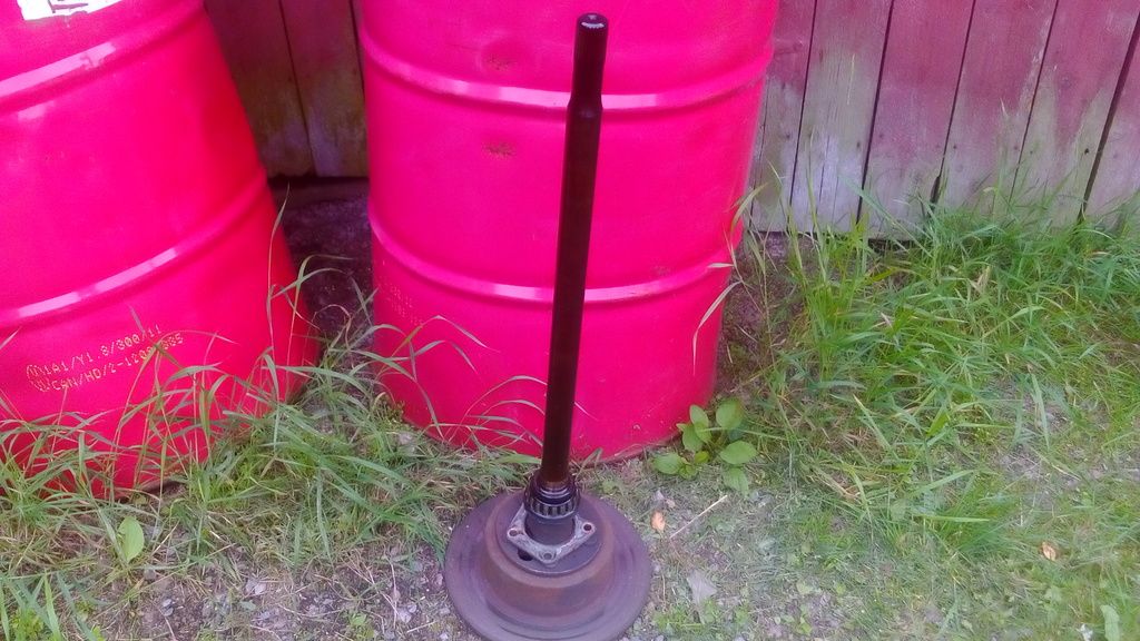

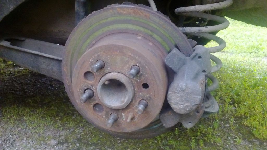

Käsijarruremonttia tehty uudemman kerran. Levittäjä/linkkuhan siellä oli aivan jumissa.
Tällä kertaa itse en tehnyt mitään, vaan kannoin työkalut auton vierelle ja katsoin kun ammattilainen ryhtyi työhönsä. Kyllä siinä silmä lepäsi. 8)
Vasen takajarru, sinänsä siinä nyt ei ollut mitään ihmeellistä. Levy on siis uusi, mutta hieman on pintaruostetta saanut seisonnan aikana. En jaksanut sitä hieroa puhtaaksi silloin. Jarrukilpi on melko loppu, mutta siitä ei tullut sanomista.
Vetoakseli irroitettiin, jotta linkun sai herkistettyä.

Ammattilaiselle voi mainita, että se linkku on purettavissa irrottamati vetaria, säästyy laakerin pesutalkoilta jne  :P
:D
Ei kyllä mahtunut. Oli ilmeisesti isompi kuin normaalisti.

Kyllä se sieltä mahtuu pois.. Ei tainut olla vain riittävän näppärät sormet asentajalla :D

No ei se kyllä mitenkään olisi mahtunut sieltä pois. Ja väliäkö tuolla kun koko hommaan meni vähän reilu puoli tuntia. ::)

Juu, ei mahdu kilven läpi :) Mutta sen saa irti, kun lyö tapin irti pidikkeestä.

« Vastaus #43 : 29.07.2015, 16:25:27 »
Sama ongelma, kuin kahdella edelliselläkin kerralla. Käsijarru vasemmalla puolella ei pidä yhtään. Voi muoviämpäri minä sanon! Mitä tuolle pitää tehdä? >:(

« Vastaus #44 : 29.07.2015, 16:33:35 »
Säätöpaloilla sain aina toisen puolen pitämään, lopuksi meni kaikki osat uusiksi ennen kuin sain pitämään. Uusien levyjen rummut hioin sisäpuolelta dremelillä, koska tehdaspinta tuntui huonolta/liukkaalta. Lisäksi kaikissa tähän asti käytetyissä tarvikepaloissa on ollut surkea kitka (3 eri halpamerkkiä kokeiltu, ensi kerralla siniseltä).
