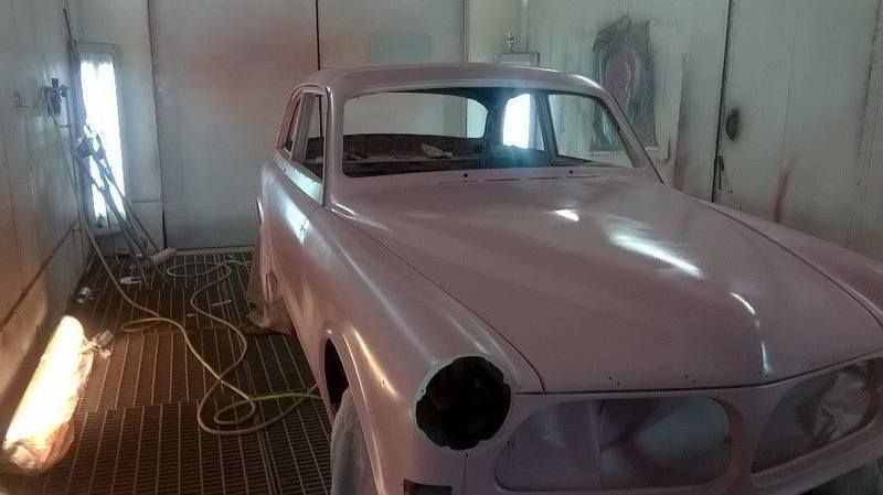

No, aikani (n. 300-400h tinattuani, kitattuani, hiottuani jne) koria, runkoa ja sisustaa koitti aika siirtää kapistus ammattilaisten käsiin.
Maalari teki merkittävän määrän töitä vielä oman suoristamiseni jälkeen ja tosiaan hioi ja kittasi/hiontavärikäsitteli+hioi runkoa. Kun kori alkoi viimein olemaan suora ja luukut kohdillaan, vedettiin pohjalle (vissiin) PPG:n base primer joka sulkee pohjakerrokset ja tarjoaa hyvän tartunnan pintavärille. Tämän päälle tuli sitten maali. Mä pyysin punasen ja sellaisen myös sain. Onhan tuo sävy kieltämättä vähän haalea punaiseksi..
No ei. Kyllä siihen sitten vedettiin lisää sävyä kauniin pinkin päälle. Pohjamaalin päälle tuli väri, Volvon oma punainen mikä on kyseisessä autossa alunperinkin ollut.  Värin levittämisen ja kuivamisen jälkeen levitettiin lakka, joka hiottiin sileäksi. Hionnan jälkeen levitettiin vielä toinen lakkakerros, josta muutamat pienet valumat / paksut lakkakerrokset höylättiin ja myllytettiin pois. Tuoreeseen maalipintaan levitin vielä carnaubat pohjaksi tulevaisuudelle ja suojaamaan tulevien hommien tuomilta naarmuilta.
