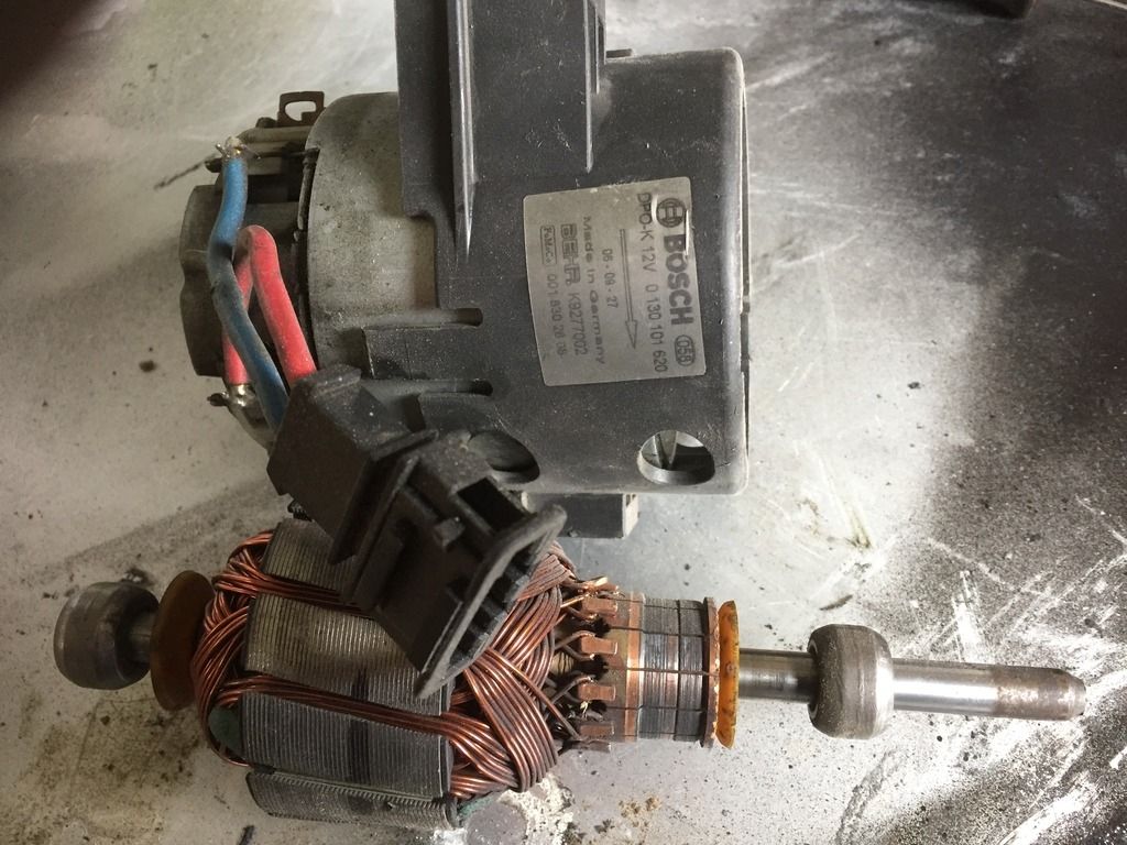

Minkäslainen tuo moottori on? Itsellä sirisee, ja ajattelin ottaa irti ja vaihtaa laakerit. Mutta onko ne vaihdettavissa vai pitääkö koko moottori uusia? Ei kehtaisi purkaa moottoria esille vain nähdäkseen ettei se ole avattavissa.
Ei oo helposti korjattavissa, työmaa on muutenkin sellainen että ei kannata vanhalla pelleillä. Uutta vaan tupaan, mulla on ollut Skandixin tarvike yli puolivuotta ja hyvin toimii.

Okei. Oisko kellään kyseisestä moottorista kuvaa? Tuntuu tyhmältä näin saidasta ihmisestä ostaa uutta kolmensadan moottoria, kun ainoo vika on kitisevät parin euron laakerit. Hiilet jos samalla ois vaihtanu, niin polkis kai tuo toiset 200tkm.

« Vastaus #13 : 13.05.2017, 12:31:26 »
kohta tulee kuva
No tuossa, piti ensin uudestaan opetella kuvan liittäminen.

« Vastaus #14 : 14.05.2017, 14:16:40 »
Kiitos! Kuva selvensi huomattavasti. Pitää käydä vähän kyselemässä olisko tuommosia laakereita saatavilla. Näyttäisi, että laakereilla, hiilillä ja hiilipintojen sorvauksella tuosta vielä saisi soivan pelin.
