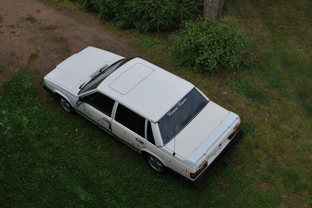

Pientä tiputusta ja säädettävää panhardia kaipais. Kuten myös taakse lättyä, miedompaa kalvoa ja mitä näitä nyt onkaan. Kesälook:
Puuttuvat listat vois lätkiä kun ne on olemassakin. Tarvis vaan kiinnikkeet jostain, mutta mistä? Siniselle lakki kourassa?
Varaosaputkasta tilasin Bilstein B4 iskarit eteen. Nyt odotellaan saapumista ja toivotaan että ovat oikeat. Kasineloseen kun tarjoaa kahta iskaria 82-84 ja 84->
Mistäs tätä muuten kannattais lähteä äänieristämään? Hytti humisee ja suhisee niin maan saatanasti, että pieninkin lasku äänentasossa on plussaa. Uuden auton tasolle tätä ei varmaan saa, mutta esim ysikantikas on paljon hiljaisempi vaikka perjaatteessa sama auto paremmalla eristyksellä. Puuttuvan peilikolmion hommasin ja se tekeekin jo ihmeitä, mutta mitäs seuraavaksi ja millä välineillä? Lattian vai ovien kimppuun?  ???
