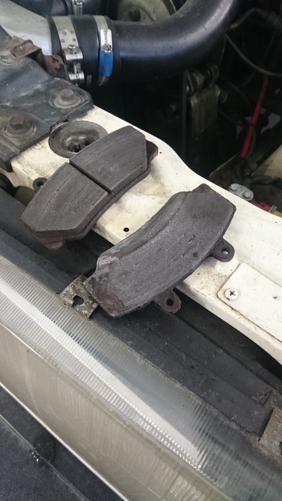

Tämän ritsan kanssa on vaan haaveiltu huolettomista kilometreistä ja nautittu murheellisia maileja pitkin kevättä.
Ensimmäisenä tiensä päähän tulivat etujarrupalat, jotka vaihtelin mittarilukemalla 285 706 2.3.
Kuten huomaa, niin etusatulan liu'ut on olleet tosi tosi jumissa. Herkistelin ne ja nyt ne on enää jumissa. Uudet satulat odottelee edelleen tallin hyllyssä aurinkoista päivää. Paloja vaihtaessa huomasin, että levyt sais melkein uusia joka nurkkaan. Ei olleet vielä minimissä, mutta eivät kyllä erityisen kehuttavatkaan.
Uusilla Bosch/TRW paloilla jarrutusteho huononi entisestään merkkittävästi ja sitten tulikin polkastua jarrupolkimesta pultti poikki
