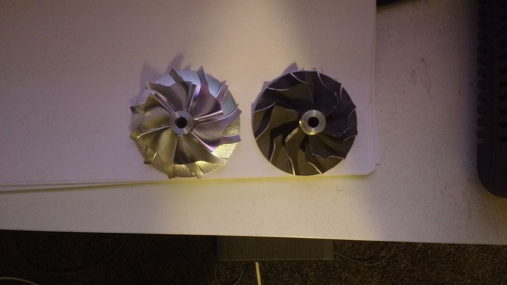

Siipi tuli jenkeistä. Vieläpä ihan iso maineiselta virityspuljulta ja Garrettin pahvilaatikossa (luotto kohdaallaan nyt   :D). Pitäisi olla bolt-on. Tässä vertailua (edellisen auton rikkinäiseen) vakio siipeen (kyllä, o-rengas ilmanputsarista saa tämän aikaan jos itsetehty immu ilman verkkoja).
Billetti vs vakio (big)16G
-Toyota Prius -04 "Ekopönttö"
  • Viestejä: 4266
Vs: puliuk0n paviaani wagon
« Vastaus #276 : 19.12.2015, 19:05:53 »
Raju lapa.
Paljonko tommonen kustantaa?

« Vastaus #277 : 19.12.2015, 19:56:34 »
Raju lapa.
Tää oli tarjouksessa, n. 70-90€ posteineen, en muista eurolleen tarkkaa hintaa.
