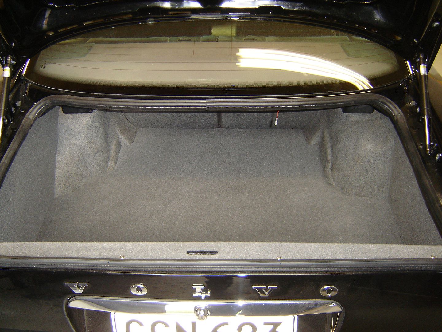

Tänään jatkoin eilen kesken jäänyttä tavaratilan verhousta ja se olisi nyt valmis. Vielä sisustan siivous ja maskiin se merkki, niin voisi luonnehtia, että eka välietappi on saavutettu  :grin:
  • Viestejä: 5862
Vs: Volvo 162 M3 "Kulmiksen kummajainen"
« Vastaus #164 : 12.08.2015, 20:02:11 »
On muuten tilava kontti ja kaatuvat takapenkitkin :o
