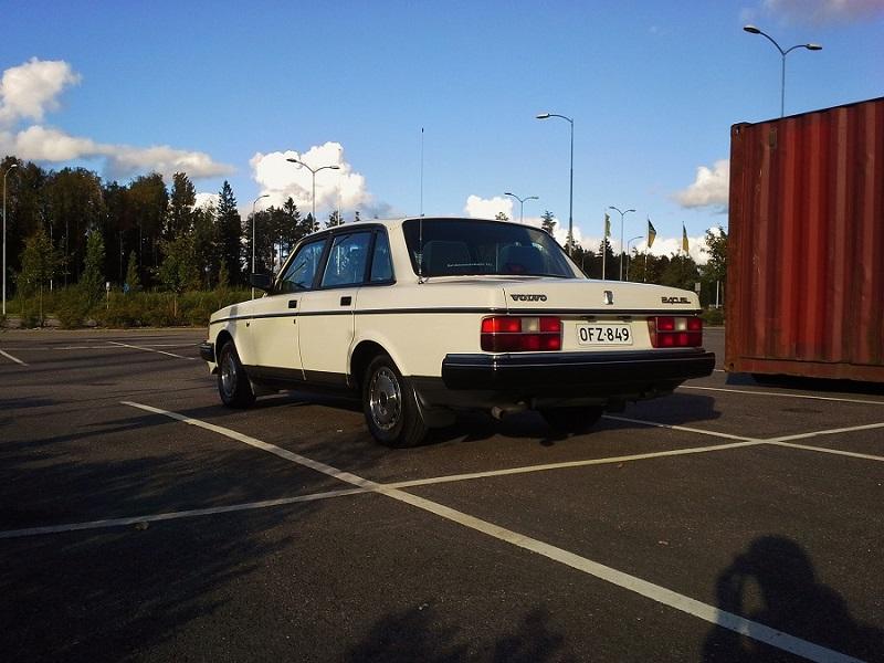

« Vastaus #24 : 09.11.2015, 19:25:13 »
Taitaa kromilistalla varustettuja takavaloja olla alkuperäisenä vain GLE mallissa ja joihinkin on sitten jälkiasennettu noita kromilistalla olevia, korjatkaa jos olen väärässä.
Tuota hintaeroa olen myös itse ihmetellyt kun olen uusia takavaloja etsiskellyt kromilistalla.
Joillakin sivuila olen myös nähnyt usa mallin takavaloja myytävän 240 volvoon ja kuvissa näyttävät aivan tavallisilta eurovaloilta, hinta on vain usa mallisissa valoissa paljon suurempi.
Nykyisiin takavaloihin olen laittanu biltemasta saatavaa kromilistaa, joka on juuri sopivan levyista takavaloihin.
Näkyy vähän huonosti kuvassa mutta kyllä siitä jotakin kimallusta erottaa takavalojen keskeltä.

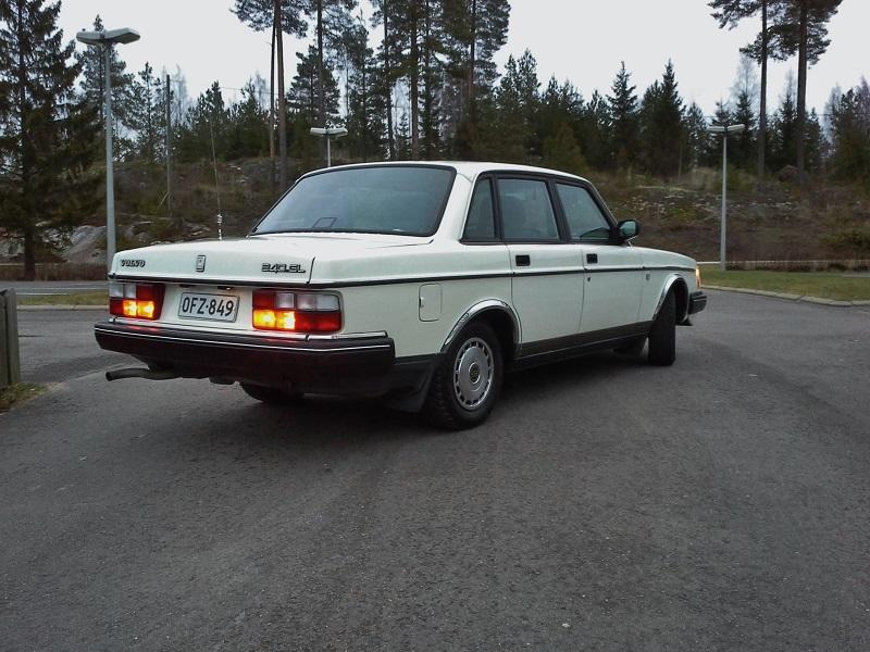

« Vastaus #26 : 15.12.2015, 18:47:43 »
Tässä nyt muutaman kuva noilla kromikaarilla ja uusilla takavaloilla. Syy minkä takia tähän hommasin nuo kirkkaalla vilkulla olevat valot on se että omaan silmään valkoisessa autossa näyttää vähän hölmöltä oranssit vilkut.
Eteen kun vaihtuivat uudet iskarit lähti etujousista kierros pois kun alkoi volvomainen takakeno hiukan häiritsemään ja jos joskus alkuperäisksi haluaa palauttaa löytyy tähän vakio mitoissa olevatkin jouset eteen.
