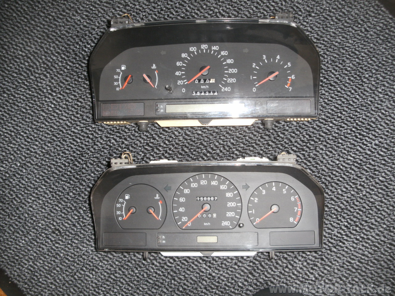

Mittaristoja on 850 sarjassa kahden eri valmistajan eli VDOn ja Yazakin mittaristoja.
Ylhäällä VDO, alhaalla Yazaki
http://data.motor-talk.de/data/galleries/0/107/1969/58135544/ki-vdo-und-yazaki-003-3864812609432689820.jpg
Jos tähän päätyy, älä hommaa Turbollisen (T-5/R) mittaristoa, sillä näissä lisänä vielä ahtopainemittari.
