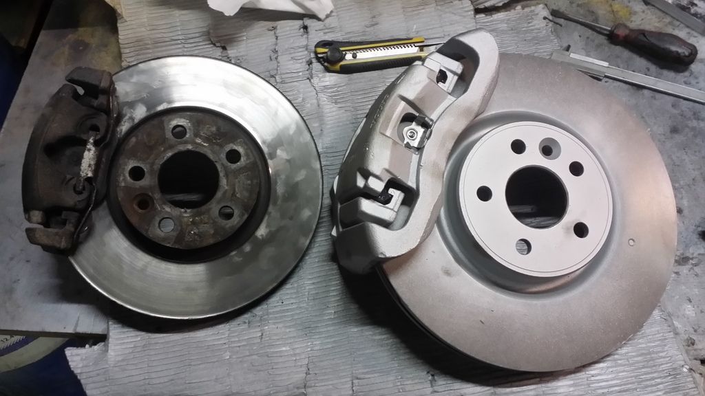

Eli nyt oli vihdoin jarru päivityksen aika.
300mm -> 336mm + nesteiksi Motul 600.
Kaikki meni hyvin, paitsi sai aika ison moskan hakea, millä hakkasi vanhat levyt pois  :o

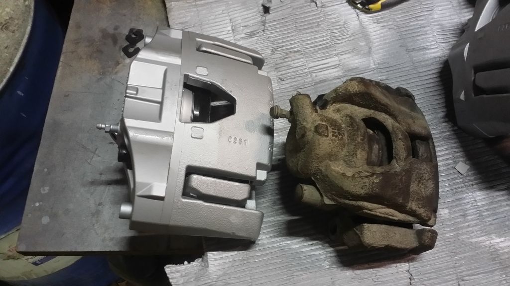

Uus/vanha satula.

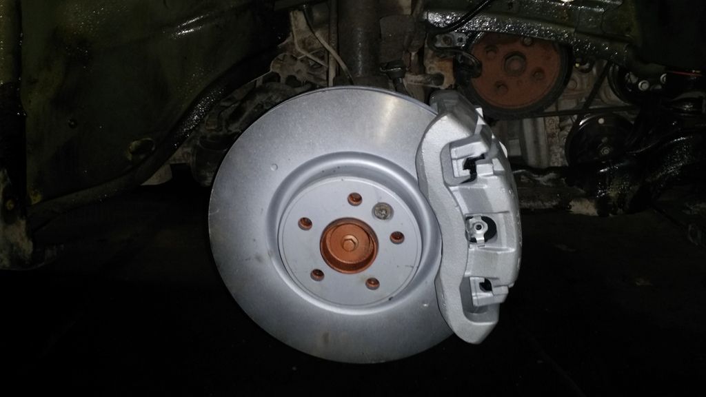

Uudet hilut paikoillaan.
Samalla tuli apparin sisälokasuoja otettua pois ja putsailtua takusia, kotelosuojaa hieman päälle.

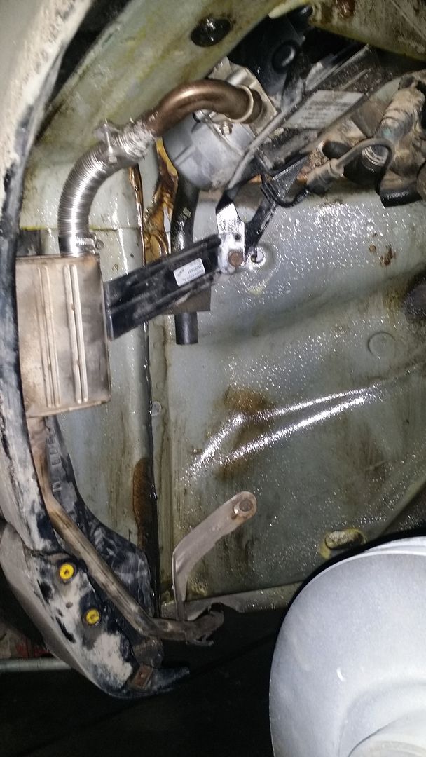

Webaston kyljessä luki, thermo top V.

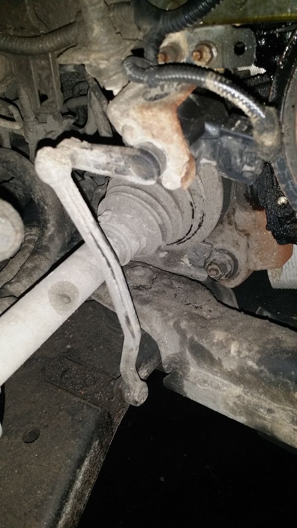

Sitten, mikäköhän tämän vehkeen tarkoitus on?

« Vastaus #148 : 09.11.2015, 21:20:15 »
Olikos tässä xenonit?
Vahvasti näyttää valojen korkeudensäätöön liittyvältä anturilta...
Keltainen
Sininen
Kouvolan köröttelijät.
  • Viestejä: 6077
« Vastaus #149 : 09.11.2015, 21:23:09 »
Kyllä tässä on.
On sitten muuttanut taka-akselilta eteen tunnistin  ???
