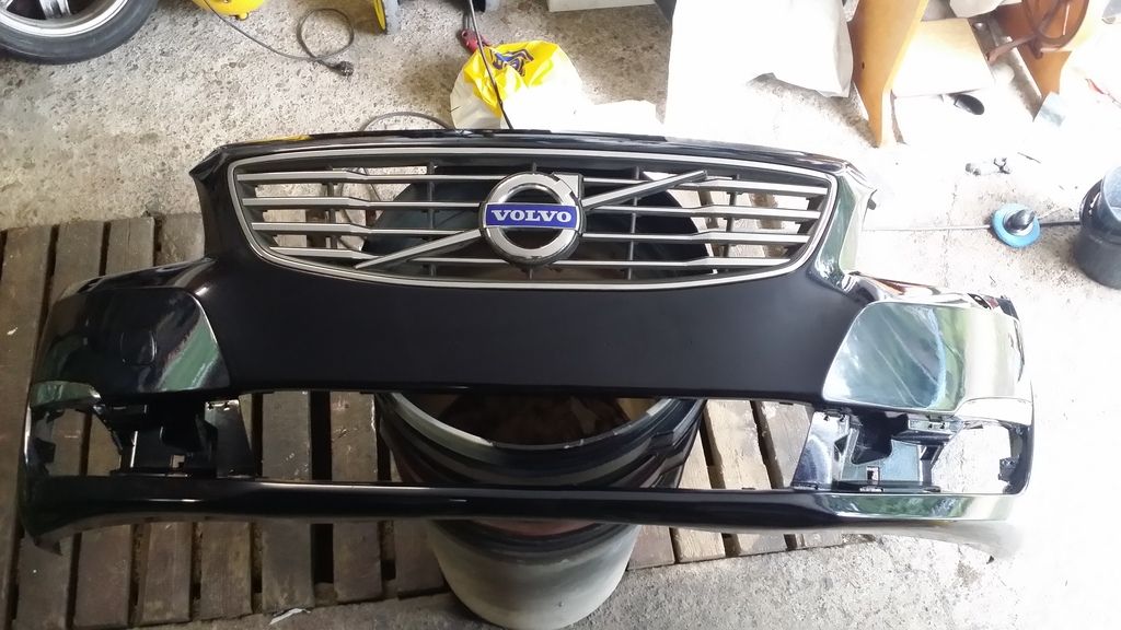

Hyvältä näyttää uus puskuri  ELK
Kiitos  :)
Ja pikkuhiljaa vielä paremmalta.
Pari lakka valumaan hion 1500, 2000 vesihionnalla ja koneella hioma nesteellä lopuksi.
Täytyy käydä koko puskuri läpi, kun on kiinni ja ehtii, niin saa hyvän siitä  :)

Ei puuttuisi kuin päivävalot.
+ joutuu lampun pesimien moottoreiden kiinnike muovit ostamaan fl:n ja peitelätkät >:(
Mutta siinä se nyt on toistaiseksi paikoillaan  :)
E.
Jotain listausta mitä osia menee vaihtoon, jos ja kun fl puskinta laittelee vanhempaan.
Päivän selvät..
Itse puskuri, maski, alaritilät (3kpl), päivävalot.
- lampun pesimien kiinnikkeet puskuriin.
- ko kikkareiden peitelätkät.
Jos hifistelee, puskurin/jäähdyttäjän alamuovi (sopinee kyllä vanhakin, puskurin etu alareunan ruuvi reiät ei vaan kohtaa)
Sivu (lokasuoja) kiinnikkeet myös hieman eri, saa kyllä menemään jotenkin, kun armottomasti hakkaa puskuria paikoilleen. Väkivaltaa tarvitsee kuitenkin.
Eli ei niin plug and play homma kuin voisi odottaa.

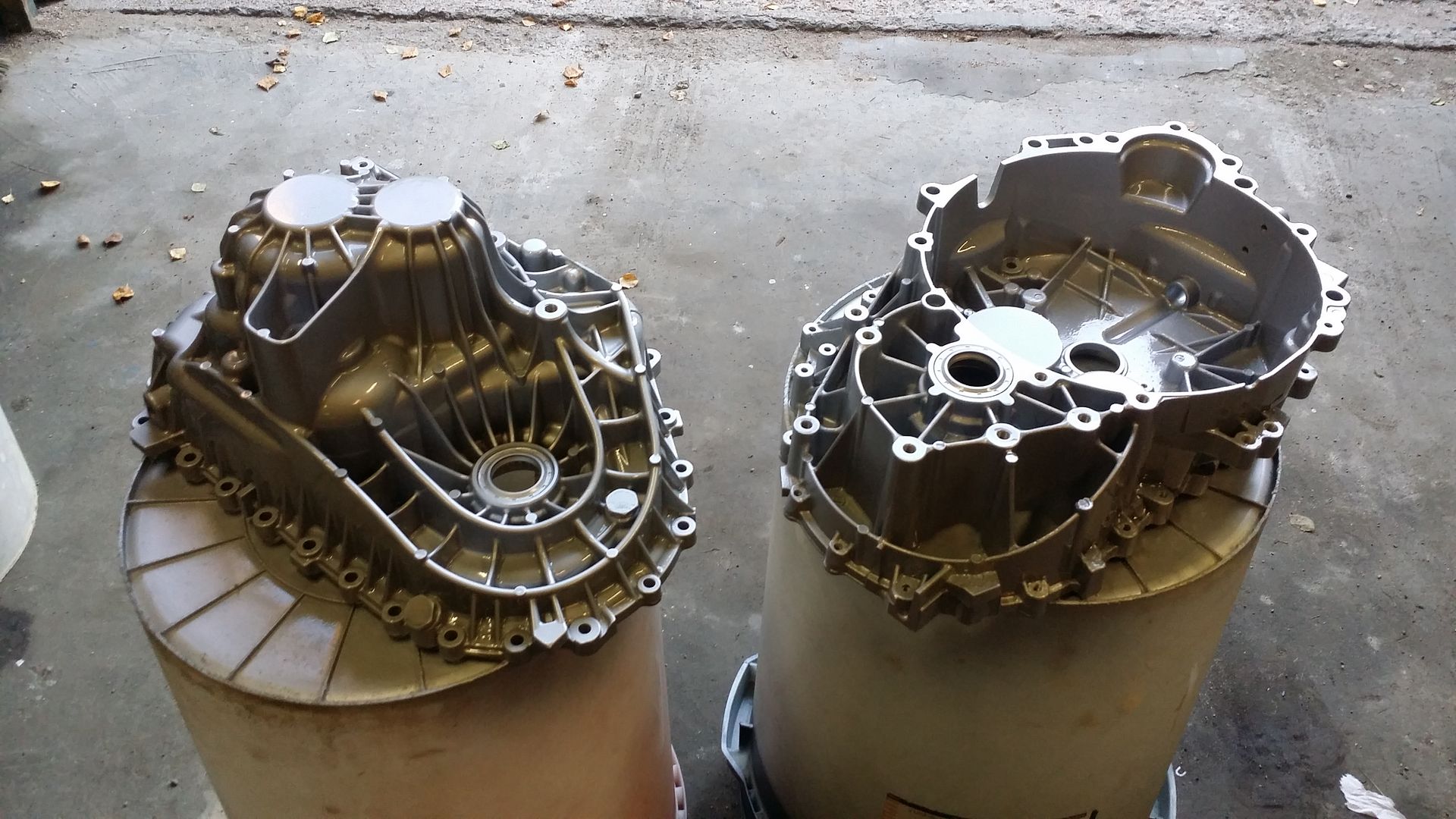

Ja isontunut helvetilliseksi jurinaksi, pahin 2 vaihteella, myös 5 ja 6 jurisee, eli laatikko on ihan kaput  >:(
No, onneksi löytyi ja tein kaupat samoin tein kahdesta m66 laatikosta  :D
Kunhan ne saa kotiutettua,  purettava ja käytävä läpi, jos laakeroisi uusiksi ja vedän laakeriliimalla kyllä poskilaakerit kiinni !

Perkasin pari kpl laatikoita.
Huomenna yhden kuoret lasikuula puhallukseen.
Tiivisteet ja öljyt ostettu.
  • Viestejä: 6077
Laatikko etenee.
Tänään sain/hain puhalluksesta.
Bilteman hopea jarrusatula maali ruiskulla kuoriin.

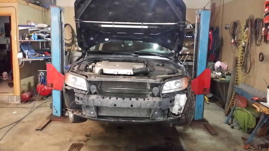

Irroittelin etupuskurin, jotta sain lisävalojen raudan pultit kiinni.
Nyt on rauta ja valot keulilla, johtosarja vielä kytkemättä kabiiniin ja sulakerasiaan.
Myös päivävalot vihdoin keulilla, mut toinen olikin mykkä.
Vietävä piirilevy ammattilaiselle, jos hän löytäisi syyn, itse en löytänyt.
Ja onneksi sumuvalojen johdot/liittimet passasi päivävaloihin.
Ja webasto vaivakin tuli selviteltyä, poltiyksikkö menee vaihtoon.
