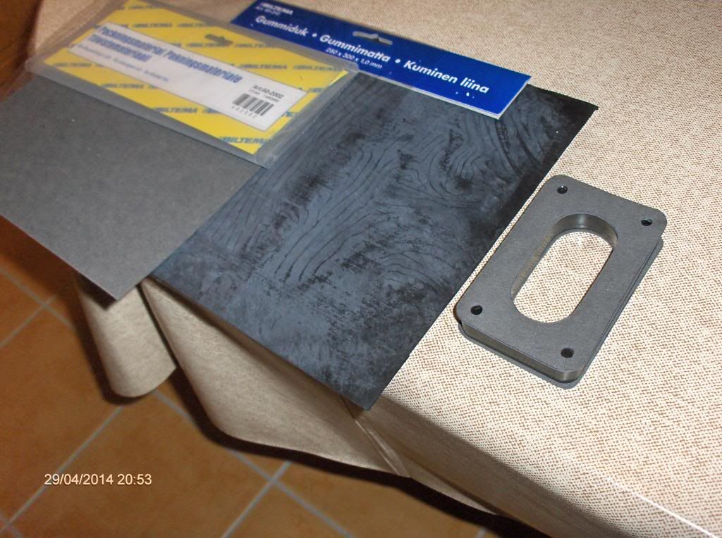

Onko kaasarin bakeliitti halki? Se saattaa nimittäin olla myös vääntynyt sen verran kieroksi ylikiristämällä (saa myös rikottua kiristämällä liikaa) että valskaa vanhojen tiivisteiden välistä.
Jos se siis on muuten ehjä niin se kannattaa hioa lasilevyn päällä hienolla vesihiomapaperilla ja vedellä tasaiseksi ja tehdä uudet tiivisteet leikattavasta tiivistepaperiarkista. Sain ainakin oman kaasarin näin tiivistettyä.
