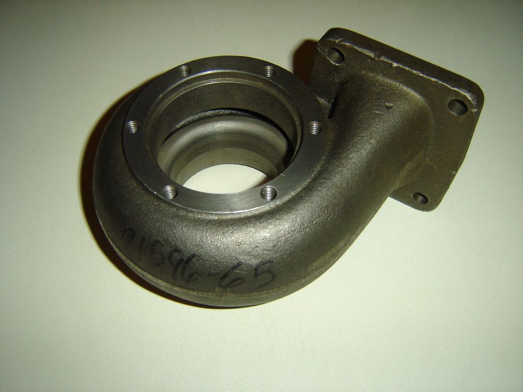

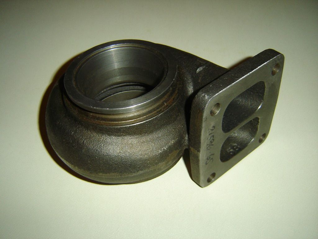

Päivitetäänpä tilannetta tälläkin saralla. Eilen tuli ameriikanpaketissa ahtimeen pienempi pakopesä. Eli vanhan yksinieluisen a/r .70 pesän tilalle jaettu a/r .58 pesä. Jospa saisi ahtimen heräämään vähän herkemmin, kun nyt viive on vähän turhan paljon tuollaiseen "käyttöautoon". Samaan vaivaan on apuja haettu myös isommasta moottorista, johon on kerätty osia jo pitkä tovi, mutta en ole vielä varmaksi päättänyt tuleeko se tähän, vai säästänkö tuleviin projekteihin.

Kerro toki lisää? Elikkästen mikä syynä?
Suurin syy on se, että "aromatic" kumiletkut, jotka menevät pumppujen imupuolelle, eivät olekkaan erityisen aromaattisia ja bensan haju tunkeutuu hyttiin. Toinen syy on takakopassa olevien kerääjäsäiliö/pumppusysteemien letkutusten suunnaton epäjärjestys. Kolmanneksi haluan eroon noista alkuperäistyylisistä nylonputkista.
Jaa millaiseen ?
En päässyt suunnitelmissani vielä niin pitkälle :D
Eikö tuolla setillä tilavuutta ole n.3L??? voi tulla ihan hyvin vääntävä nelosmoottori.
Suurinpiirtein 2,8L, eli ei siinä kuitenkaan ole kuin noin 300cc nykyistä enemmän.
