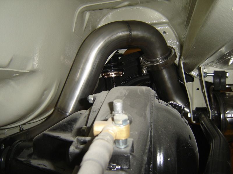

Sain tehtyä pakoputkenpään uuteen uskoon ja asennettua sen paikalleen. Esteettisesti aika optimaalinen vaihtoehto, että putki on suorassa, mutta pää vinossa.

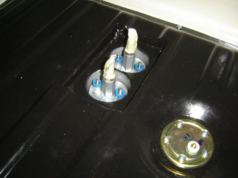

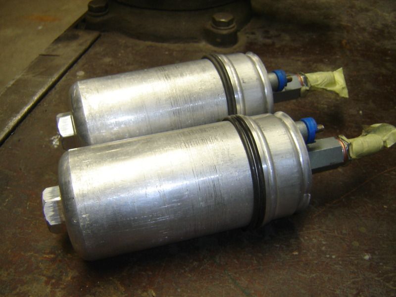

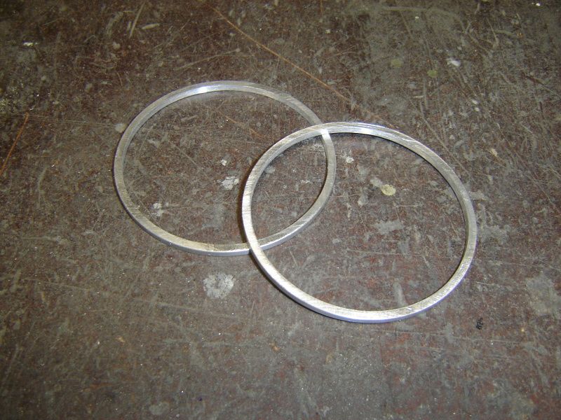

Seuraavaksi laiton tankin paikalleen ja sorvasin bensapumppujen tiiviste o-renkaille tukirenkaat. Laiton pumput paikalleen ja myös mittarin anturi pääsi pahvilaatikosta omalle paikalleen. Vedin myös johdot pumpuille ja anturille.
Olisko tuosta putkesta kuvaa tuolta takaapäin? :)

Omasta mielestä näin suoraan sanottuna noitten kuvien perusteella ei sovi toi putken pää.. mutta katsotaan sitten kun näkee koko komeudessaan kauempaa otettuja kuvia jos mieli muuttuu :) Muuten todella hienoa jälkeä!
