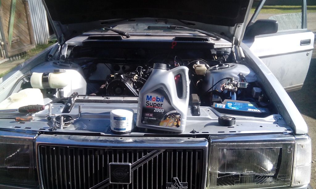

Volvo 240GL "Hopeanuoli" Öljynvaihto
« Vastaus #168 : 10.05.2016, 00:08:31 »
Huuhteluöljyt vaihtelin pois. Tyhjäkäynti jäi välillä leijuu, tyhjäkäyntimoottori ilmeisestikkin takkuili ku korjautui vaihdolla. Kokeilin Japesta lastutettua bensan boxia ja sehän hönki ihan erisävelillä  :P
« Viimeksi muokattu: 01.11.2017, 21:46:39 kirjoittanut injector »

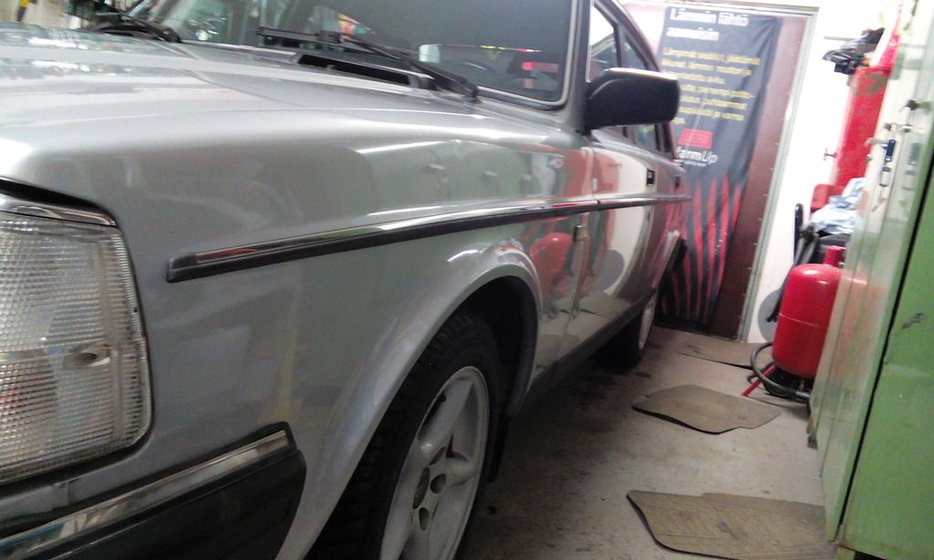

Volvo 240GL "Hopeanuoli" Pesty ja Vahattu
« Vastaus #169 : 10.05.2016, 22:35:08 »
Päivällä pesasin ja sai rauhassa kuivua tallissa. Alkuillasta aloitin reilun 3h hinkaamisen vahan kanssa ja kyllä kannatti  :pomo:

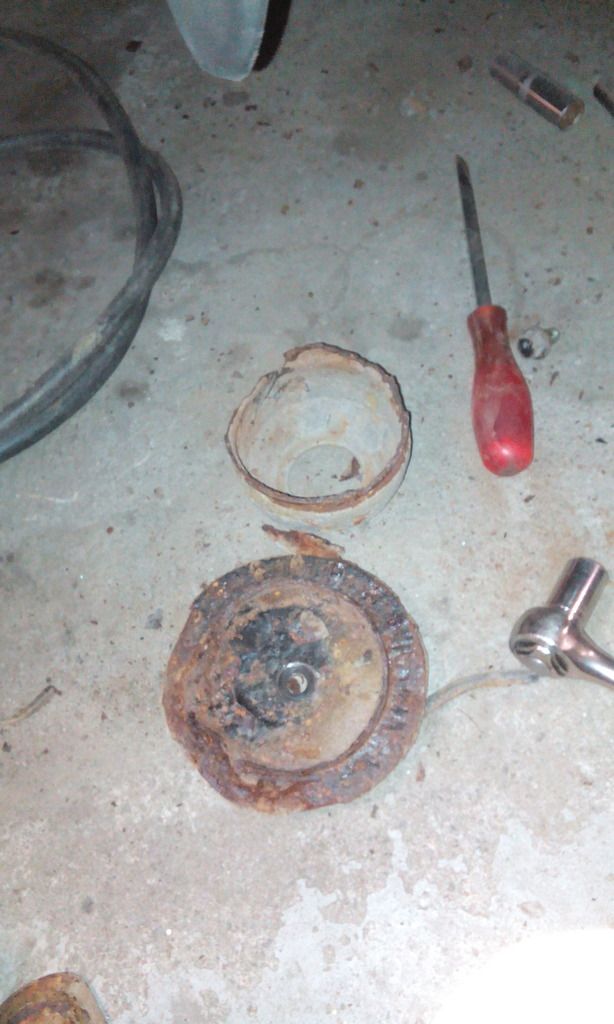

Volvo 240GL "Hopeanuoli" Takajouset
« Vastaus #176 : 13.05.2016, 00:21:16 »
Takajouset vaihtelin Kuormamalliin, vaunun vetoa silmällä pitäen. Entisiä jousia pikkasen sormella tönäsin ylätuet mureni kouraan  :D Hyllystä ehyttä tilalle ja homma pakettiin

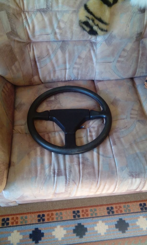

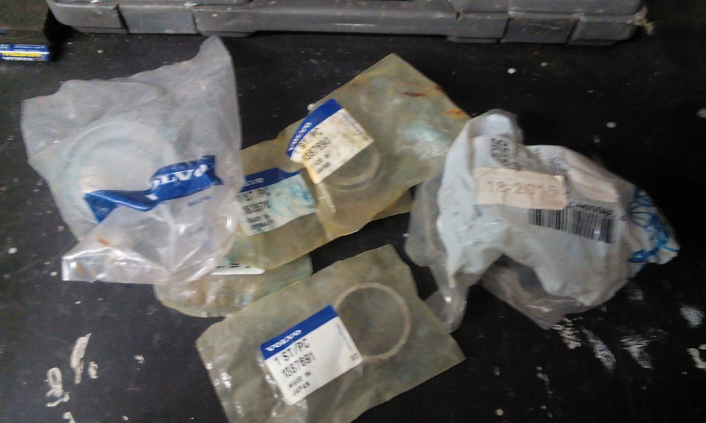

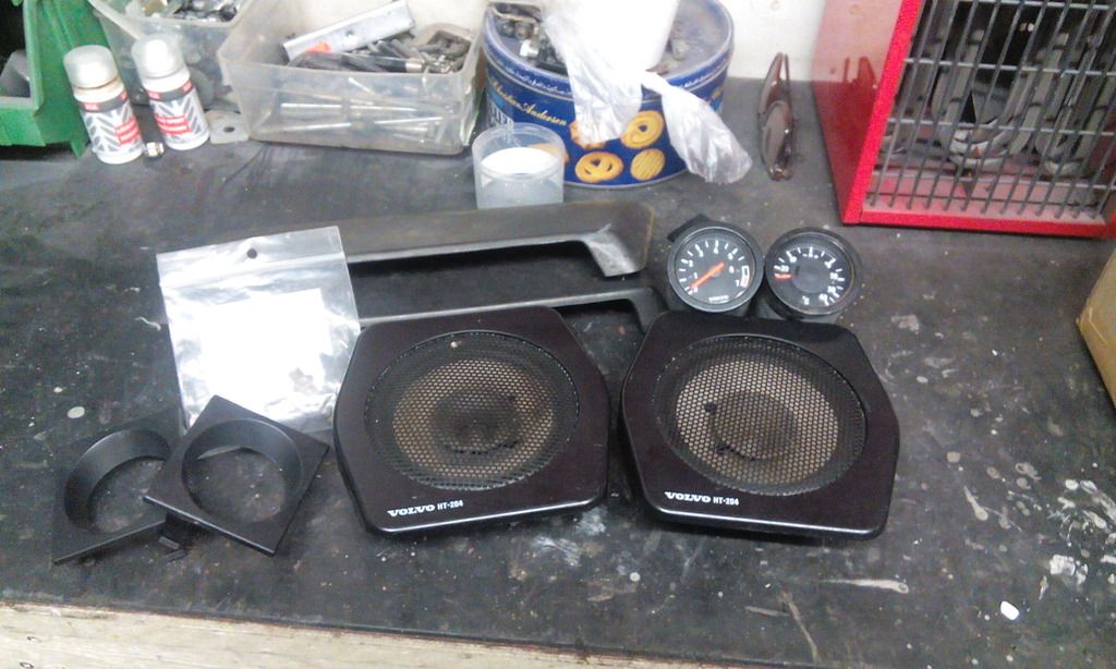

Volvo 240GL "Hopeanuoli" Herkkuja ja putkenpäätä
« Vastaus #177 : 17.05.2016, 21:27:04 »
Muutama päivä takaperin kävin putkenpään ostelemassa ja nappailin paikoilleen. pitää ottaa parempia kuvia ku ovat nii hämärässä otettu, ettei selkoa ota  :D Tällä on tullut ahkerasti ajeltua. Perä on hiukkasen liikakorkeella jousiin vaihdon takia, vaunua käyn vetelemässä sen jälestä kattoa mihin asettuu ja vähä poikkasta. Ei mitään valittamista toistaiseksi maukkaasti toiminnut  8)
240 luona tuli käytyä kylässä ja matkaan tarttui orkislaakeria ja vaihdeloodan tukikumi. Kiitos näistä -H-
Kusti kävi tuomassa pari muuta pakettia. Rasse321 tuli R-Sportin ratti. Kiitos tästä -H-
Tuli myös muuvalta: Parit lisämittarit + anturi ja kehykset, Snow Capit + kiinikkeet ja tärkein 5.25" etuoviin kajariritilät/sovittitteet

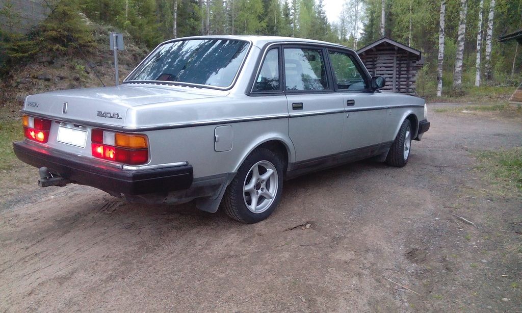

« Vastaus #178 : 18.05.2016, 22:28:47 »
Ajelin ja säätelin vähä nokkapyörää, missä kohti ois vetoja makiasti eikös tuo sitten 100 vauhissa muistannu syttyä vikavalo. Siinä tuli ajateltua mistähän tämä mahtaa johtua, vikakoodit luin 2-3-1 ja 1-1-3 tarjosi "Lambda-anturi/liian rikas tai laiha seos" Heti arvasin eihän tämä saa tarpeeksi soossia. Hurruuttelin hissukseen tallille ja T5 suuttimet ruuvailin kiinni ja nollailin koodit kas perhana! tyhjäkäyntiä suostu tukehtumatta käydä ja tähän tuli vetoja aivan hitusti lisää  :o Eikö enää valo syttyilly  :)
Tässäpäs ois kuvatuksia Hopeanuolesta. Takalasiin ilmeistyi tarra.
« Viimeksi muokattu: 01.11.2017, 21:47:58 kirjoittanut injector »
