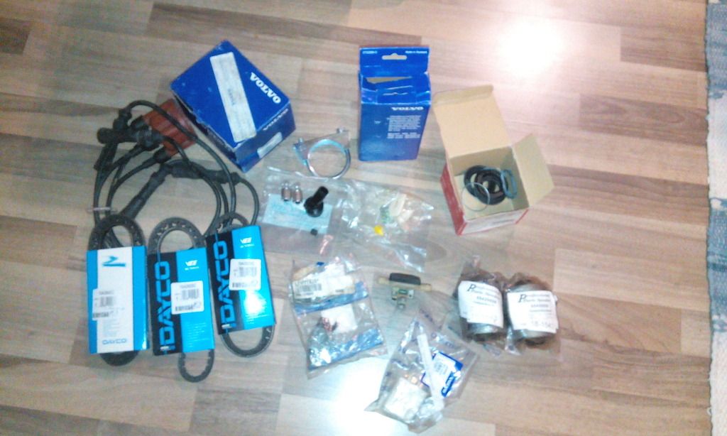

Tälläinen tuli, huollot oli vähä jätetty vesiperälle. Jakopäälläkin oli VAIN miltei 140tkm ajettu...

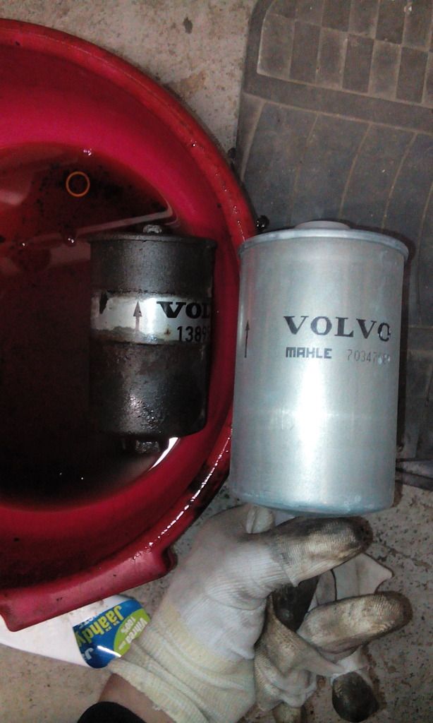

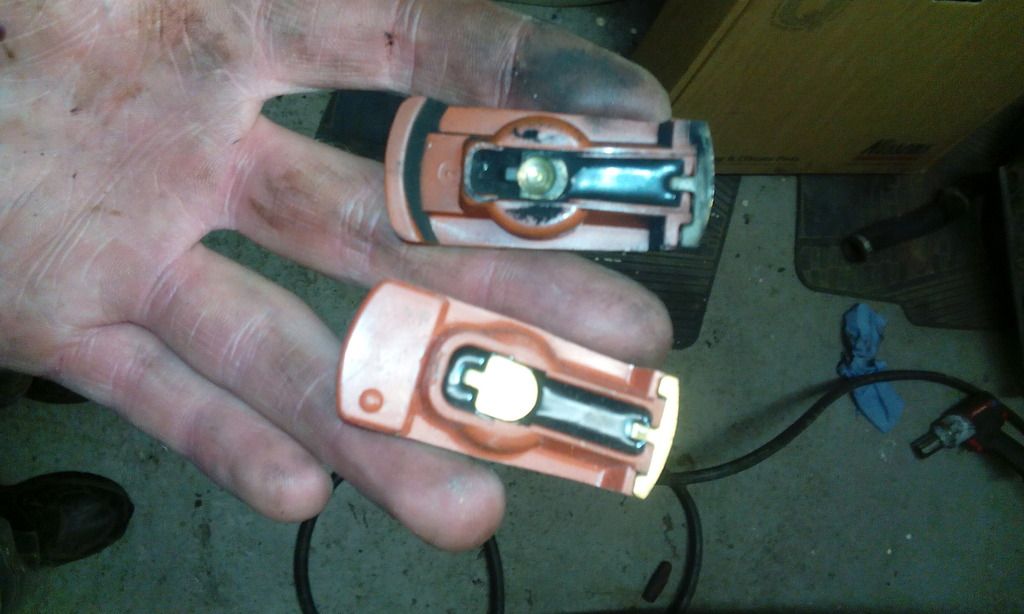

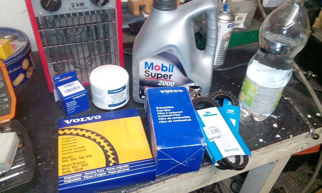

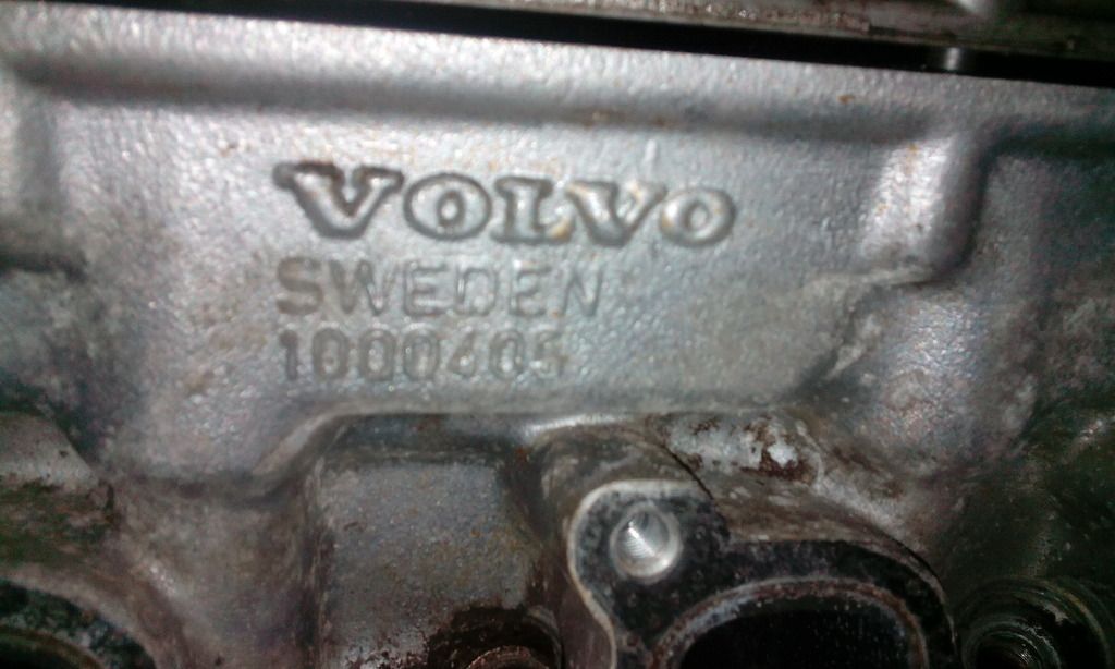

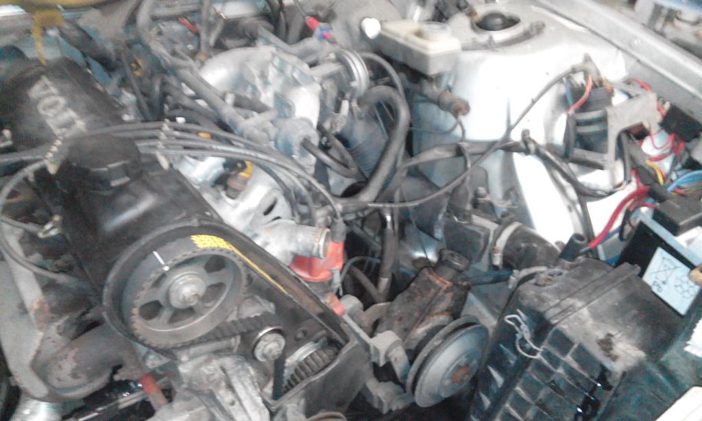

Tänään tein laajan huollon johon kuuluin: Uusi Volvon alkuperäinen syyläri,Volvon 92 termari, ylävesiletku, Volvon tulpat, Boschin pyöriä, virranjakajan kansi, Volvon suodatin, Mobilin 2000 öljyt, Volvon bensansuodain, Daycon apulaite hihnat, Volvon jakoremmi
Oli vähä rivasto hävinny...
Uus alkuperäinen
Ei yhtään pykiny
Aluperäistä oli ja tuli
Turbon ratin nakkasin
Kivasti tuli kaikkea uutta osaa mukana ja tuli myös Virgot ja Pulsarit  S*

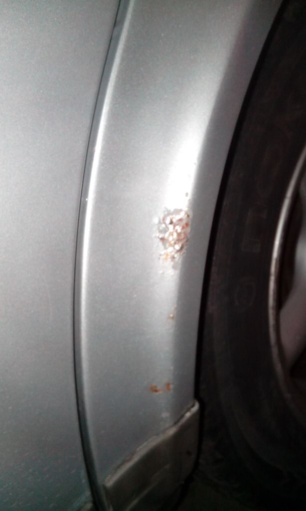

Ruostetta takakaarien nousuissa, takaovien vieressä. Onneksi vain pinnallista kiinni ottaa ja kiveniskuteipit laittaa lopuksi vielä

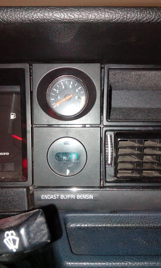

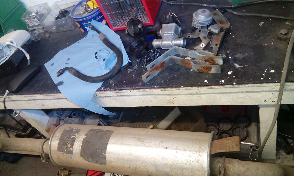

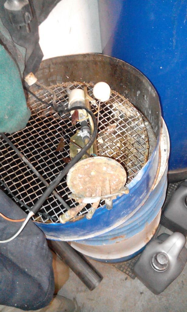

Bensamittari ei toiminnut, ostaissa. Tänään rupesin asiaa selvittää ja kah murtunnu tankkilähöltä poikki, eipä esipumppukaan toiminnut. Ihmeen hyvin lähti käyntiin, vaikka ei toiminnu  :o Hyllystä ehyttä tilalle ja homma pelas  :)
Takalasinverhot laittelin

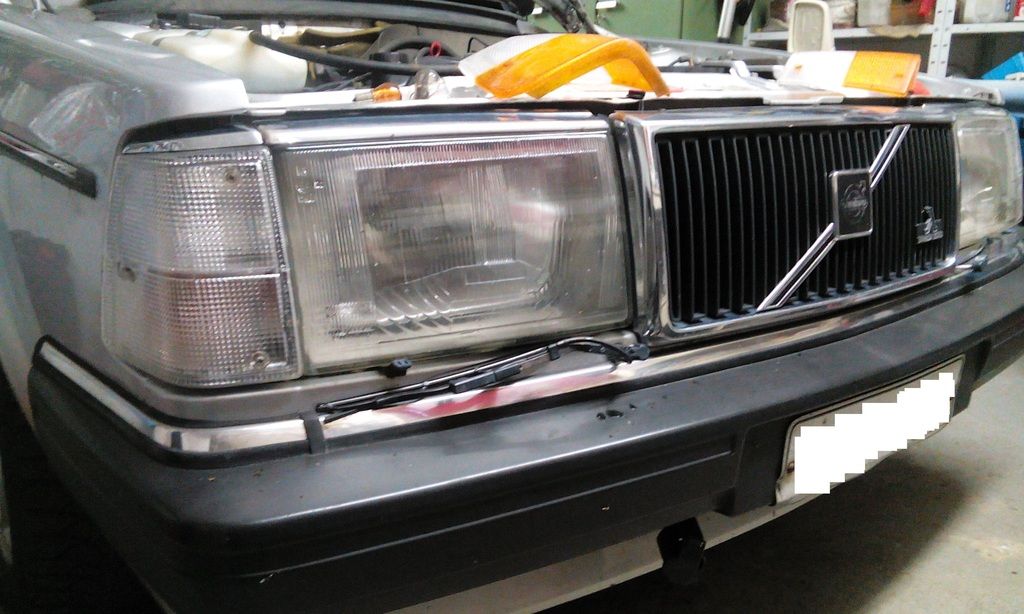

Nuorennusleikkauksen tein myös. Kirkkaat etuvilkunlasit ja kylkivilkut. Kiitos Goodfella85 kylkivilkuista -H-

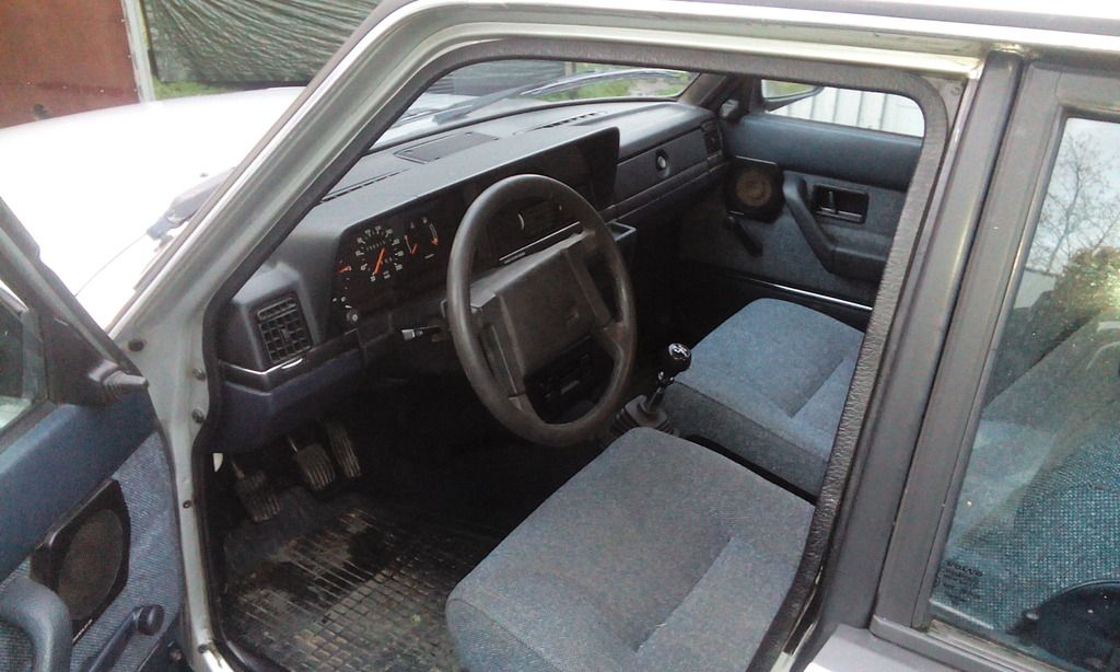

Sisälle myös asentelin digitaalisen ulkolämpömittarit, tähän ois kiva saada se lisäsarja jolla saisi näyttämään sisälämpötilan myös. Kiekkamittari tuli myös kehyksineen
Tarkemmin tutkailin tuota alustaa jäätävän paksut jouset ja etuiskarin mutterinsuojan otin pois, oli paksun näköinen tolppa. Tästä päättelin tässä on Volvon oma -20mm alustasarja, tämä on todella jämy muutenkin ajaa   8) kuten aikaisemmin sanoin takana näkyy oranssit iskarit olevan

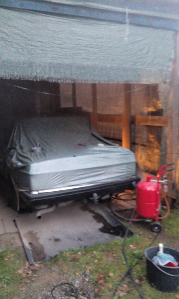

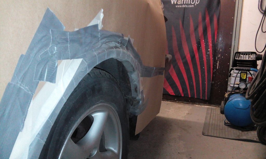

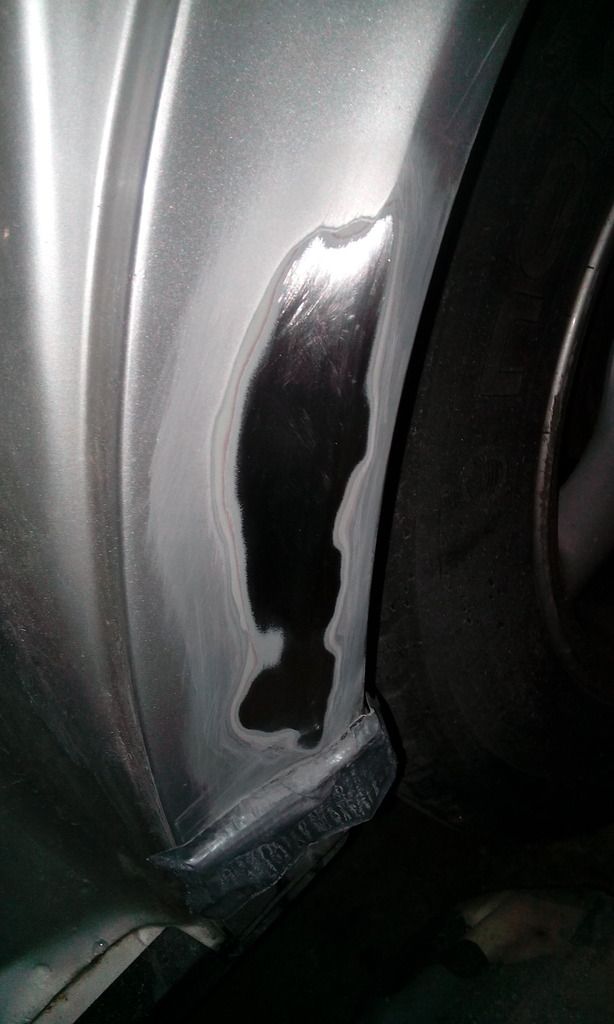

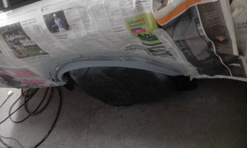

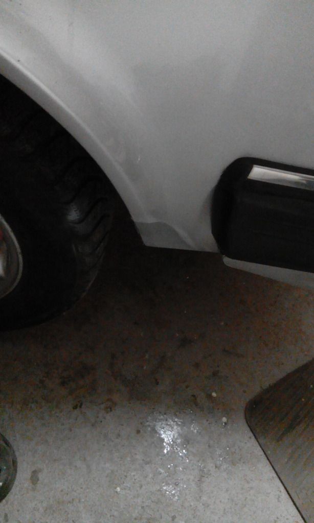

Kaarien etuosia rupesin käsittelemään ja tutkailin renkaanpuoleiset pellit pintaruosteessa viisainta ottaa kiinni, ei mene hyvä kori hukkaan. kuskinpuoleisen etuosan sain nätisti piralla puhtaaksi, käsipelissä hijoin lopuksi, pesu, suojaus, pesu ja happo. Toinenpuoli oli pahempi samalla puhaltelin senkin, piti vähä metallikittiä hipasta oli aika kraatterinen lopputulos, puhalluksen jälestä  :D vänkärinpuolen peltiin pitää vähä hitsiä näyttää, puhallus paljasti pari noin 2x3cm kolosta

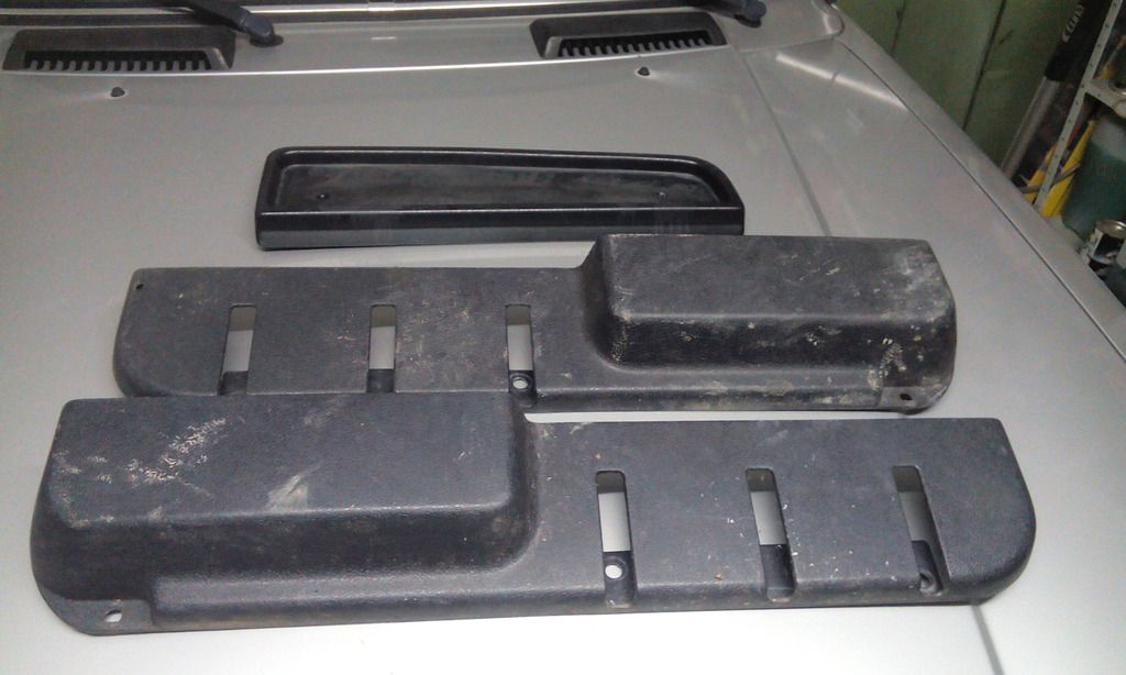

Tänään tuli vähä hankinta reissulla käytyä. Mukaanhan tarttui kaiken näköstä, varalle astikkin

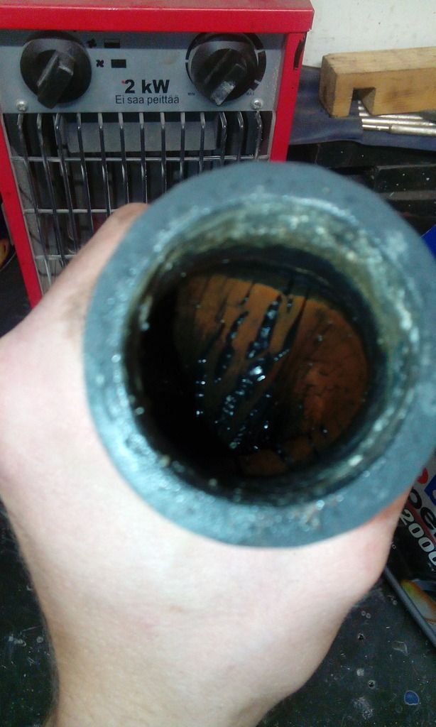

Ohjaustehostajan letku, tässä tuntui pieni viilto olevan josta osaapi vuotaa. Letkulämppäri, Mittarinkehys, Hyvä kuntoinen takapönttö, Lisävalon katkaisin, Lisävalojen raudat, Lukollinen bensakorkki, ja Kjetin vakkarin vivusto

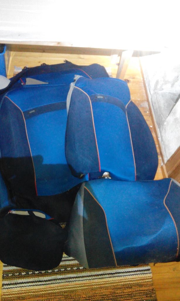

Volvon omat sportti penkinpäälliset, toppauksilla. Kylläkin 740, laitetaan istuu 240
Ehjät romulokerot ja kojelaudan päälle tuleva tavaralokero  8)

Toisen takakaaren sain tehtyä hapolle asti, myös etukaarista molemmista vähä tuli hipisteltyä. Tää vähä karkasi, Miltä tämä näyttää vai näyttääkö miltää?  :D

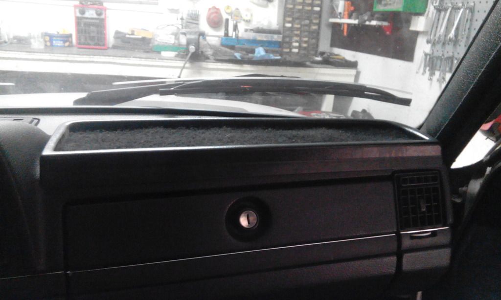

Ei nyt isoja kerinny tälle päivää tehä. Ruostekohat poistin kaaresta ja sisäsäuolelta. Sinne menee 3.5x15cm pala. Romulokerot laitoin paikoilleen. Vänkäriltä puuttui ja kuskinpuoli oli totaalisen palasina. Kojelaudan tavaralokeroon tein pehmikkeen pohjalle. Muistannu mainita, eillen päälliset pesty ja nuo muoviosat.

Millä vehkeellä puhaltelit nuo kaaret? Omasta pitäs kans helmat ja kaaret korjata ja maalata ennen talven suolakylpyä.. Mulla on joku mätänetin pistehiekkapuhallus härveli, mutta saa nähä tekeekö sillä sitten mitään. Niin ja Einhelvetin mikki.  :)

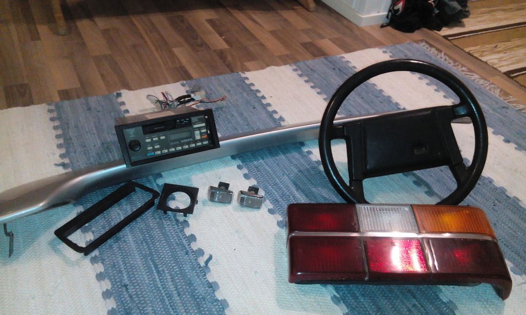

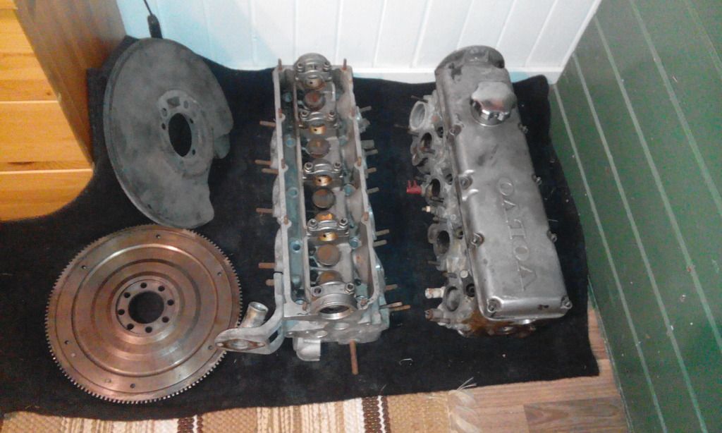

Road trippi vedetty Ruottissa ja tarttuihan sieltä mukaan kaikkea kivaa
Pari kantta: Japeen ja Whiteen. Littupyörä ja jarrukilvet
Jape 531
White 405
V70 spoileri, Pikkuratti,  Takavalo, Sivuvilkut, Erinlaisia kehyksiä ja Volvon CR-404l Microprocessori radio

Hiekkapuhalluspallo 40l käytössä, ei sillä pistepuhalluksella kenenkään hermot ajallisesti riitä. Ei välttämättä mikissä mitään vikaa ole. Käyttäjästä aika pitkälti. Itsellä käytössä telwinin kopiomikki, onhan tuo kestännyt jo 8 vuotta kohta. Itse hitsaan ydintäytteellä, kuparoidulla langalla, savuaa vähemmän ja tuntuuhan tuo palavan paremmin. Ainut hanurista saa vain 1kg rullissa..

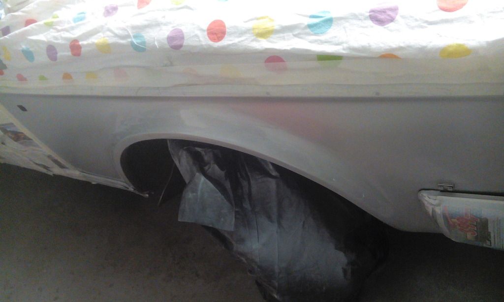

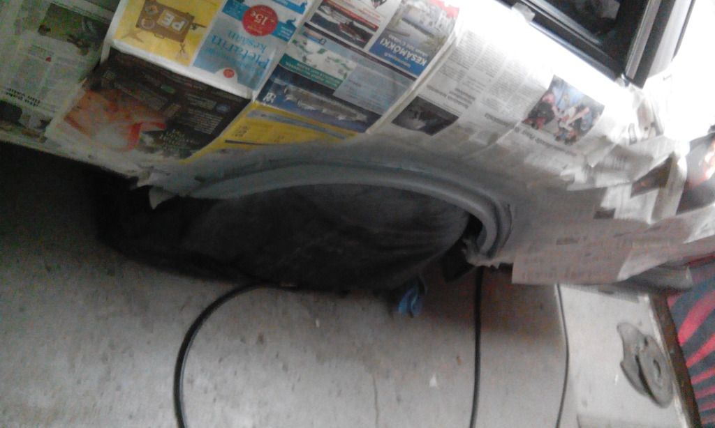

Päivällä hitsailin lapun kaarensisään ja kaaren reunaa uusasin kolmesta kohti. pari 2x4cm palasta ja yks 2x15cm. Kaaren etunousun sain muotoiltua kohilleen. Pesu, suojaus, pesu ja happo. Huomenna pääsee vetää pohjaväriä  *taavih->
Kuskinpuolelta puuttui helman mätälista ja kaikki paitsi etulokarin reijät oli ruosteettomat, sama toisellakin puolella. Ruosteiset reijän ympärykset puhistin pellille, pesin helmat rasvanpoistolla, happo ja maali puhtaisiin kohtaan. Koska reijät oli näinkin siistit, en alkannu hitsaamaan umpeen vaan laitoin kumitulpat ja massan vetäisin päälle. Ei juuri näykkään reikiä ois ollu

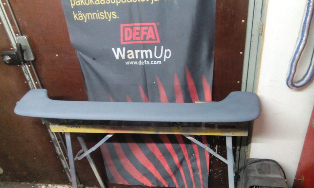

Tänään saatu pohjaväri pintaan. V70 lintulaudankin sain pohjiin

Asiallisen näköistä laittamista. Hienon radionkin olet löytänyt, taitaa olla vain 700 sarjasta?

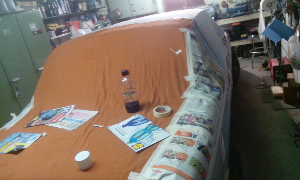

Volvo 240GL "Hopeanuoli" Maalattu Kuvia pläjäys

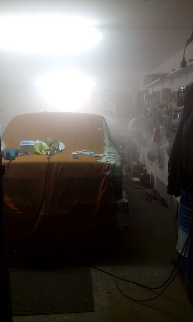

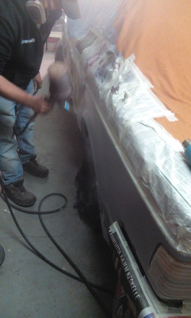

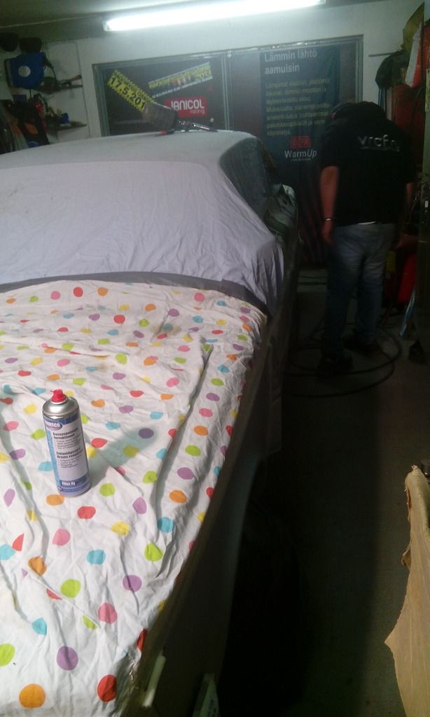

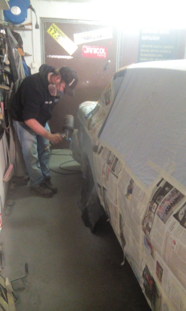

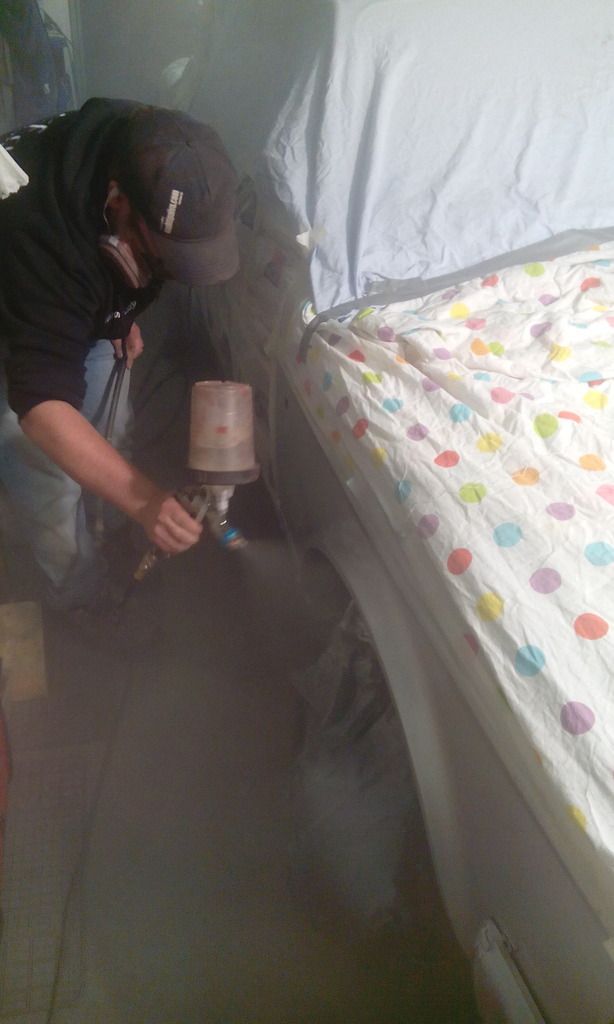

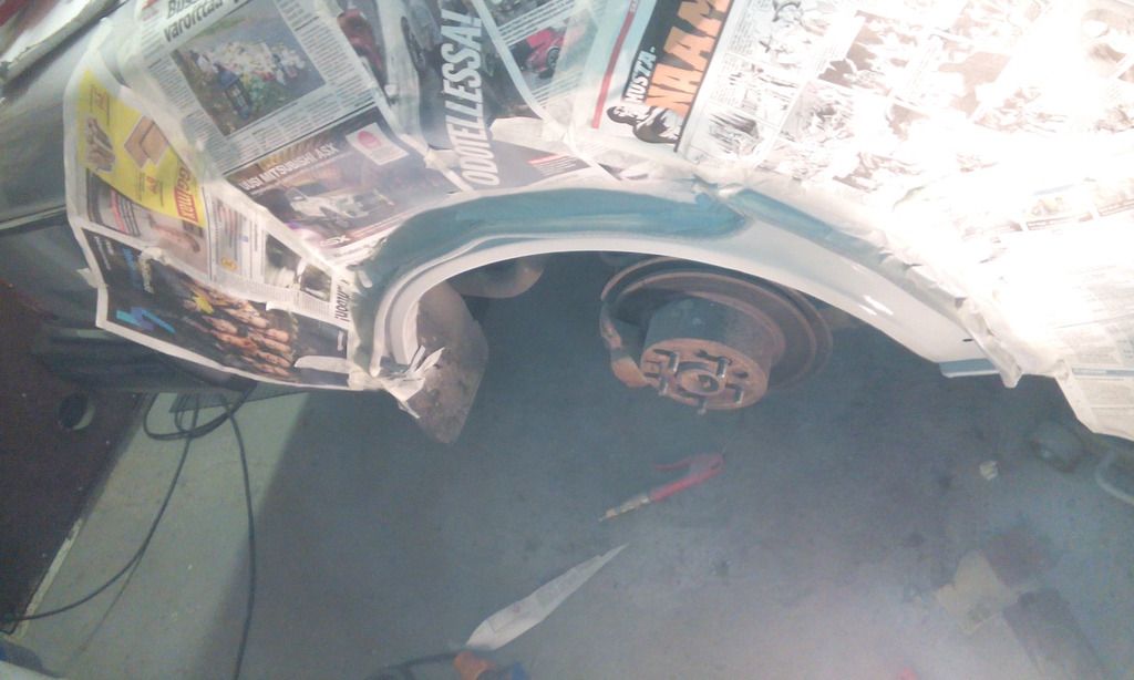

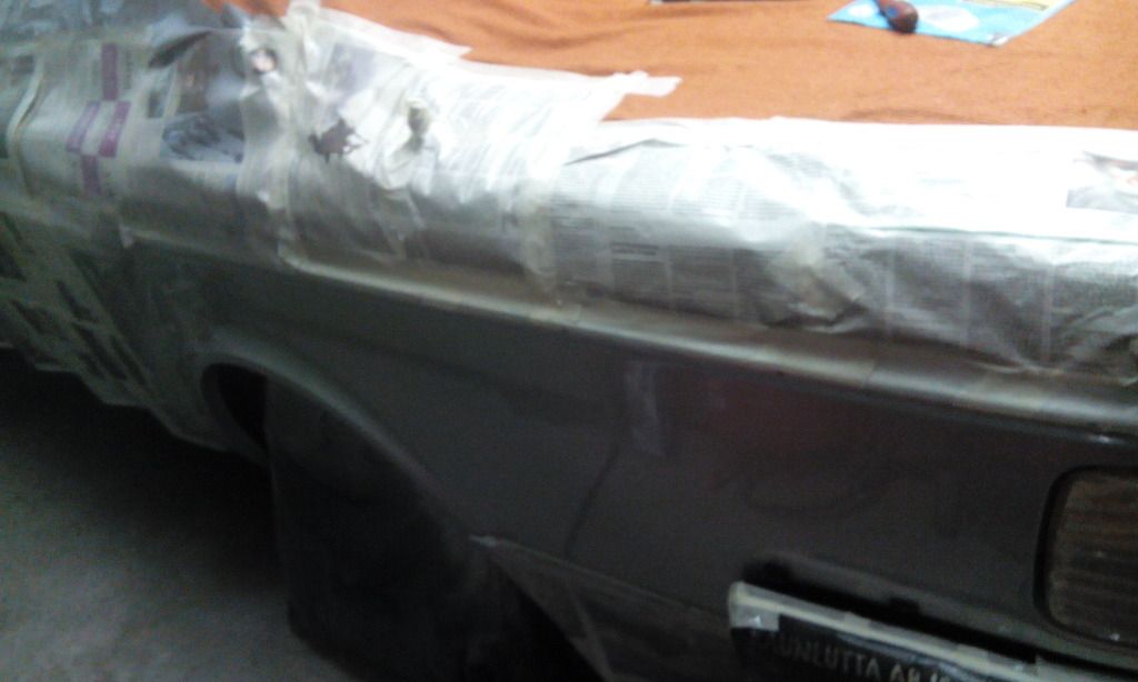

« Vastaus #14 : 27.09.2015, 23:30:16 »

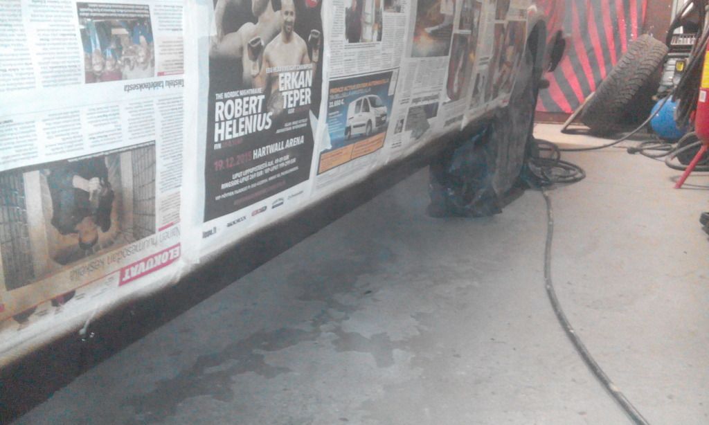

Maalattu/häivytetty ja lakattu, suuret kiitokset Volvomies89 -H-
Itte en ole mikään häivytyksen mestari varsinkaan vesivärillä, turvauduin huomattavasti enempi ammattilaiseen  :)
Hoppee on häppee vai miten se meni  ;D
Hajuherne  :D

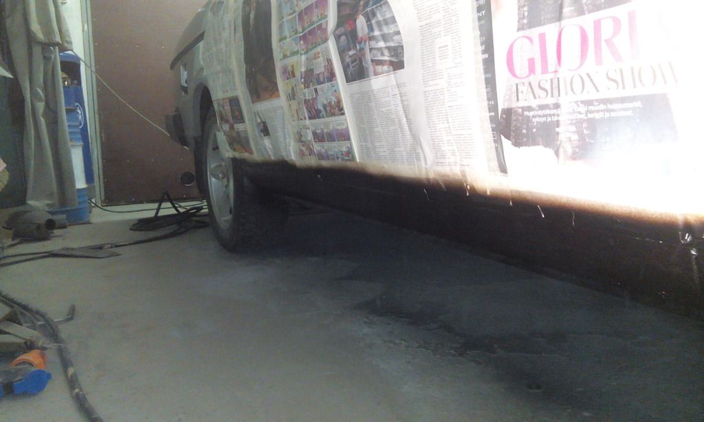

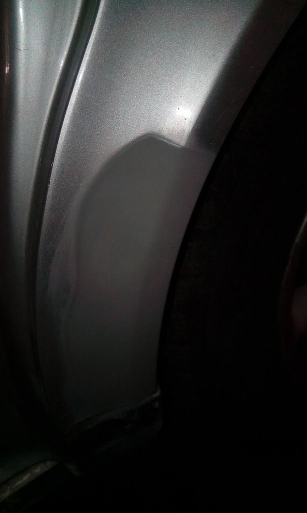

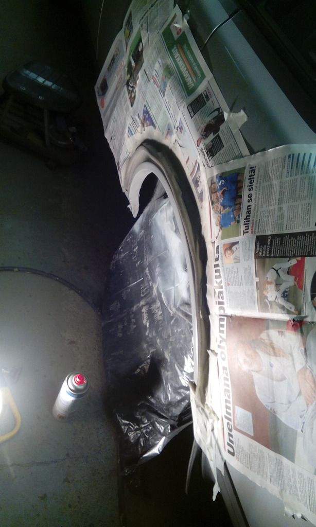

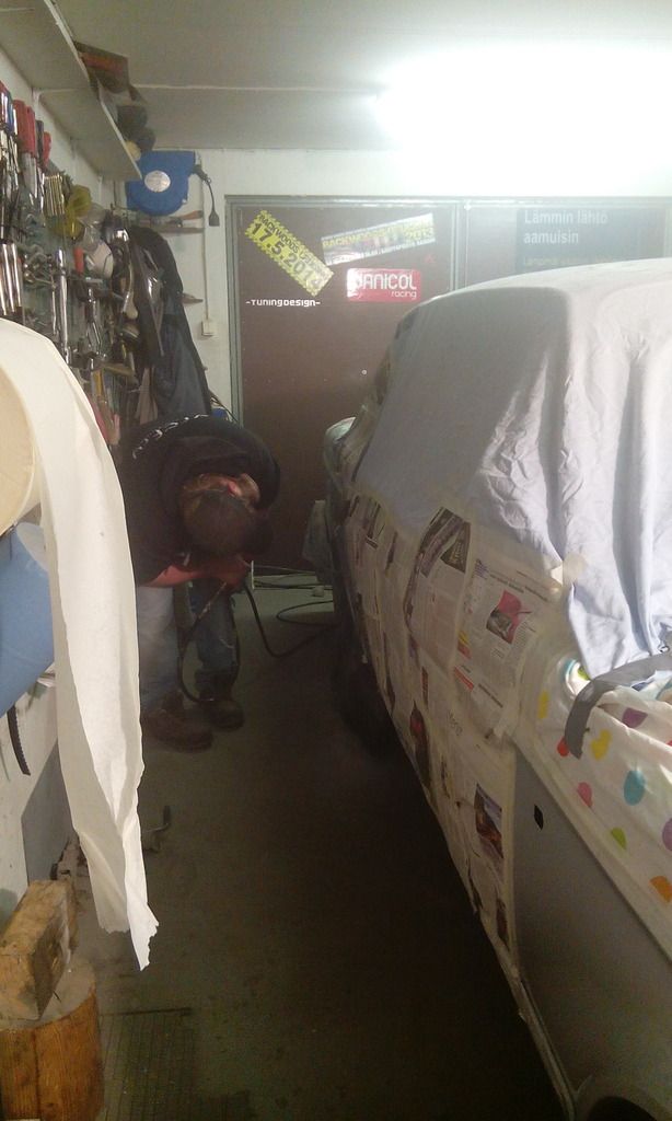

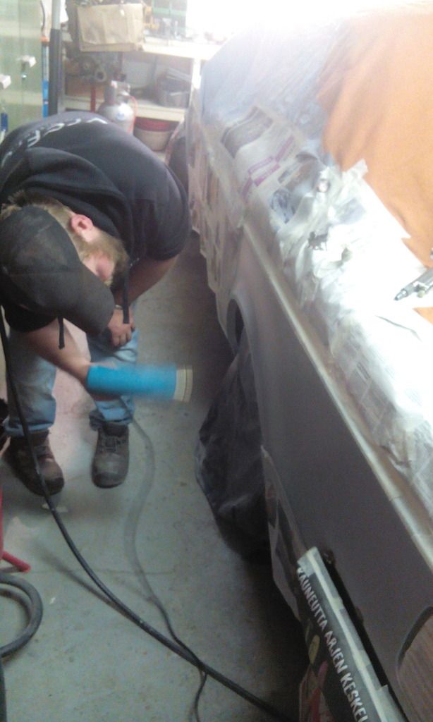

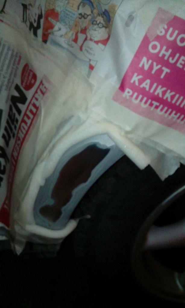

Hiontaa, mattausta pesua, suojausta ja lisää pesua. Työ meni todella nätisti, nimeksikään ei näy eroja, lakankohdalla tuli pari pienempää valumaa mutt ne saa hiottua ja myllytettyä pois
Hyvin eksoottisesti suojattiin, pienten väärin ymmärtämisien takia kumpikaan ei ostannu suojamuovia  :D
Nopeutettiin kuivumista
Nähdäkkin pitäisi?
Valmista

Hieno on radio itsestänikin, niipäs näkyy seiskasta olevan. Tahoo nämä 200 sarjan omat olla kiven ja kirveen alla
