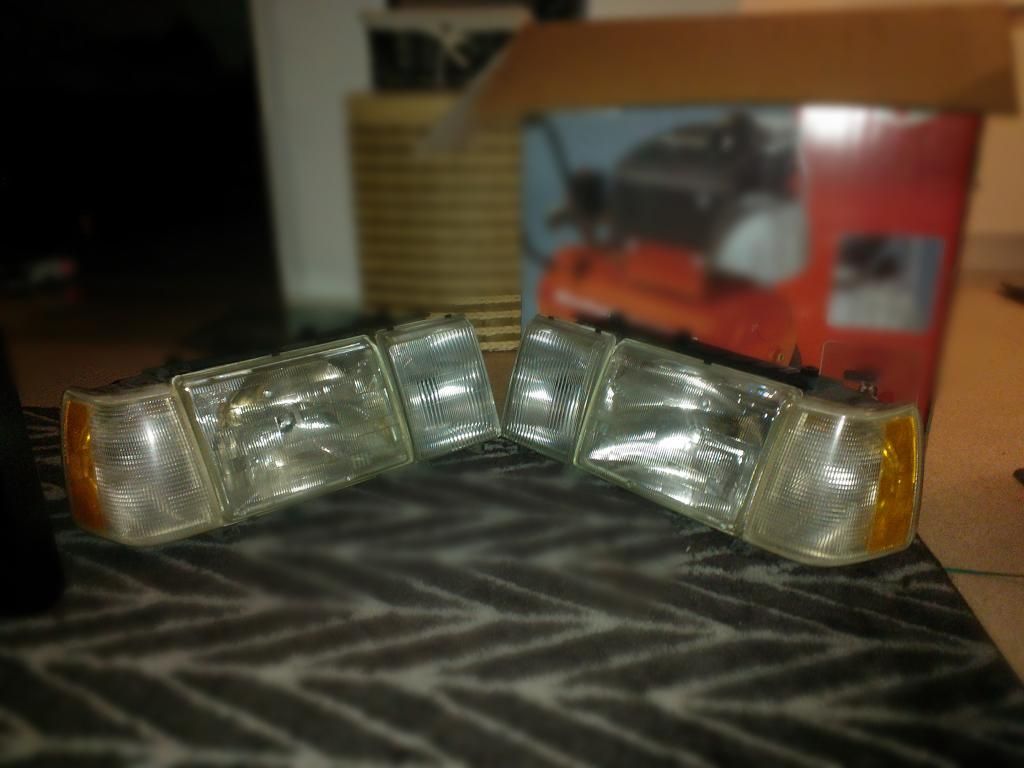

Eipä siinä, hienon näköistä "räpeltämistä". Siinä on saatu hyvin porukka kasaan ja homma toimii. Ja aina konerikon jälkeen motivaatioo uuten, pisteet siitä  O0
Kiitosta vaan, vielä ku sais porukan auttamaankin :D No minun autohan tää on niin ymmärtäähän sen. Mutta kiitos vaan, pidetään huoli että "vehkeet" laukeaa ensi kesänäkin...  :idiot2:
Sitäpaitsi näpit irti mun valoista! Nään kuinka nait silmillä niitä! :D
