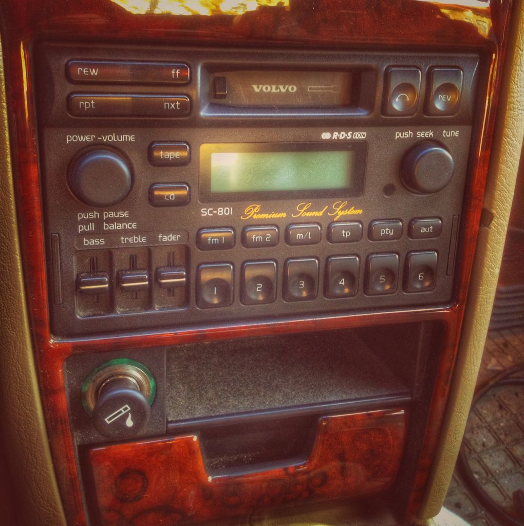

Taas pyörähdetty hallilla, kässärin etuvaijerin läpivientikumi laitettu paikallee, kuka lie unohtanut sen ::) Pirusti se vain päästää ääntä sisään.
Vaihdekeppi korjattu, tai siis liikerata. Puslat oli ihan ok, mutta o-rengas puuttui. Pienestä se on tuokin kiinni! Nyt on jämäkkä :)
Pieniä asioita, joilla on iso vaikutus :o
Pistetään nyt tästäkin premium laitteesta mallailu kuvatus
