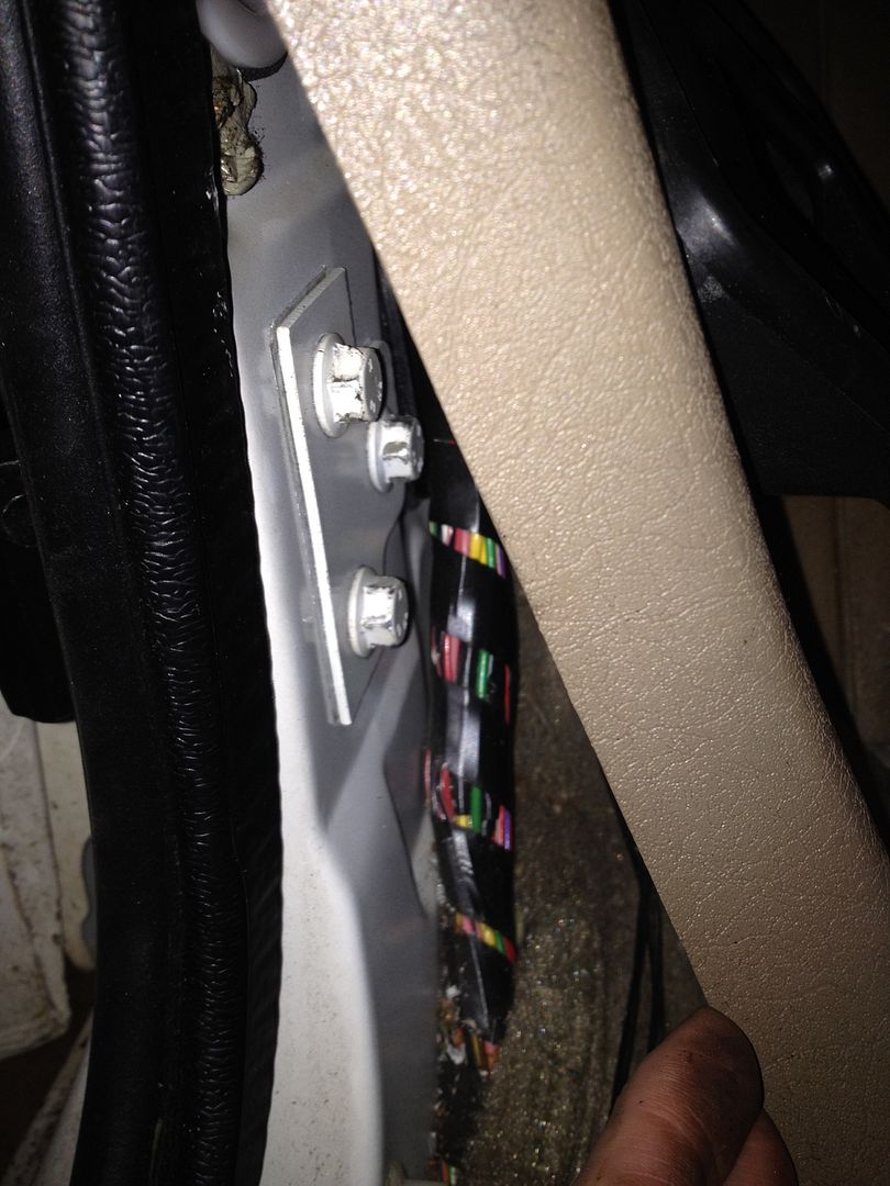

Minullakin takalasinlämmitin on aivan onneton. Olisikohan se automaattirele jotenkin syypää?
Tarkistan nyt ensin tuon vastuksen, jos se on sopiva, niin sitten tuleva jännite vastukselle, jompikumpi mättää ja antaa suunnan :) en ehtinyt peilinlämmityksen piuhoista mitata, kun uusi peili melkein itsestään hyppäs paikalle :D eli en edes ajatellut asiaa, olis siitäkin jo saanut osviittaa releen toimivuudesta
Edit: ovat D-pilarin verhoilun takana liittimet, ei viitsinyt purkaa, vielä.

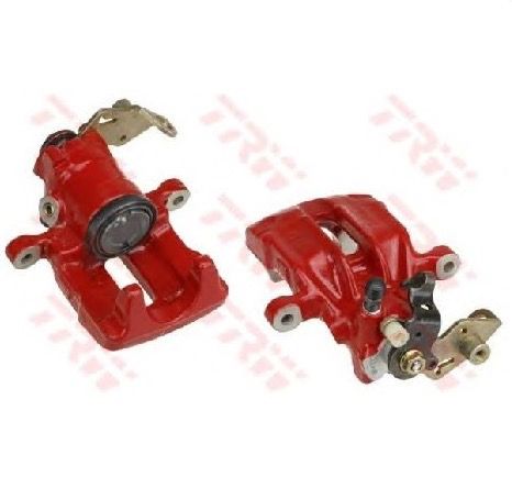

Tämä käsijarru homma, en edes tiedä saanko noilla lpr kengillä tarpeeksi kN irti ?
Vai pitääkö siniseltä hakea uudet?
Laskin tuossa, jotta trafin ohjeen mukaan se olis 16% kokonaismassasta eli molemmilta pyöriltä tasaisesti 1,6kN(yht 3.2kN). Näytin sille edellisen hyväksytyn katsastuksen lapun, joka ei myöskään täytä trafin ihmeellistä laskukaavaa, eikä se kaava varsinkaan perustu lakiin.
Oli vähän huuli pyöreänä, kun rupesi selostamaan kahvan liikkeestä, kerroin miten valmistaja on sen suunnitellut :D
Tämä on Volvon ilmoittama(pocket data book)
Testatessa max 11 napsua ja käytössä 4-8 napsua(säädettynä)
Mitäs sitten, jos liikkuu vaikka 4 napsua ja pitäs olla kaikki pelissä, auto pysyy joka mäessä, mutta testerillä voimaa on molemmilla vaikka 1.5kN? Leima tulee, että pätkähtää, mutta ei edelleenkään täytä trafin 16% kaavaa. Tai jos pyörät/pyörä lukittuukin rullilla em arvoilla tai jollakin, sanotaan 2kN/1kN, leima tulee.
Pitää hommata jotkut seatin, pthyi, satulat sinne, niin saa seisontajarrun paloille?
Sanoi vielä, että on kuukausi ajoaikaa, piti tietysti huomauttaa :) Ajoaikaahan on 2kk, mutta joutuu katsastamaan uudestaa, jälkitarkastuksen sijaan.
Olis pitäny vielä sanoa, etten ainakaan tänne tuo jälkitarkastukseen :D enkä kyllä viekkään, vien naapuriin :)
Lisätään nyt vielä, ettei tämä tietenkään ole katsastajaa vastaan, työnsä teki niinkuin trafi määrää ja hyvin :) Olis pitänyt kertoa sille tarkastajalle totuuksia elämästä, kun oli katsuria hiostamassa(tietenkin se oli vain asemakohtainen tarkastus)
Se, että trafi antaa tuommoisia typeriä ohjeita, jotka ovat jopa hengenvaarallisia. Tuommosella ohjearvolla varustettu takakäsijarru, sen kun tempaisee satasen vauhdista lukkoon, niin jokainen tietää mitä tapahtuu ::)
Ei se ole mikään hätäjarru, sillä pidetään auto parkissa ja se on seisontajarrun, ei rullien päällä revittävä käyttöjarru.
Testimäkiä ei kuitenkaan kaikilla asemilla ole ja olosuhteetkin vaihtelee.
« Viimeksi muokattu: 23.02.2016, 12:48:38 kirjoittanut Orlov »

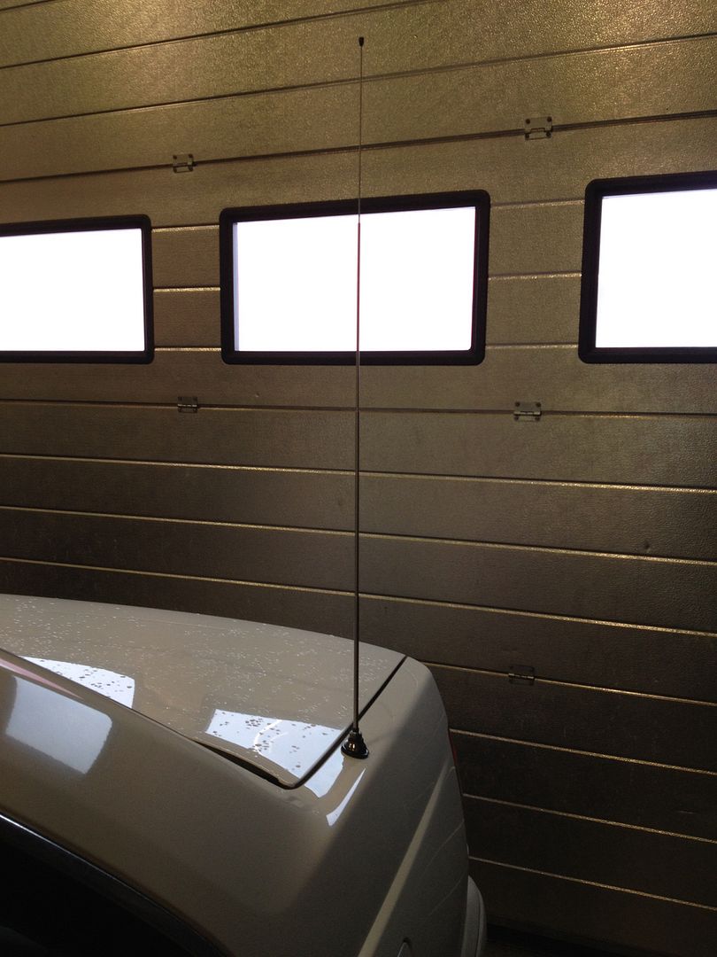

Antennikin saapui, täytyy lähteä asentelemaan. Jos ei tyydytä, niin tilataan Volvon oma teleskooppiantenni(3533554-6), ei sekään maksa kuin 50€ nurkilla :)
« Viimeksi muokattu: 23.02.2016, 14:22:27 kirjoittanut Orlov »
s73
Vs: Volvo 960 mkII üllapito muistelmat
« Vastaus #112 : 23.02.2016, 14:28:34 »
Sehi vielä! Olisi pitänyt muistaa..  :facepalm:
Poissa Orlov
  • Viestejä: 1716
« Vastaus #113 : 23.02.2016, 18:30:58 »
Antenni asennettu, onhan tuo melkoinen rimpula :) täytyy varmaan katsella Volvon omaa teleskooppiantennia. Hyvältä tuo beru näyttää ja on apinasuojattu :D eli tarvitsee oman "avaimen" millä sen saa ylös pesästä, kun se on alaspainettuna.

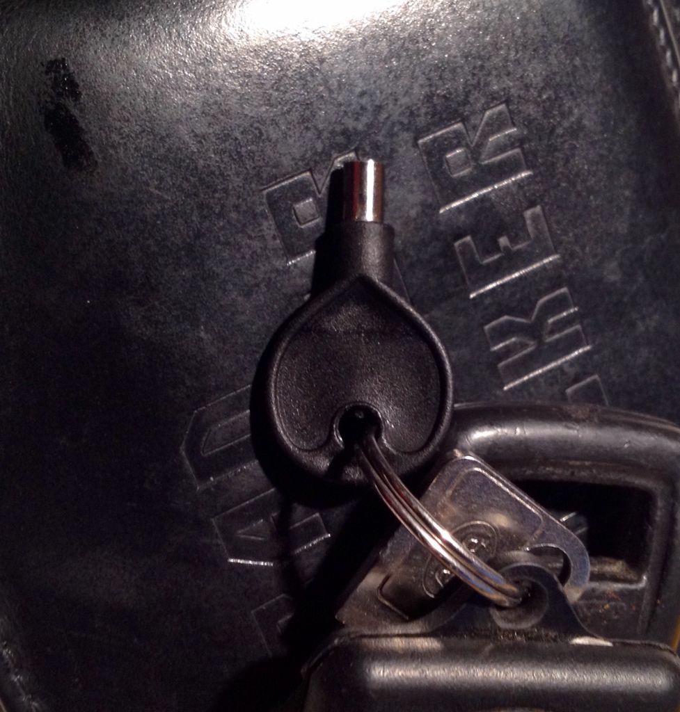

"Avain"
Lootaöljyt vaihtelin, ei vanhoissa ollut mitään vikaa, eikä ylimääräistä seassa. Mitä lie sitten olleetkaan? Nyt on Motul gear300 esteripohjaiset 75w90, eikä todellakaan ole mitään jäykkää tavaraa :)
Nyt tuntuu toimivan paremmin, paljon paremmin, mutta kerätään nyt kokemusta ensin. Hehkutellaan sitten vasta :) kylmänä ainakin menee vaihteet paremmin sisään, jopa kolmonen. Tosin ajelen fullerillakin sujuvasti :D
Edit: kyllä tätä lootaöljyä voi suositella, ihan on eri planeetalta toimivuus!
Vielä olis peräöljyt, täytyy vain miettiä joku kunnollinen tyhjennyspumppu tai viedä vaihdettavaksi omilla öljyillä, vaikka Volvolle .....

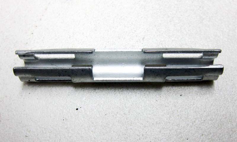

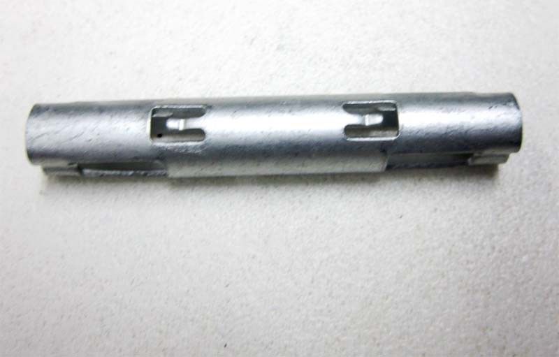

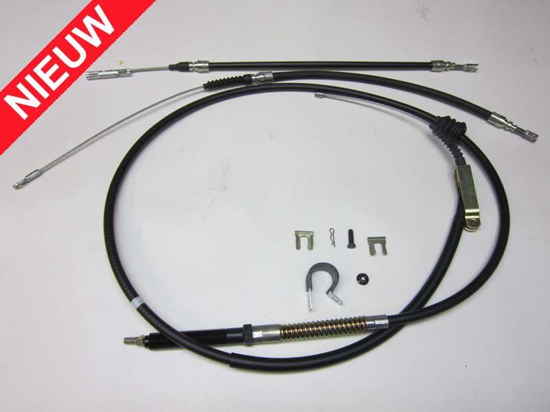

Käsijarruvaijereiden markkinoita tutkittu. Tässähän on etuvaijeri alkuperäinen, jonka valmistus on lopetettu aikoja sitten.
No, kuitenkin löysin moisen ja molemmat pyöriin menevät NOSsina(130€), mutta tarvikkeena saa koko setin 60€:oon ja sattuu olemaan vielä se vasemmanpuoleinen liitoskappalekin ehjä, niin taidan pistää tarvikkeen :)
http://www.ebay.de/itm/291560997111
Alkuperäisen etuvaijerin liitäntä on siis tämmöinen
Tilalle tullut malli
Ja Volvon uudistettu vaijeri on tämmöinen setti, tarvikkeet on samanlaisia, MUTTA niistä kaikista puuttuu tuo etuvaijerin ja vasemman vaijerin liitos. Kuvassa vasemmalla ylhäällä.
Eli niillä ei tee mitään, jos ei tuota kytkyä ole!
Noita saa kyllä Hollannista, mutta postit ovat ihan järkyttävät ja 6€ osa tulee maksamaan 50€ :D
Siellä tuo tarvikesetti on 114€ ja Volvon setti 200€
Kuvassa vaijerien järjestys
-vasen
-oikea
-etu
Ja tässä itse viheliäinen liitin
