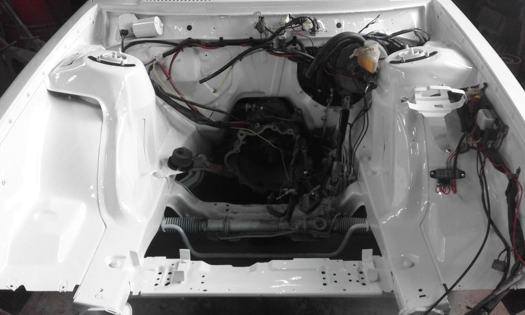

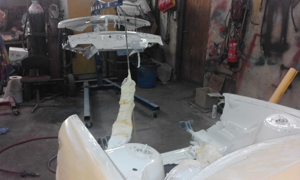

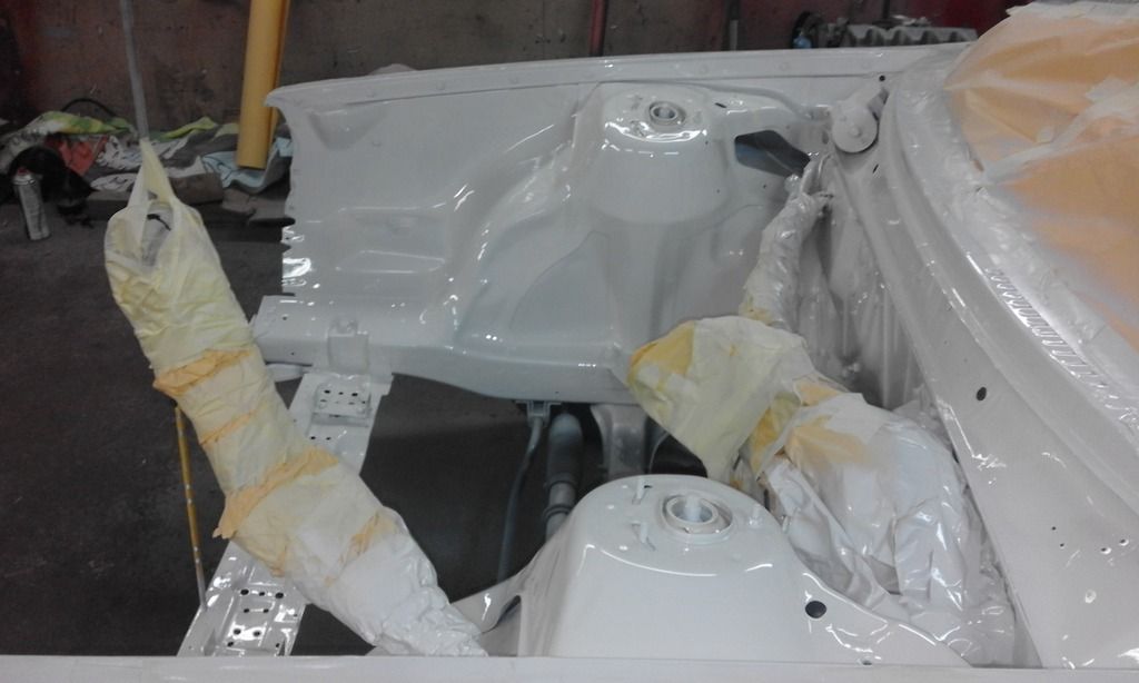

Projekti etenee! Eilen Volvomies89 kävi maalaamassa moottoritilan :) Kiitokset jälleen mestarille!
Moottorissa kansi ja osa apulaitteista paikallaan.

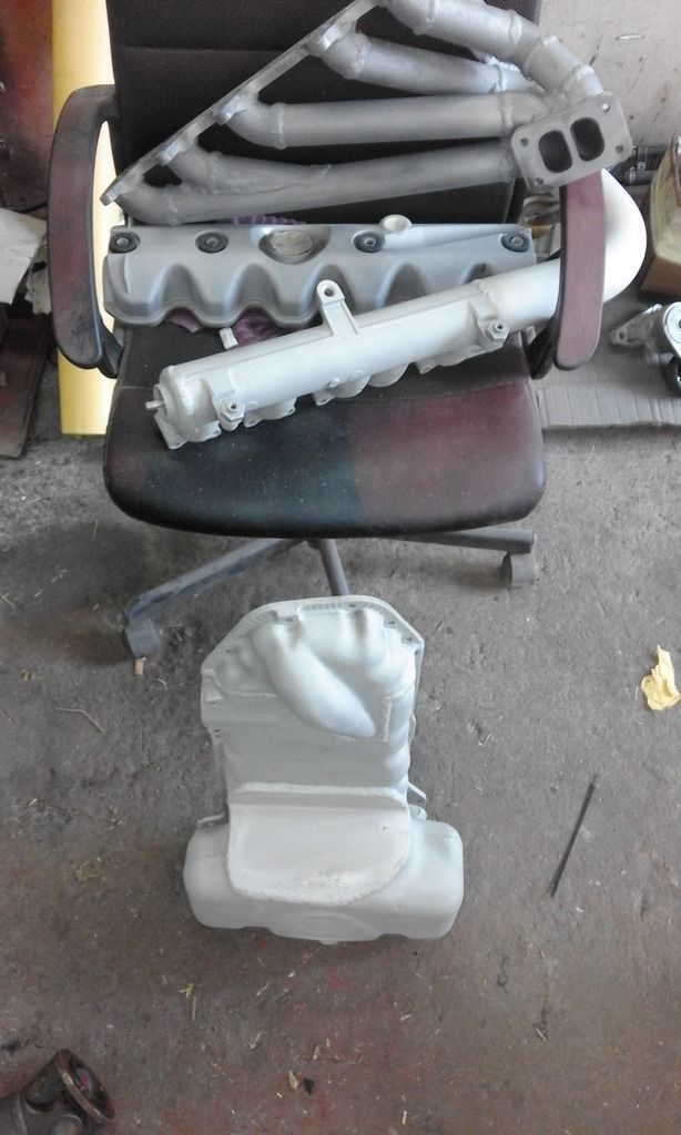

Koneistamolta hain pako- ja imusarjan sekä öljypohjan. Pölläytin hiekalla oottamaan maalausta, samalla meni venttiilikoppa.
Muista suurentaa kytkinkopan alimmaisia reikiä, jos öljypohjasta otettiin lastua. Laatikon kiinnityspultit siirtyvät plaanauksen paksuuden verran ylöspäin.
Juuri sovitin laatikkoa paikalleen niin ei tarvinnu reikiä isontaa. Koneistaja sano että joku 3mm siitä lähti.
