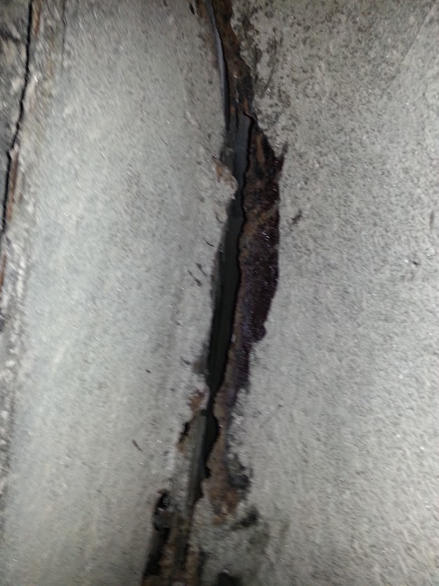

Ei ollu vielä tullut osaset VP:ltä joten aloin purkamaan etupeltejä, Ihan helppo homma jos ei olis ollut näin pahoon lahot :2funny:
-kuskinpuolen lokarin sisäpuolellekki se aurinko kivasti saumoista paistaa, pienen vasaroinnin jälkeen.
- Mukavaa kun näkee työnjäljen. Pitäis jaksaa nuo johot sun muut ottaa vielä pois mut haluais mieluusti tehä jotain kivempaa :nohnoh
-Pahasti lahoa nämäkin. Tuota verkko+kitti-patenttia on tän auton lokarit täynnä, hyvin on kyl pysyny kiinni :P ja onneksi on varalla ehjät alkuperäiset paitsi toinen taakse.

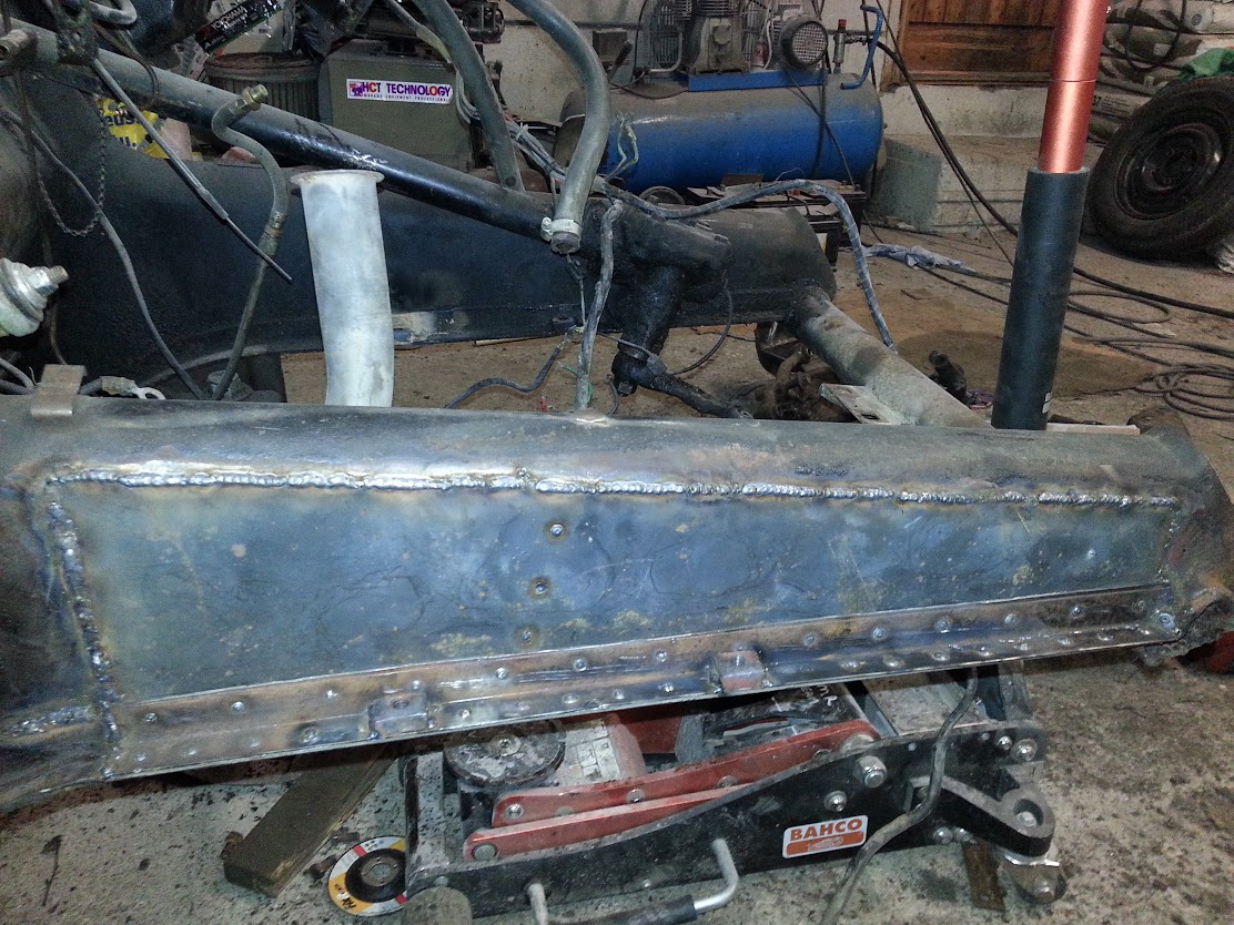

Tänään sain etuakselin irti ja lahoa löytyy lisää. rungon ja akselin väliin oli kertynyt komiasti n. 4mm hapanta rautaa joka lähti melkee tujulla katseella irti. Pitäiskö siitä tulkita et sen verta pitääs uutta laittaa tilalle ;D.
yllättäen ylätukivarsien kohalta oli runko lahonnut kunnolla. Tähän varmaan voi laittaa paksumpaa peltiä, paljo maalia ja massaa. Jos kestäis vaikka toisen ikuisuuden :buck2:.
Tulihan tuo etualapeltiki hitsattua jo eileen. Saa nähä joutuuko laittaa lasikuitukittiä ja paljonko, että sais siedettävän näköiseks. tuohon sivuun hitsasin viel vahvisteen alle ja tuli kyl jäykkä! mitään kulmaa ei kyl tullu katottua niin saa nähdä rupeeko kaduttaa kasaukses.

Oikeen siistiä peltihitsausta nuin se pitääkin tehdä :) Elä pistä mitään lasikuitukittiä. Tinaus saumoihin, miksei koko ala jos raaskii tinaa laittaa. Niinhän ne
on ennenkin tehty. Tai sitten saumojen tinauksen jälkeen metallipakkeli muuhun alaan.

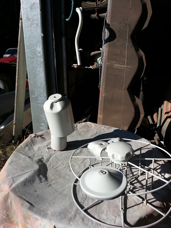

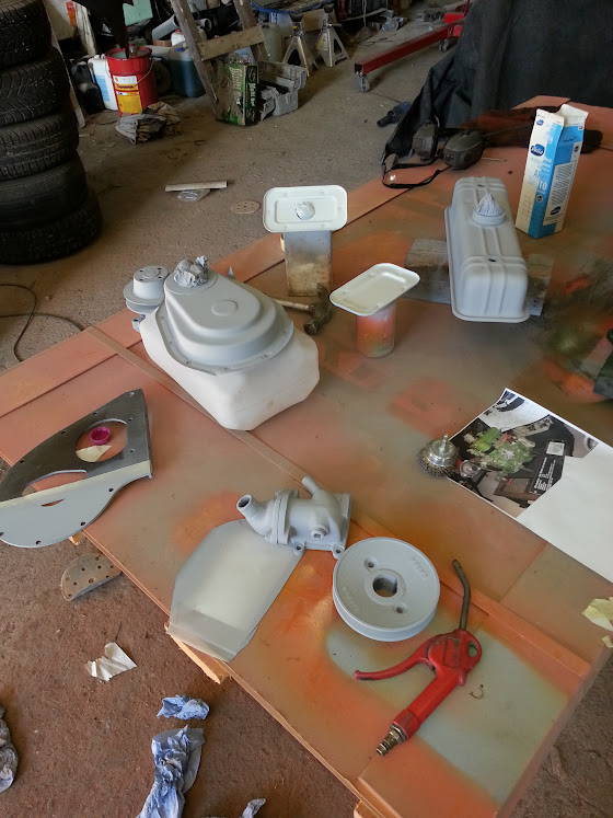

Jotain maalailun yrittämistä menossa tällä hetkellä. Konekki tuli koneistamolta ja kansi lähti vuorostaan sinne ku saatii venttiilit sun muut ruottista. Tässä näitä kuvia:
Puhtaassa ympäristössä jooh  ::) Silmät nii ristissä ja aamuvuoro töissä niin ei jaksa kirjoitella tarkempia kuhan pidetään topikki hengissääzzzzzzzzzzzzZZzzz
