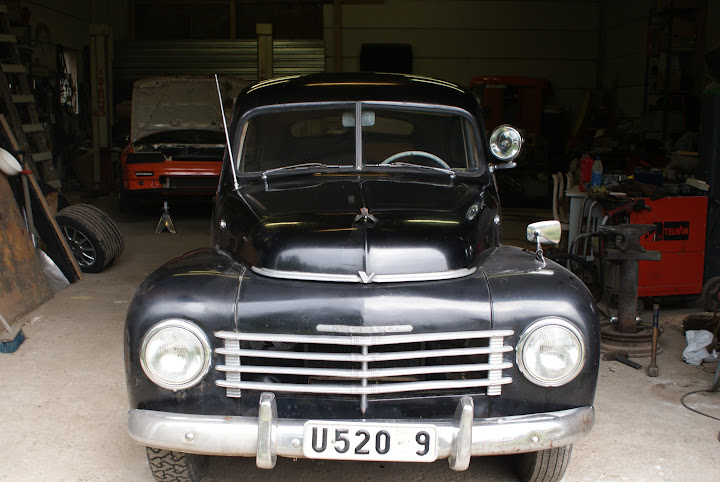

Heippa  hyvä volvoväki!
Olen hyvin vihernokkainen veteraaniautoihin hurahtanut kaveri. Ja minulla sattui mahtava sauma pelastaa vanhan, muutaman vuoden seisoneen  Peeveen kotiin ja nyt olen hieman vielä uuden auton hurmoksessa etten ole ihan selvänä mistä minun pitäisi aloittaa.
Auto on teknillisesti hyvässä kunnossa ikäänsä nähden. Tiivisteiden vaihdolla varmaan pääsee pitkälle.  Moottori käy hyvin, mutta muutaman käyttöpäivän jälkeen tyhjäkäynillä ilmeisesti rele(?) alkoi nakuttaa. Tämä vissiin johtuu siitä ettei akku lataa?  Tämän lisäksi ilmeisesti valojen switsi/katkaisin tai mikälie (se joka tulee sieltä sisältä siihen pikku laatikkoon kuskinpuolella sulakerasian ylävasemmalla) on hapettunut kun lamput eivät pala. kynällä katsoessa virta kulkee siihen valojen katkaisimeen asti ja tämän ohittamalla vaikkapa johdon pätkällä saa ainakin parkit palamaan ::) . Onkohan se avattavissa vai pitääkö ostaa uusi? Tuossa on itse isän kanssa huomatut asiat mutta olisi hyvä kuulla oikein enempi näiden kanssa harrastaneiden mielipiteitä mitkä asiat pitäisi ottaa tarkempaan syynäykseen, jotta tietää mitä osia pitää alkuun tilata, jotta auton joskus saa katsastuksesta läpi. Siis normaalista katsastuksesta. Rungoltaan auto on perushyvässä kunnossa, pohja on terve mutta lokareissa on paikkailtavaa. Auto on tuotu Ruotsista, mutta on rekisteröity Suomessa 2005 ja poistettu rekisteristä 2006 jonka jälkeen ilmeisesti on vain pihalla käytettynä ollut.
Huomasin vastaavaa vuosimallia olleiden autojen kuvia katsellesani ettei yhdestäkään löytynyt vastaavaa "lintua" konepellin päältä. tässä mallissa näyttäisi olevan vai onkohan se otettu jostain muusta? Auton kuskin puoleisella kyljellä on myös spottivalo joka on ilmeisesti lisävaruste? ja sivupeilejä löytyy yksi kappale kuskin puoleiselta lokarilta. ikkunoolta löytyy ruotsin pv-clubin tarrat ja ilmeisesti ollut jonkun ruotsalaisen hennossa syleilyssä. Sitten oli vielä se radio.. Autohon on asennettu radio ja se vaikuttaa saman henkiseltä. Eli vanhalta, mutta vaikea uskoa, että jo silloin olisi ollut? vai onko tämä jokin deluxe malli :idiot2: Tuskin sillä huomasin miten tökerösti kauitin roikkui nippusiteellä piilossa apukuskin jalkatilassa ;D
Tarkoituksena olisi pitää auto alkuperäisen tyylisenä normaaliin katsastukseen. Museo-autoksikaan en sitä halua laittaa. Liikaa hommaa ja liian vähän rahaa. Alkuun tavoitteena katsastuskuntoon saattaminen ja myöhemmin kosmeettisten vikojen laitto. Eipä tässä muuta. Kiitos että jaksoitta lukea. Otan mielelläni vastaan neuvoja ja vinkkejä.
Ps. Miten hanskalokeron napin saa asennettua paikoilleen? Löysin koko osapaketin minicrip pussista sieltä hanskalokerosta. siinä oli se nappi, jousi ja se sisäpuolelle tuleva salpakehikkoineen ja ruuvineen. Olen pyöritellyt ja käännellyt sitä käsissä mutten käsitä miten sen sinne asentaisi. Ei ole ilmeisesti edellinenkään omistaja osannut kun sen sieltä pussista vielä löysin.

Jos kuvat herättäisivät edes hieman mielenkiinnostusta:

Onkohan vanha poliisiauto? Tuli tosta lisävalosta mieleen, ja värikin sopis... Toisaalta ei taida olla muita siihen viittaavia merkkejä.
Komea PV joka tapauksessa.
Poissa Jani O.
  • Viestejä: 398
Vs: Volvo PV 444E -53
« Vastaus #5 : 21.07.2011, 21:30:00 »
Ryhdikkään oloinen yksilö, hanttarin eturenkaana näyttäs olevan Esso, mulla samanmoinen amazonin vararenkaana  ::) Ja kyllä ton ikäsessä voi hakuvalo olla muutenki ku poliisikäytössä...

Ilmeisesti ollut ihan lisävaruste tuohon aikaan. Ainakin moni fiisaampi on minulle niin toitottanut. Tosin ei toimintakunnossa. Säätökahvasta(sisäpuolella) roikkuu yksi piuha ja se kahva on ikävästi ratin kääntämisen tiellä. Onnistuinkin pihalla autoa pyöritellessäni rystysilläni särkemään sitä lisää (teippiviritys)
Hienosti on säilynyt onneksi ja onneksi tää näyttää noissa kuvissa paremmalta kuin luonnossa  :D
Tosiaan. Nuosta renkaista minulla ei ole mitään hajua mistä ovat ja kenen ovat alunperin. Mulla olis viel toiset neljä vannetta ja niissä on jotain valkokylkisiä renkaita joista kahdessa on isommat renkaat. Edellinen omistaja on nuota haalinu talteen ja sain ne sit kaupanpäälle. Voisko ne olla Duetin?
Voisin niistä näpsäästä kuvia tänne jotta voidaan selvittää niiden alkuperä. Kuhan jouran.
Nyt on komee pv!  S* Tuli vanhat mafia leffat mieleen tosta spotti valosta  ;D
Nyt on hyvä paukutella henkseleitä  8).
Ja sitten vielä kun muistan. Onko teillä kokemusta ratin korjaamisesta? Pakko laittaa tuo rattikuntoon ennenku alkaa murenemaan tuo muovi(?) pinnoite lopullisesti tuosta, kun pitää käännellä vähän eri momentilla kun nykyautoos. jossain V8-lehdessä kuulemma joskus ollut ratinkorjauksesta artikkeli.

Ja mitä tuohon pääskyyn tuossa kyljessä tulee, on se ihan PV:n oma juttu. Muistaakseni myös -54-mallissa tuollainen?
