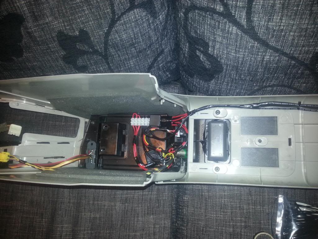

Noita kiinapojan johtoja katselin, niin johtojen koot vaihteli 0,5 mm^2 - 1,5 mm^2. Virransyöttö oli 0,75 mm^2 johdolla. Lämmityselementeille on luvattu 30 W/elementti (todellisuudessa tuskin lähellekään). Joten "puimuri"-matikalla 10 A olisi virrantarve neljälle elementille. Tein sitten kaikki johdot uudestaan 1,5 mm^2 johdolla.
Tuonne mahtui johdot, rele ja sulake näppärästi. Syöttöjohdot kolvasin tuohon tupakansytyttimen pistokkeeseen kiinni, sitä ei kuitenkaan ikinä käytetä.

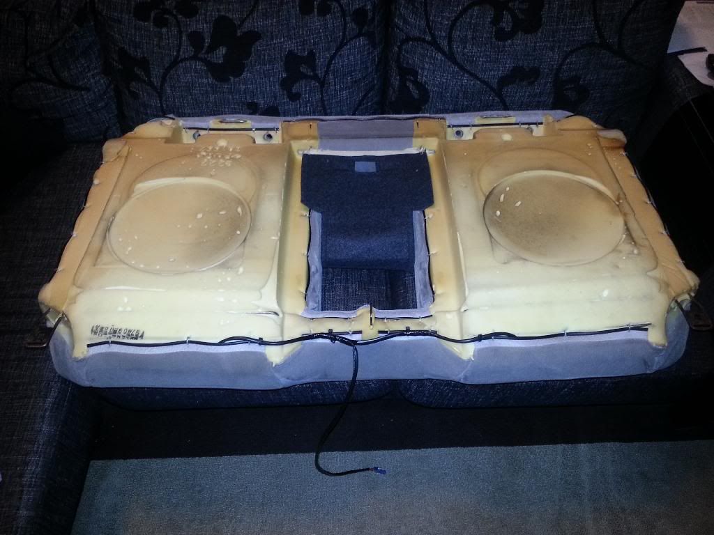

Ja samoin elementeille:
Jos sitä huomenna testaisi vaikka moottoripyörän akulla ennen kuin laittaisi autoon.  :)
