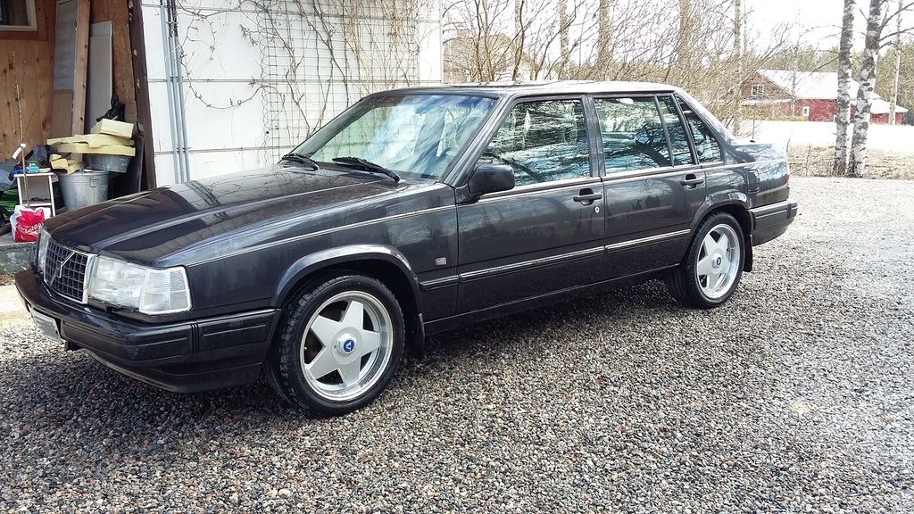

Eilen saikin Volle kesänakit alle. Tänään tuli huitaisten pestyä autoa ja mietittyä ulkonäöllisiä muutoksia. GTSn alustakin toivottavasti pitäisi saapua parin viikon sisällä, mutta nyt oli pakko heittää kesäkumia alle vaikka nastoilla tänne asti ropistelikin. Muutoksia aloituskuvaan ainoastaan vanteet, uudet kirkkaat etukulmat ja marginaalisesti puhtaampi auto. Mitä sitten on tulossa.. Tosiaan tuo GTSn alusta jolla hieman madallusta mutta toivottavasti ennen kaikkea ajettavuutta, etuvalojen pesimien poisto ja ainakin myllytys / kunnon vahaus. Spoikka on edelleen mietinnässä..
Tuli korjattua mittariston juotokset, nopeusmittari houri satunnaisesti harvoin mutta ikävä kun pudotti cruisen pois päältä ja kierroslukumittarissa samaa satunnaista temppuilua. Nyt pelaa hienosti. Ilmastoinnin ohjainyksikkö tuli myös kolvailtua jo ehkäisevästi läpi ja releen nastat olivatkin jo melko kehnossa kunnossa, myös muita pikku sipistelyjä samalla.. Jahka alusta saapuu niin alle vaihtuu ainakin uudet jouset, iskarit, raidetangon päät, alapallot, suojakumit, tolppien yläosat / laakerit yms. Sitten aikanaan myös vakaajat ja puslat polyiksi jahka tapahtuu. Kun alusta on jossakin kuosissa alkaa sitten tekniikan ropaaminen, toistaiseksi ihan vakiona porskutellaan. Vanteiden istuvuudesta, autossa on sisäloksut paikoillaan ja ainakin takaa mahtuu juuri sisälokarin kanssa joustamaan noilla vanteilla ja 225/45/17 kumeilla. Jää noin 2mm kumin ja lokarin väliin, edessä on sitten katselman paikka jahka madallusta tapahtuu että saavatko sisäloksut liitoa vai tuleeko muuta muokkausta. Varsin passelisti kuitenki istuvat ja vanteiden lookki on sopivan lähellä auton muotoilua.
Ajettavuuskin parani aika rajusti vrt 195/65/15 talvikumeihin ;) Melutasosta puhumattakaan.. Loppuun kuva katiskasta. Lisää aikanaan jahka jotain oikeatakin tälle tapahtuu.

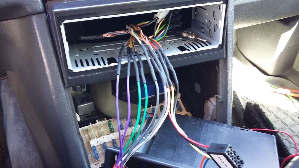

Tässä parin päivän aikana tuli tekaistua vähän sähkötöitä ja asennettua audiolaitteet kulkineeseen. Samalla Turbosmartin ahtopainemittari löysi paikkansa, tuli myös poistettua etuvalon pesimien viikset. Myöhemmin napata moottoritkin pois mutta toistaiseksi menköön noin. Auto tuli myös puunattua sisältä ja vähän jo mallailtua tulevan coolerin sovitusta paikoilleen. Vanhuksen kaivoin myös tallista ja tuli otettua nopea yhteiskuva ajokeista, kumpikin tosin tämän kevään puunausta ja vahausta vailla. Ei ole viitsinyt siitepölyn halkoessa ilmaa alkaa suuremmin puunaamaan.. Iloisesti tervehti taas vanhus startaten ekalla, vaikka tämä turboajokki onkin sivistynyt ja elegantti kulkine, on tuossa vanhuksen kutosen soundeissa ja auton koko karuudessa oma viehätyksensä.
Tein siis kojelaudalle kaiutinpaikkoihin sovitteet 2,5" laajakaistoille, entinen muovipohja Dremelillä pois ja diskanteille liitoa. Siihen liimasin epoksilla MDF-sovitteen johon laajakaista napattiin kiinni. Ulkoisesti täysin orggis mutta soundi jotain muuta. Oviin sama projekti ja sinne asentui sovitteilla 5,25" Audisonin midbasso per puoli. Laajakaistana käytin Daytonin versiota jota saa Parts-Expressiltä. Soittimeksi asentui Alpine UTE-92BT, CDt kun ovat jo reliikkejä ja tuo soittelee FLACceja tikulta. Tietysti Tidal ja Spotify pelaa myös BTn kautta. Ihan ok äänenlaadultaan tuo soitin ja tuossa hintaluokassa nuo ominaisuudet ja prossu, siitä iso plussa. Sai laulajankin mukavasti kojelaudalle viiveillä säädellen. Toistaiseksi asensin siis ovien midit takakanaviin ja laajikset etukanaviin, soittimesta aktiivijaot ja viiveet. Myöhemmin lisätään pakettiin pikkuinen JL Audion 8" subbari ja hoidetaan myös etupää kunnon päätteellä. Nyt kuitenkin näin.
Ottaa vielä auton vaimennusprojekti ajankohtaiseksi jossain vaiheessa ainakin ovien ja kenties katon osalta. Aika näyttää.. Entinen johtosarja olikin sitä mitä yleensä eli sokeripala / sähköteippi silppua, uudet tuli vedettyä kaikilta osin juottamalla ja tupla kutistesukka päälle. Myöhemmin toki jahka pääte lisätään setuppiin joutuu sitten kaapeloinnin vetämään uudestaan mutta nämä väliaikaisetkin asennukset voi tehdä edes jotenkin asiallisesti..

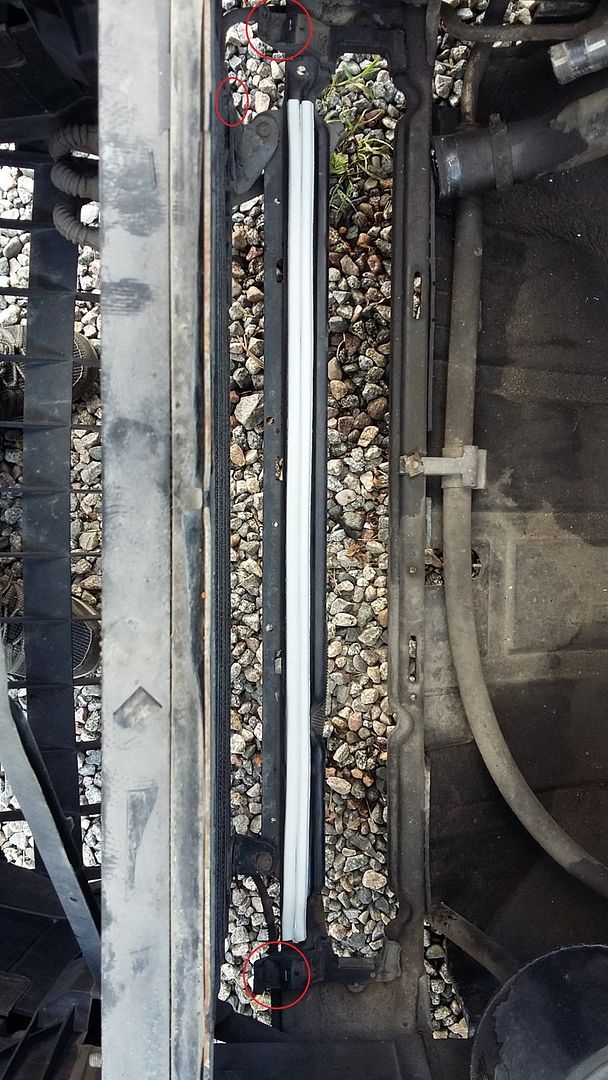

Tuo homma ei sitten ole aivan bolt on, mutta kohtuullisen pienillä muokkauksilla tuntuu cooleri paikkansa löytävän. Homma tosin tyssäsi kasaamisen osalta siihen etten enää löytänyt nurkista tiivistenauhaa ja kaupatkin olivat ennättäneet mennä kiinni. Tuota nauhaa siis on tulossa alapalkin ja coolerin väliin sekä coolerin ja ilmastoinnin/syylärin kennojen kohtiin joissa on mahdollisuus hankautua vastakkain. Mitä sitten tuolle coolerille omassa tapauksessani tuli tehtyä muutoksia että se tuntuu istuvan ok. Ensiksi piti leikata alalaidan "kynsiä" joiden varassa cooleri kököttää niissä kumikiinnikkeissä. Molemmista noin sentti pois että coolerin sai alemmas liki kiinni palkkiin, hieman muokkasin niihin alalaidan kumikiinnikkeisiin myös lisää tilaa kohti syyläriä. Seuraavaksi sai liitoa coolerin keulan puoleinen kiinnike johon ilmeisesti oli idea asentaa ilmastoinnin kenno, kuitenki cooleri on sen verran korkea ettei nuo ilmastoinnin kiinnityskohdat yllä huonostikkaan noihin coolerin kiinnikkeisiin, puhumattakaan siitä ettei tuo koko pakan peittävä muoviosa jossa ovat kiinni syylärin kiinnikkeet ja johon konepelti lukittuu mahdu paikoilleen ellei tuota coolerin kiinnikettä madalla/leikkaa kokonaan pois kuten itse tein.
Nyt ainakin sovittelun jälkeen tuo tuntuu asettuvan mieleiselle paikalle ja huomenna arvonnaksi jää enää tuo tiivistenauhojen asentelu suojaamaan kennoja sekä syylärin kiinnikkeiden miettiminen. Toki jos coolerista leikkelisi lisää tuota jäähdyttäjän kiinnitykseen tarkoitettua osaa saisi varmaan syylärin lähemmäs cooleria, mutta tuo vie tilaa ikävästi ahtoletkuilta joten ajattelin jättää syylärin snadisti takakenoon jolloin tilaa letkuille on paljon paremmin. Sitten tuo vaatii syylärin kiinnikkeiden pidentämisen parilla kolmella sentillä.. Huomenna kuitenkin auto on tarkoitus taas saada liikenteeseen, tällä viikolla lastutkin kaiketi tipahtavat postiluukusta ja pääsee miettimään niitä paikoilleen.

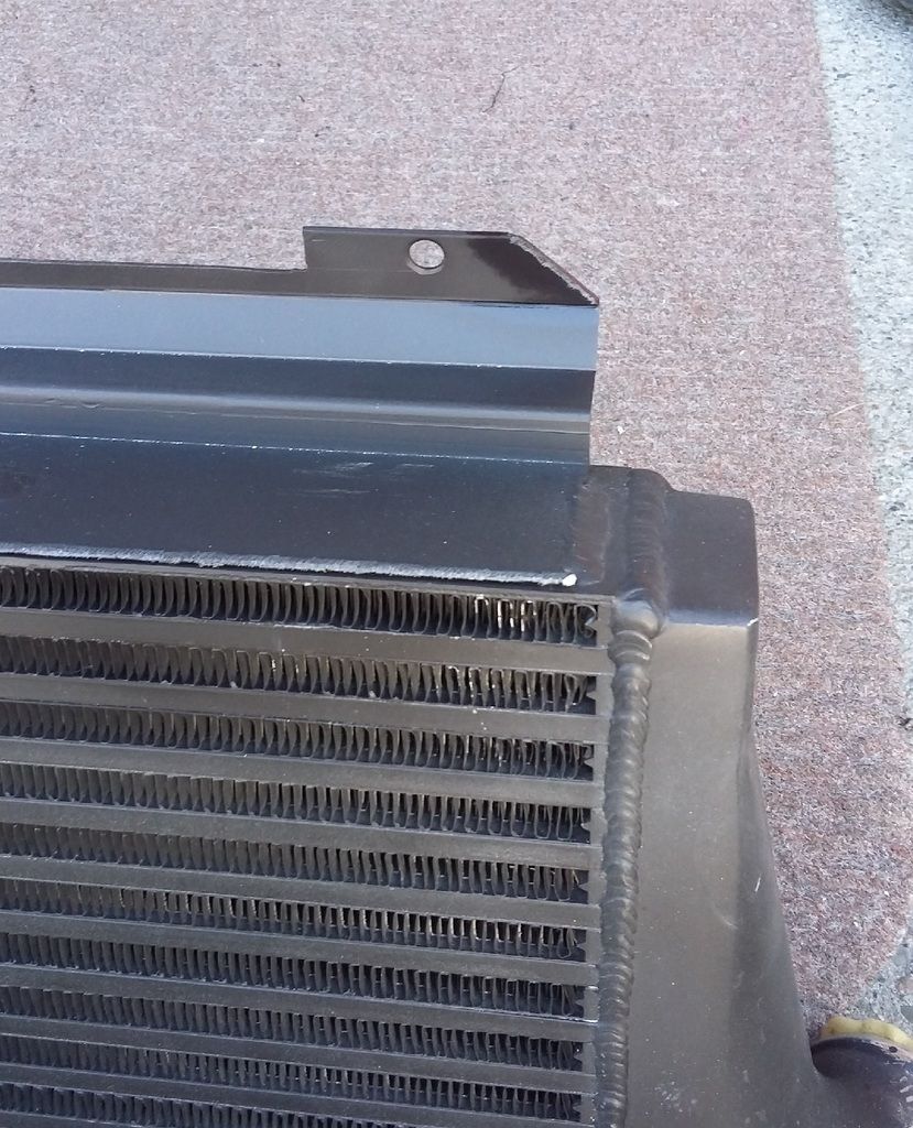

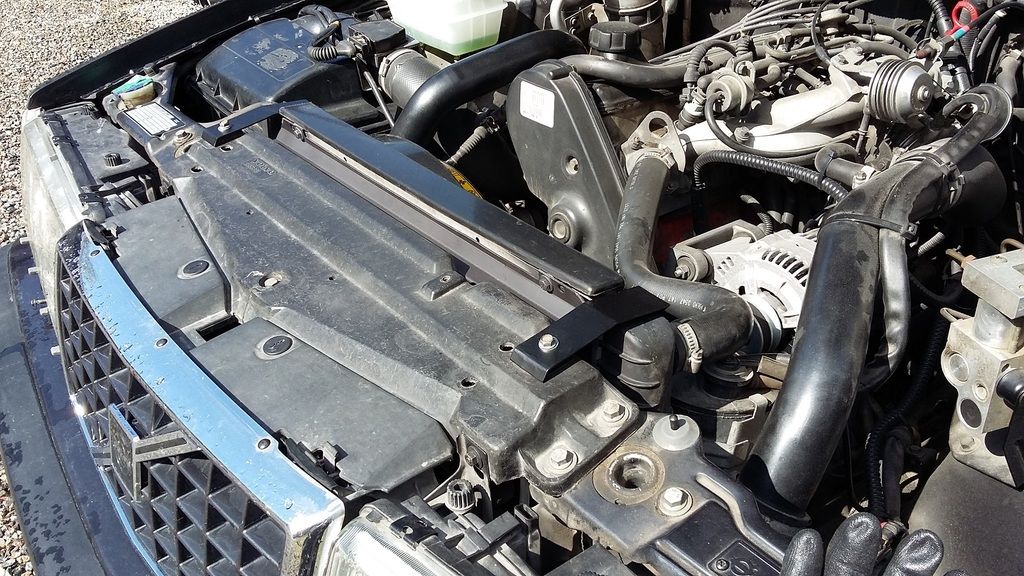

Laitetaan muutama kuva tuosta projektista lähinnä ihan informaatioksi jos joku tuota KL-Racingin Cooleria meinaa hankkia / asentaa että hahmottaa suunnilleen ennen tilaamista millainen urakka tiedossa. Tapoja varmaan asentaa tuo on yksi ja miljoona mutta itse päädyin tekemään noin.. Mitä hyötyä sitten tuosta urakasta seurasi? Ainakin persdynolla arvioiden tuntuisi vetävän snadisti paremmin tuolla 3500rpm --> ja ahdot nousivat pienehkösti. Eli kaiketi onnistunut asennus kun ei tullut takkiin 30hp enempää. Suurempaa hyötyä tuosta saanee vasta kun viritysaste nousee, mutta näin välihuomiona että olevinaan jotain tapahtuu jo auton ollessa vakiokin. Sitten niitä muokkauksia:
Coolerin alaosan kynsistä noin 1cm madallusta:

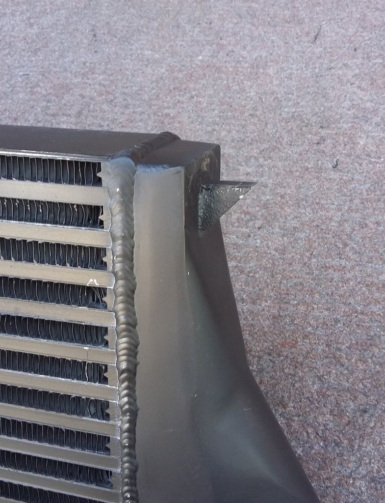

Yläosan muutokset eli kiinnikkeen etupuolen poisto ja viisteet kulmiin että tulevat syylärin kiinnikkeet passaa paremmin. Myös mustaa maalia sai pintaansa ohuen kerroksen, ihan noin maastoutumisen vuoksi ja korroosio suojaksi:

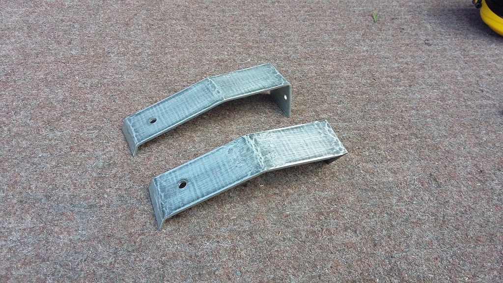

Yläkiinnikkeet sinkatusta lattaraudasta, kiinnitys alkuperäisiin paikkoihin. Toisessa viiste syylärin ylävesiletkua varten, saivat myös pikaisesti kilikalia niskaan kuvan oton jälkeen:
Muutokset kumikiinnikkeisiin että cooleri mahtuu hieman taaemmas ja istuu paremmin palkin päälle, ilmastoinnin kenno-osan yhden pultinkannan hionta tasaiseksi:
Ja paketti paikoillaan:
Älkää huoliko pienestä jäähdytysnestemäärästä, ei ole vielä lisätty kun hieman meni hukkaan syyläriä irroittaessa.. Konehuone muutenkin siistimistä vailla mutta kait tuosta jotain selvää saa. Tuollaista ikkunan kumitiivistettä vedin alapalkin päälle kun Cooleri laskeutuu niiden kohdalle, samaa tiivistettä laitoin myös Coolerin ja ilmastoinnin kennoston väliin kohtiin jossa cooleri puristuu aika liki kennoa. Tuon coolerin yläosan kiinnikkeen muokkaamisen takia ilmastoinnin kenno ei ole kiinni coolerissa mutta cooleri puristaa kennon vasten kumisia ilmanohjaimia ja kenno on kuitenki kiinni alapäästä. Koko paketti istuu tosi napakasti paikoillaan eikä mikään tunnu hankaavan kiinni mihinkään..
