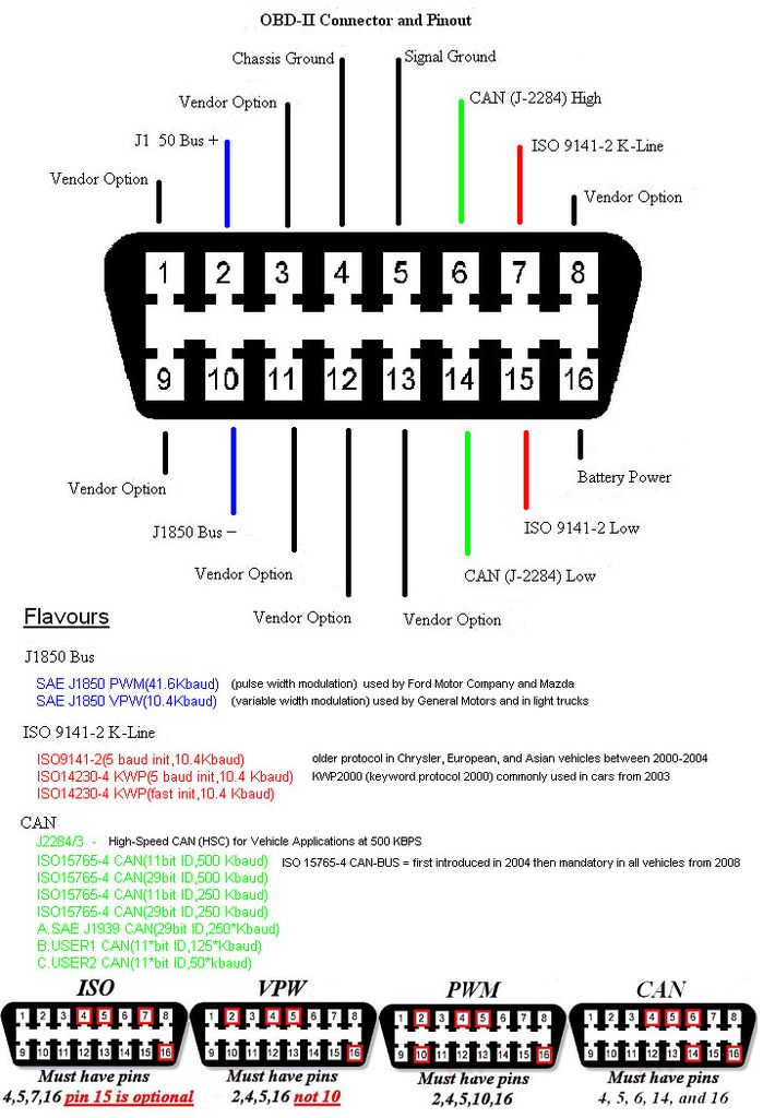

Joo eli kävin hakemassa ton ledin ja piuhaa ja kokeilin noiden ohjeitten mukaan kytkeä mutta ledin saa kyllä palamaan kun laittaa plussan napaan 15 ja miinuksen napaan 5 mutta tuossa 3 nastassa ei ole mitään se on tyhjä ja kaikista nastoista mitä on niin ledi rupee samantien palamaan ja en tiedä mikä on moottoriohjauksen nasta kun ei missään oo kerrottu

Tässä pitäs olla nuo pinnit oikein? Kuitenkin ledin pitäs syttyä vain maadoitettaessa testattava pinni signal groundiin, eikös vaan? Eli tuon kuvassa oleva katko piuhaan(napin tilalle) ja sitä simuloi sitten yhdistämällä johtoja tarvittavan ajan(testattaessa yksi sek ja nollauksessa vaikka 10(kunnes led syttyy ja sitten toinen mokoma)

7. on varmaankin uudemmissa, eli niissä toimii obd2 lukijat?
Tuo pistoke on kuitenkin ihan standardin mukainen, joten "tiedon" pitäisi löytyä noista "vendor option" pinneistä? ISO järjestelmän mukaanhan tämä menee kts kuvasta, eli pinnit 16,5,4 ja todennäköisesti se kolmonen on kytketty. Katso samalla mitkä muut optiot on kytketty?
