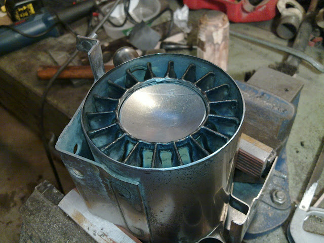

Tässä olen kulmahiomakoneella lamellilaikalla hionut vesitilan pohjan auki.
Palotilan pohja kuvattu vesitilan puolelta. Hinkkasin teräsharjalla puhtaaksi, että sain tuon halkeaman teille näytettyä.

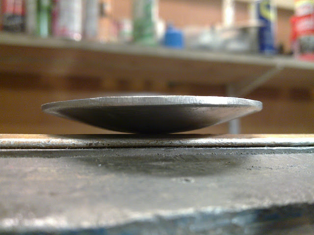

Uusi pohja, materiaalina 1,5mm haponkestävä, vasaroitu 5mm kuperuus.

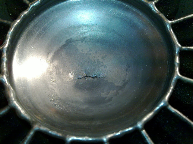

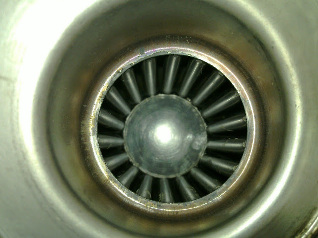

Tuolta palopesän pitäisi näyttää
Ja tuolta näyttää, kun glykoli käy kylässä
Sama turbulaattorissa ja poltinyksikössä

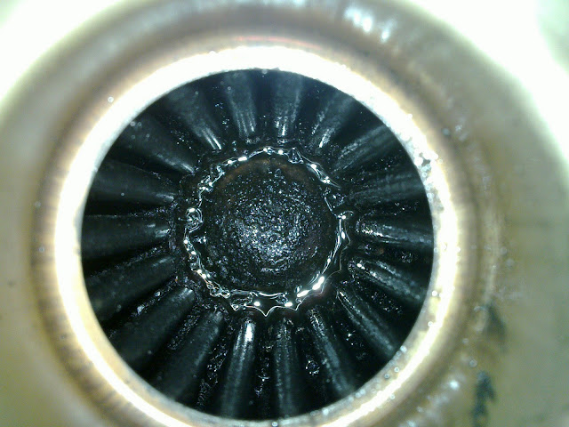

Nokinen vesitila
Pohjan halkeama

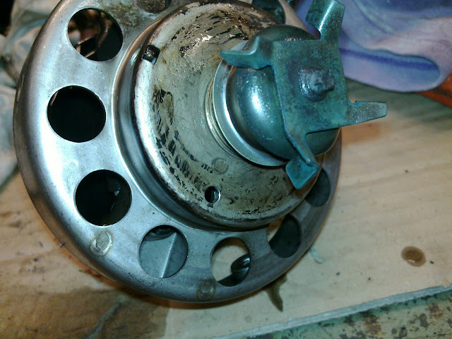

Vanha pohjalätkä pois ja uusi hollilla
2mm rosterilätkä kupille painettuna
Pohja vailla hitsiä
Ja tigitettynä

Omassa kirnussa nesteiden kiehuttamisen ja pohjan halkeamisen yhtenä syynä saattoi olla termostaatin (24) huono kontakti Ardicin runkoon.
Palopesän ylöspäin kuppimainen pohja tuskin pääsee missään tilanteessa painumaan pohjaan päin estäen veden kierron.
Huono vesipumppu tai sisälämppärin kennon tukkeumat voinevat nesteen kierron estää..
