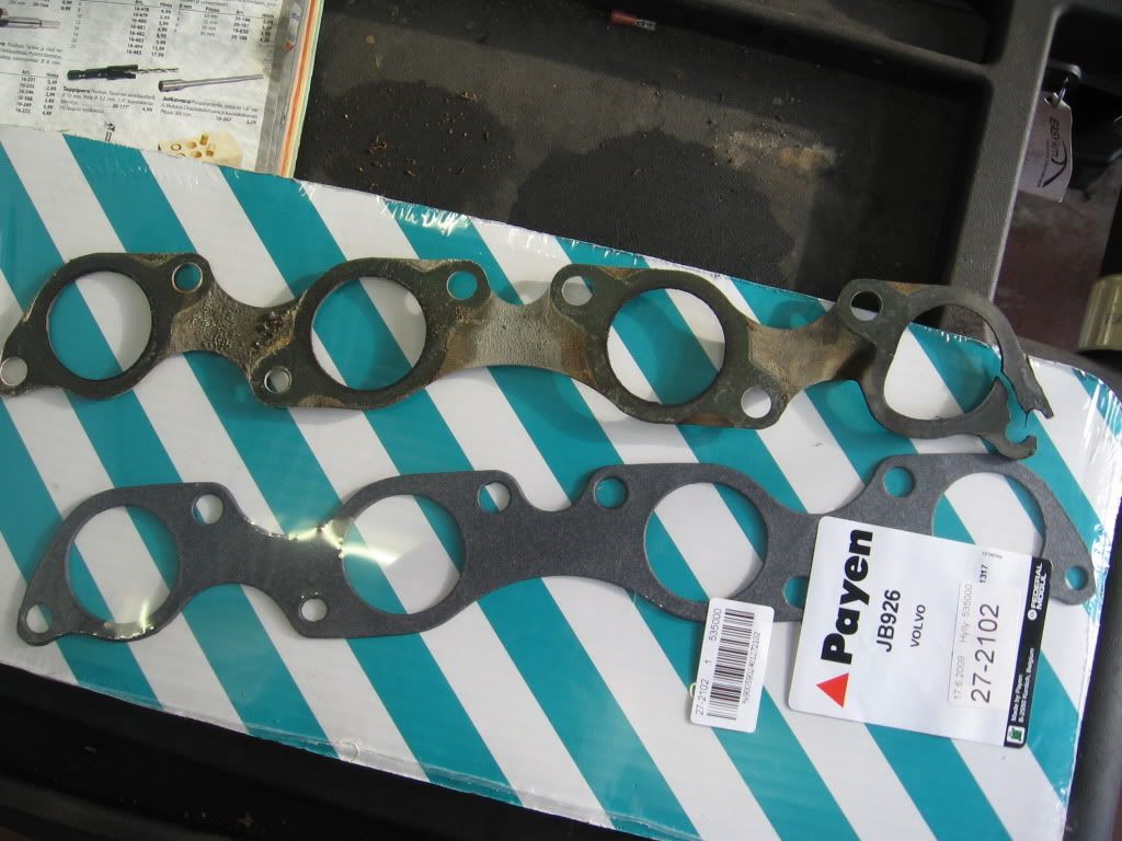

Empä pääse jostain syystä tota videota kuuntelemaan, mut mulla meni jostain syysty 3 kpl imusarjan tiivisteitä B230FK moottorista nelosen kohdalta ja se aiheutti käyntimurheita, pientä tutinaa ja putputtelua pakoputkeen joutokäynnillä. Mulla kesti motonetin kaasarivehkeen tiippari aika tarkaan aina vuoden? Tiedä sit mikä sen hajotti? Vuoto kohta oli helppo löytää jarrujenpuhdistus spräyllä. kierrokset pomppas, kun suihkas oikeaan kohtaan.
Tollanen tiippari mulla oli aina omassa aikanaan:
Onhan noita Volvoja ollu, mut nyt alla on V.A.G ( vw-touran -08 BKD+DSG) 242 odottaa pressun alla museointia, tai sit jotain ihan muuta.........
mulla on tossa kaikki tiivisteet uusia elring merkkisiä, motonetin tiivisteisiin en oo luottanu enää yli vuoteen.  :hello:
Laippa kierossa?
