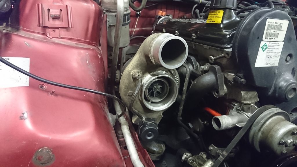

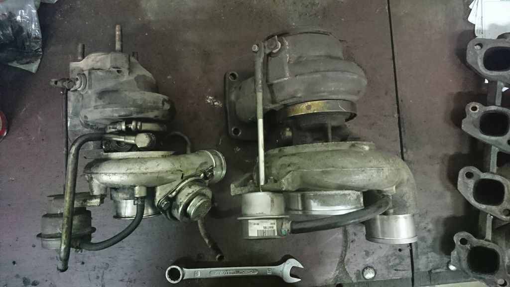

Löytyi tuollaine vanha holset he341 edullisesti ja 670cc sumut.
530 kansi kävi kaverilla näytillä ja siitä hipasi vähä sieltä täältä isompia pois. Venttiilien jouset vaihtui 463739-3 eli vähän paksumpiin ja tietysti jousilautaset samalla. (463399-6; 1266797-8) Kaikki kannen tiivisteet uusin. Tietysti se jakopääkin nyt sit uutta; kilometreillä 422tkm.
Auto käy, kesärenkaat vieläki alla ja leima kylmänä montulla..
Laiskuus on lahja  :P

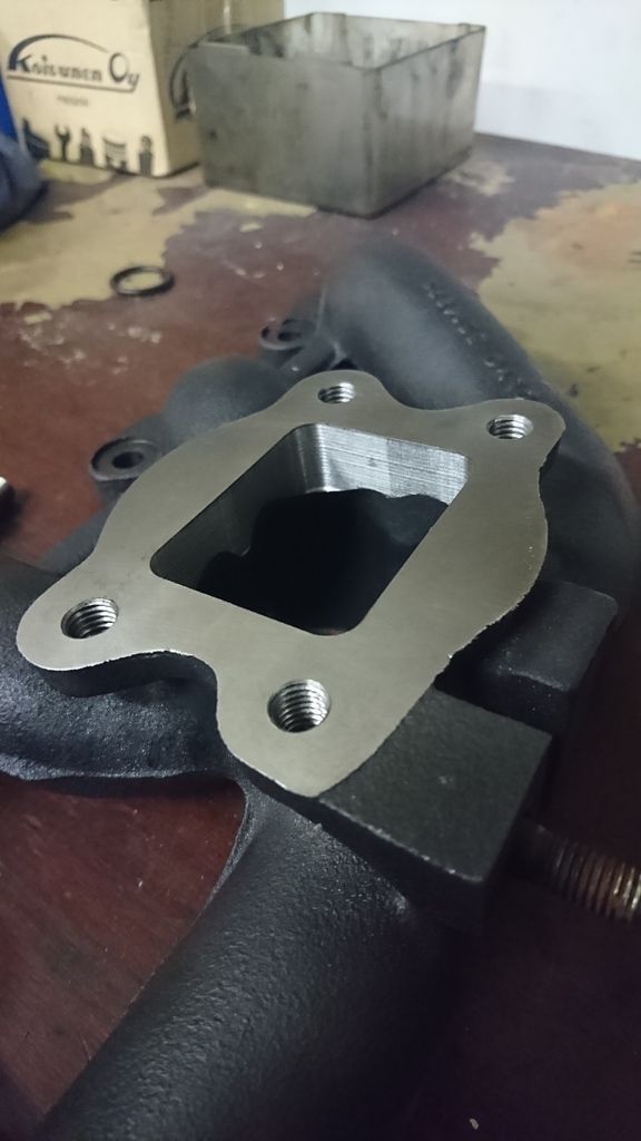

Holsetin hukkaporttia kairattiin suuremmaksi ja nielua "kohdistettiin". Pelkään että ensimmäisenä alkaa portin koko tökkimään. Orkkis Mitsussa on tosin vielä pienempi, n. 18mm halkaisijalla.
Hukkiksen kelloksi löytyi sellainen reilun kilon kello vanhasta valmetista. Veikkaan että se suurin ongelma ahtimen kanssa tulee olemaan ahtojen karkailu jäykän kellon ja/tai portin koon takia.
670cc  sumut paikallaan ja esivastukset ohitettu. Kl rasinkin cooleri hieroontuu vähä nätimmin tälläkertaa paikalleen, viimeksi se tuli vaan heitettyä sinneppäi.
Ahtoputkia silikooneja letkuja näperrystä vailla ja pakoputkistoa.
Sitte ostrichin kanssa LH kimppuun

« Vastaus #12 : 19.02.2017, 13:39:11 »
Onko HY35W? Itseäkin kiinnostaisi tuollainen

« Vastaus #13 : 19.02.2017, 13:54:53 »
He341. 56/58 9pakopesällä. Olen ymmärtänyt että aika pieniä eroavaisuuksia. Olitko menossa penkkiin vakio pakosarjan kanssa, jollain kokoonpanolla? Jostain lueskelin.. Oliskoha ollu lh topicissa?

« Vastaus #14 : 19.02.2017, 14:07:55 »
Juu vakio sarja ja td05-16g 8# pesällä. Vois kesällä käydä ehjällä setupilla penkissä.
