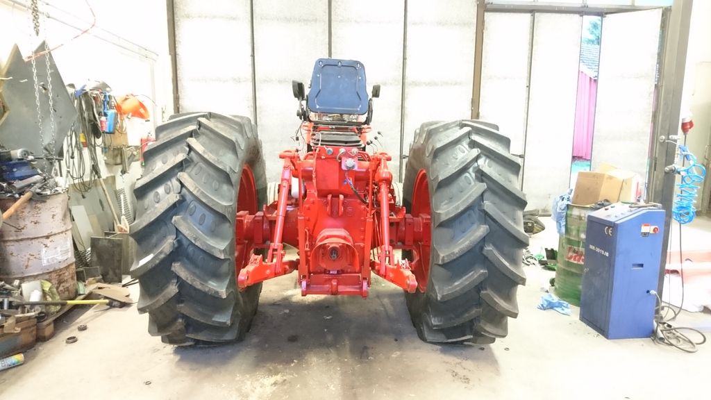

« Vastaus #49 : 27.02.2017, 21:47:35 »
Tämänkin kanssa yritetty asuilla aina muilta kiireiltä ja hytti on irti ja kaikki muukin :D
Maalari on korjannut ja maalannut ovet, kattoluukun, takalasin konepeiton ja yhden setin pyöriä
Ja viimeiseksi eilen haettiin kones pois maalauksesta niin nyt on uusi väri moottoria myöten. Hytti roikkuu vielä taljalla katossa ja pitäisi siitä purkaa ylimääräiset pois maalauksen ja ehkä hiekkapuhalluksenki takia.
Hytin kanssa samalla varmaan rempataan etuakseli vaikka ajattelin että ottaisi sen myöhemmin, tuleepa samalla lämpöisillä nyt kaikki.
Paljon pienempää osaa menee hytin kanssa vasta maalaukseen niin ei pääse kasamaan vielä hirveästi mutta parempaan päin.
Suuria visioota olisi pistää sittenkin uudet isommat 520/70R34 pyörät taakse jos saa asettumaan kivasti ja kaikkea muuta pienempää myös haaveissa...

Lainaus
Muista sitten laittaa ne oikenpäin   :juhau:
Poissa Maukki
  • Viestejä: 333
    • Galleria
Vs: Volvo Bm T700 jordbruksmaskiner
« Vastaus #51 : 27.02.2017, 22:09:44 »
Joo, maalari oli laittanu parilla pultilla vähä heppiin nuon kiinni :D

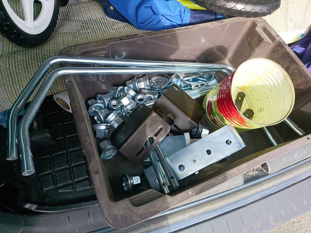

Tätäkin on talven ja kevään mittaan pikkuhiljaa rakenneltu. Viimeksi vaihdettu orbitrol, turbo ja öljynjäähdytin. Vuotivat kaikki öljyä ja turbo oli valmis luovuttamaan pian siipensä. Etuakseli kävi palasina ja kasattiin kaikilla uusilla osilla. Pyöränpultit ja mutterit peilinvarret ym. pientä osaa käytin sähkösinkityksessä.
Renkaatkin on oikein päin nyt ja viimeisetkin osat kuten hytti saisi hakea maalarilta.
