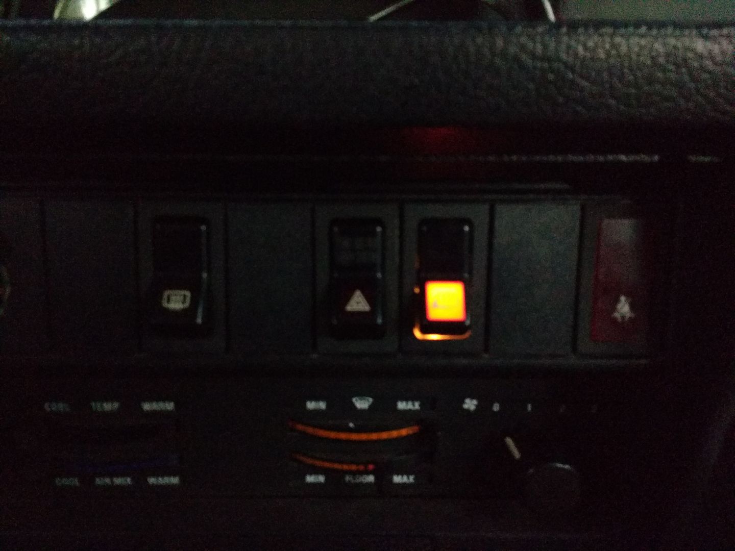

Tuli tänään korjattu "toimimaton" peilien sähkölämmitys:
Ehdin jo ostaa toisen (yleismallin samankokoisen) kytkimen.
Olin eilen katsonut että vanha polttimo näyttää ehjältä.
Purin L-muovista liittimet irralleen, ja laitoin uuteen kytkimeen kiinni. Uusi kytkin ei ollut vastuksellinen, mutta meinasin että ei se varmaan haittaa, että alyää kytkeä päälle ja pois tuollainen perus 0-1 kytkin.
Eihän se sitten niin toiminut, vaan oli koko ajan päällä, kun ensimmäisen kerran painoi kytkintä, ja ON-OFF näppäily ei sammuttanut virtaa...
No, ajattelin sitten kokeilla vanhalla orggis kytkimellä ja uuden kytkimen polttimonpitimellä (johon polttimo on kolvattu kiinni).
Sehän toimii...  ::)
Olisihan tuossa muutaman euroa säästänyt, jos olisi jaksanut ostaa pari kappaletta T5 polttimoita.
On nyt sitten varakytkin, jos takalasin lämmittimestä tai hätävilkuista hajoaa.

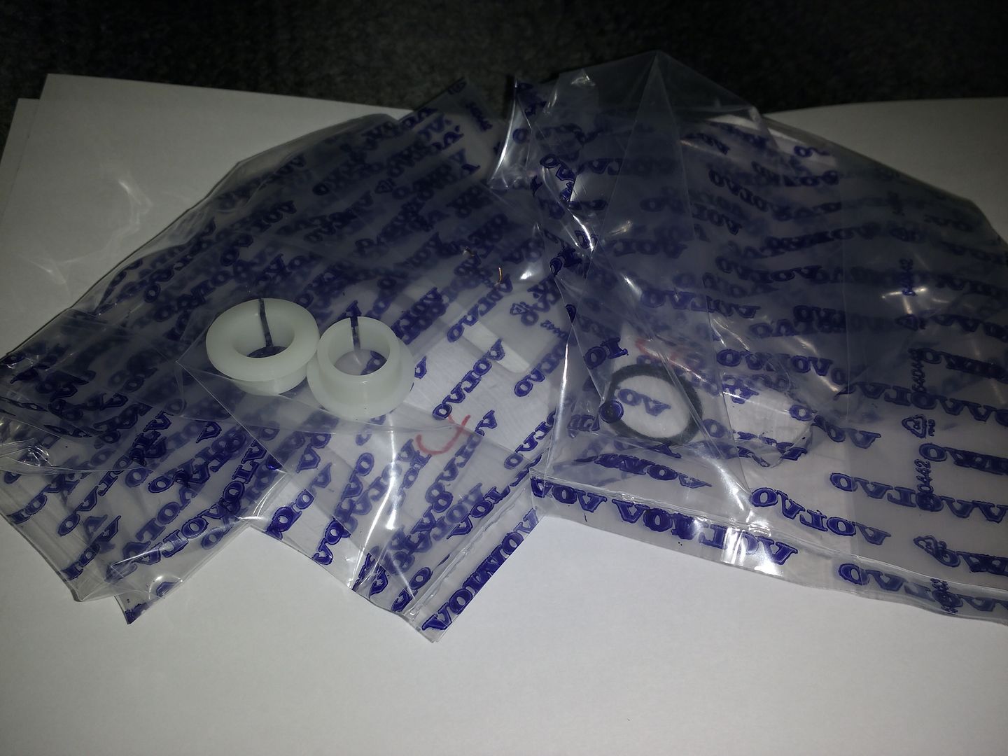

Eilen kävin Tiskiltä hakemassa holkit ja o-renkaan vaihdekepin ja siirtotangon väliin.
Eipä tuo o-rengas nyt niin ihmeellistä kumia ole, vähän venyvämpää.
Halusivat siitä 6,70€...  ::)
Luulisi että holkki olisi ollut kalliimpi kuin o-rengas, mutta holkin hinta oli 6,15€ / kpl.
Onpa nyt sitten ehdat Volvo Original, Made in Sweden hilut.
Hassusti jaksavat vielä teettää noita pikkuosia Ruotsissa (ainakin kate on kohdillaan), mutta jotkin isommat osat teetätetään Kaukoidässä.

« Vastaus #57 : 13.09.2016, 22:00:43 »
Noi helat on muute hiton hauskoi vaihtaa auton alla sillee et kardaani on edessä  :buck2: viikonloppuna kaverille vaihdoin  :2funny:
Itsellä on tarkoitus tulevana viikonloppuna vaihtaa ne.
Kiitos varoituksesta.  :)
Laittelin tänään ledit takalasinlämmittimen ja peilin lämmityksen painikkeisiin, koska miksi ei.
Viehän ne 1,2W polttimot tietenkin mahdottomasti virtaa, kun ovat talvisin käytössä ehkä 10-15 minuuttia päivässä...  ::)
Hankin myös mittariston tarpeisiin, mutta en nyt ole sitten satavarma laitanko paikalleen, koska voi häikiä jonkun verran.
Eihän se ole paha homma kylläkään kokeilla.
