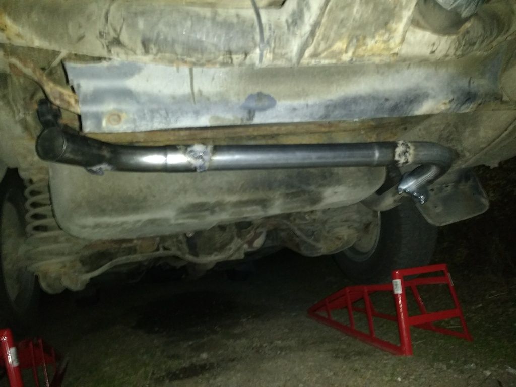

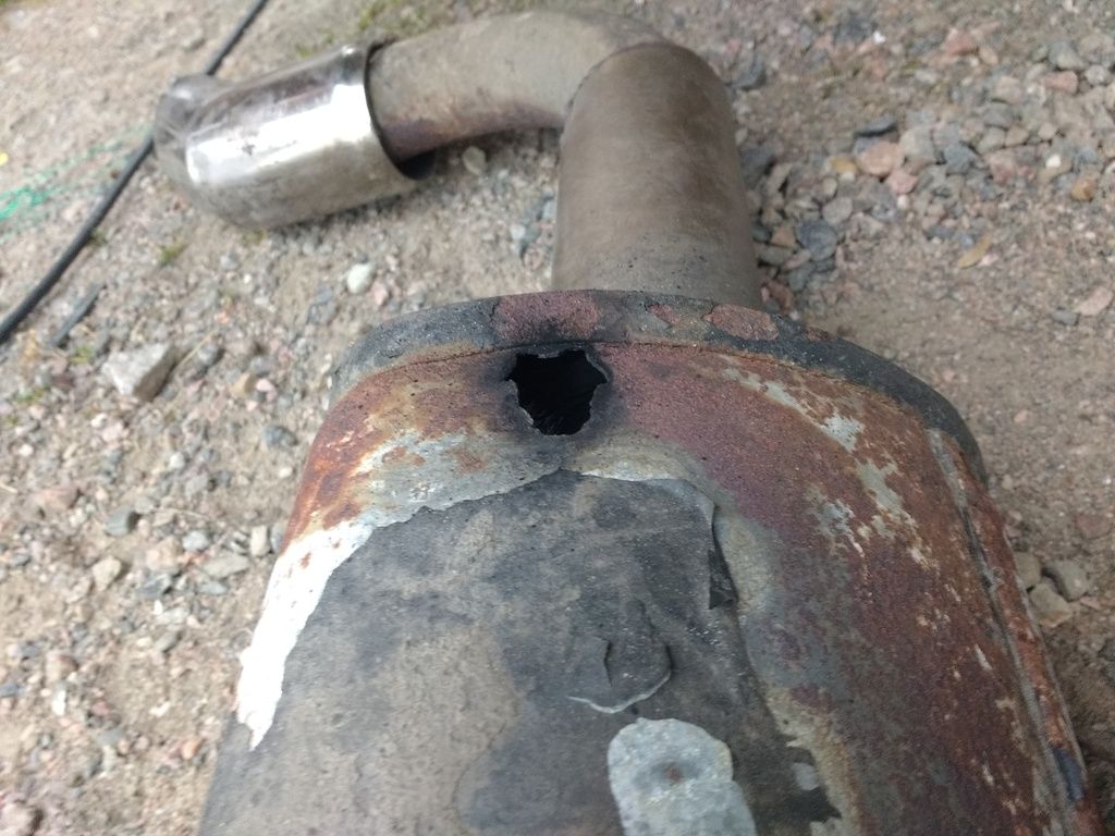

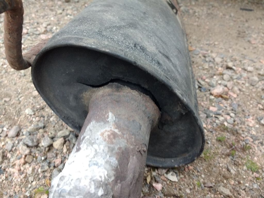

Tuli tänään laitettua suoraputki takapöntön tilalle.
Simons oli vähän heikossa hapessa:
Loppui päivänvalo kesken, niin en ehtinyt hitsaamaan kuin yhden kannatin lenkin.
Tuolta se putki nyt kuitenkin näyttää:
Selvisi tänään myös, että keskipönttö vuotaa siitä takimmaisen putkiosan mutkasta.
Huomenna on tarkoitus hitsata toinen kannatinrauta, kun nyt se elää sen verran, että resonoi koriin kiihdyttäessä.
Tosin ne rikkinäiset moottorintukikumitkin vaikuttavat tuohon pakoputken asentoon.

Kannattaa sinkit putsata pois ennen kun alkaa räkimään läjään.
Vs: Volvo 245 SE Polar 1992
« Vastaus #85 : 20.10.2016, 20:20:47 »
Saapipahan paremmin sinkkikuumeen ja karmeen jälen  :D
Taitaa olla aika karmiat äänet, suoralla putkella?

Alunperin putsasin sinkit pois alueelta noin 2 cm tulevasta saumasta pois, ja aloin tallissa hitsaamaan MIGillä ensimmäistä saumaa, niin sulake petti. Ei ollut uutta sulaketta, niin roudasin puikkokoneen pihalle.
Unohdin että puikko kehittää enemmän lämpöä, ja tein reiän putkeen kannatinrautaa hitsatessa.
Paikkasin sen reiän myös puikolla hitsaten, mutta se ei ollut kaunista tai nopeaa.
Polttoainetankki ei vuoda, koska tarkastin sen ennen pakoputkirempan aloittamista,
ja sen jälkeen leikkasin rälläkällä 5 cm päässä polttoainetankista, ja hitsasin 15 cm päässä.
Olen kuitenkin nähnyt sen räjähtävän voiman, mitä bensiini saa aikaan, niin tarkastin huolella, vaikka olin niin tyhmä että teen kipinöitä, kun vieressä oli 30 litraa (puoli tankillista) räjähdysainetta.  :idiot2:
