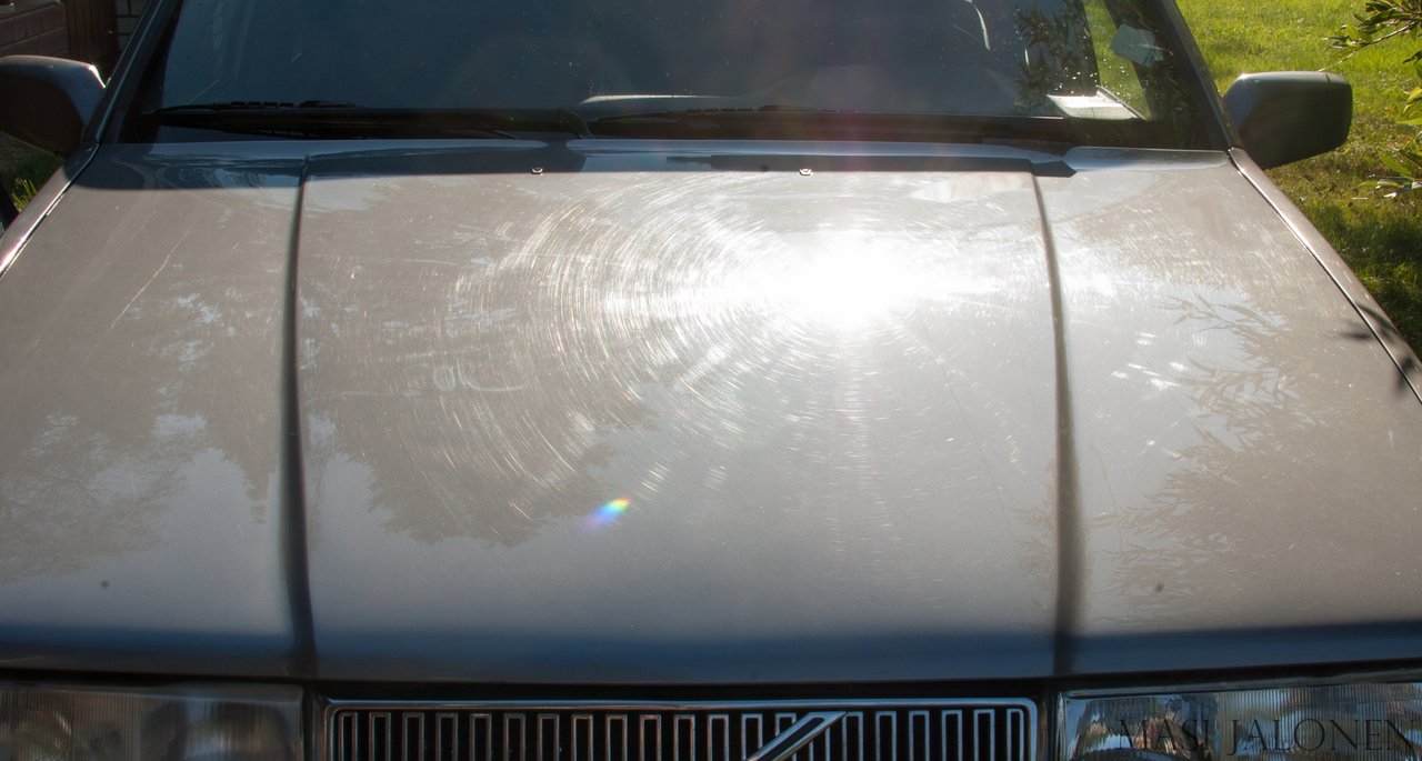

Käväsin tänään ostoksilla, mukaan tarttui erinäisiä detailing -tuotteita. Ihan kokeeksi nopeen liukkaripesun jälkeen aattelin kokeilla, että miten noi pahimmat jäljet konepellistä lähtee. Autohan on siis aivan täynnä holoja ja pesunaarmua, jotka näkyy auringossa liiankin ilkeesti.
Konepellin holoja ja pesunaarmuja
Taisteluun lähdettiin oranssilla flexillä ja Schollin S17+:lla
Viimeinen veto mustalla flexillä ja Britemaxin Black Maxilla
50/50 kuvat
Ihan kaikkia naarmuja en vaan yksinkertasesti saanu piiloon, olis ilmeisesti pitäny olla Schollin kans leikkaavampi laikka. Homma helpottuu kyllä kummasti kunnon aineilla. Puolikas konepelti tehty, enää olis loppuauto jäljellä  :2funny:
