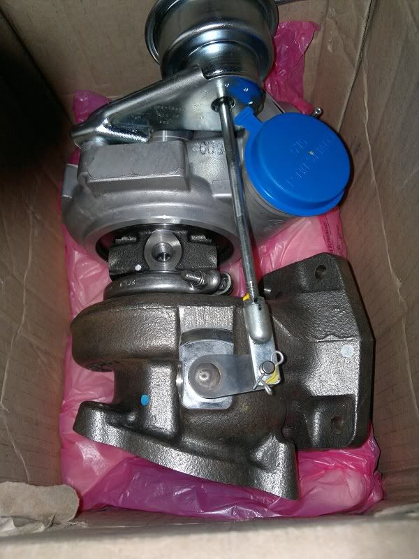

Tänään tuli matkahuollosta ällöttävän söötti ja pieni paketti  :D
Tässä pitäisi silti riittää potentiaalia parkkipaikka kahinoihin marketin eteen.  ;)
Juu ja kyseessä on T19, eli ihan vakio palikkaa.. Tai siis ainakin melkein. Pikkusen on pakopuolta avarrettu ja siistitty. Kiitokset siitä ZuluR:lle  :hello:

Ei pitäny ei.. Oli vaan vanhassa ahtimessa sen verran välystä ettei viitti takaisin laittaa. Ei vielä kuitenkaan syöny öljyä eikä pitäny meteliä. Täytynee joskus perehtyä tuohon vanhaan hyrrään josko sen sais huollettua/huollatettua niin vois laittaa sen sitten tuohon toiseen äRRään T18:sen tilalle.
Ihte meinasin myös perehtyä tuon vanhan 16T:n sielunelämään.
Aavisutksen oli pakopuolella väljää, muttei ääntänyt, eikä puhallellut öljyä läpi.
Tiivisteet/laakerit ei paljon maksa, niin itse tehtävä.

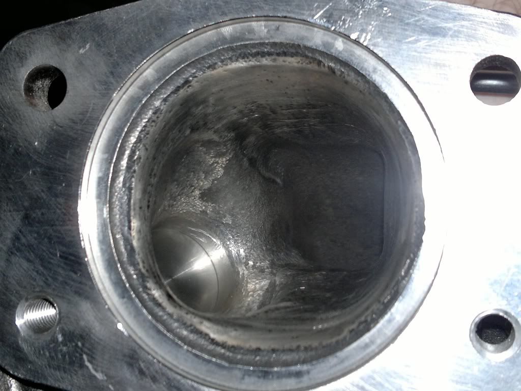

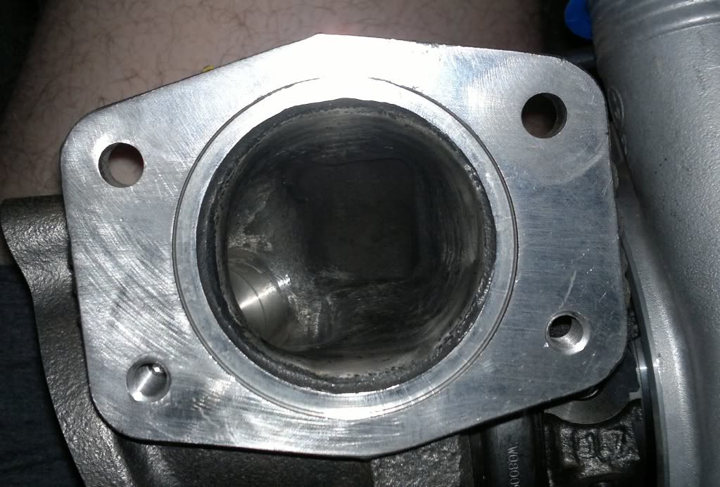

Paatkos muuten kuvaa tuosta uuen 19T:n pakoreijästä.. :2funny:
Minkä näkönen se on, jos vaikka ottas vingun "kauniiseen" käteen ja kokeilis omaankin.. :hello:

Tuon pakopesän vinguttamisesta oli vääntöä tuolla eräässä toisessa topicissa, jossa muutamat oli sitä mieltä ettei siitä ole mitään hyötyä.
Ite kuulun vähän samaan kastiin... Eli jättäisin ehkä vinguttamatta...
Tottakai esim. hukkaportin virtausta voi parantaa kun muotoilee reiän ympärystää jouhevammaksi, mutta pakopesän koko nielun suurentaminen ei auta mitään, ehkä jopa päinvastoin.
Pesän koko ennen turbiinia on silti sama 7, eli ei virtaa yhtään sen paremmin. Suurempi pakopesän nielu saattaa vaan aiheuttaa epätoivottua pyörteilyä, eikä pakopesälle tyypillinen halkeilu ainakaan vähene...
Mutta joo, mielipiteethän on vähänniinku p*rsreikiä, jokaisella on sellainen, mutta ei se silti kaikkia kiinnosta ::)
Ja näiden pikkumitsujen huoltohan on aika simppeliä, merkkaa pakosiiven ja kompurasiiven keskinäisen asennon, niin ei mene epätasapainoon.
Googlella löytyy pirun hyviä kuvallisia ohjeita tuon laakereiden ja tiivisteiden vaihtoon...
Tärkeimmät muistettavat taitaa olla akselin vääräkätinen kierre ja mutterin pirun pieni momentti.

Tuosta on niin maltillisesti vielä otettu, ettei ainakaan luulisi haittaavan mitään.
Kai tuolla pari mielikuvitusponia voi lisää saada :D
Tän takia halusinkin noita kuvia, KUN kiinnostaa.. :pomo:
Se, ajatuksena olikin, et onko tuolle hukkaportin "suulle" jotain tehty.
Tuskin tulee otettua turboa tuon takia pois, on sen verrat V*ttumainen homma.
Ennemmin taidan satsata myös tuohon, Kunnon "kankiin".
Kiitän kuvista.
Juu.. Ite olin tuon "siistimisen" kannalla. Mutta kuten todettua niin en minäkään ole mikään virtaus spesialisti vaan vedän mutu-tuntumalla. Täytynee tuo pakosarja vielä kohdistaa tuohon uuteen ahtimeen, ettei jää yhtään nykämää.  ;)
