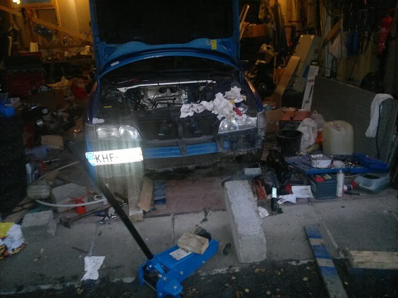

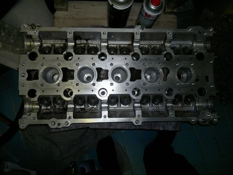

Kuvat tältä päivältä:
Hmm.. Puuttuuko viimeisestä kuvasta jotain?  :D
Sitä on es pärinöissä niputettu moottoria ja unohtunu lohko ja puolikas kantta pois välistä  ;D

Mut jos tuo on semmonen öljypannu  ???

Mites muuten onkos noissa nokissa joku merkki että tietää niitä kiinnilaittaessa laittavansa ne oikein päin ??? Juu ja täytynee huomenna hitsailla itselle kans semmonen erikoistyökalu jolla ne nokat pysyy paikoillaan. Ihan kysylen vaan huomista silmällä pitäen..
  • Viestejä: 6170
« Vastaus #193 : 22.09.2011, 21:39:28 »
Mitä ite käpistelin nokkia, tosin urpottoman, oli niissä samat numerot yms.
Eroja en löytänyt.
« Vastaus #194 : 22.09.2011, 21:39:41 »
Nokat?   ???
