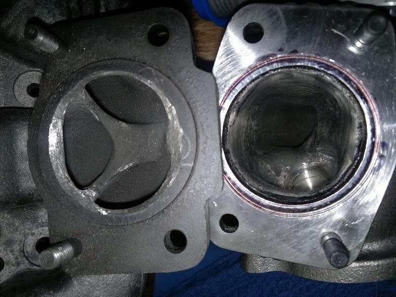

Ei oo kepit vielä paikallaan.. Kansi ja imusarja on paikallaan ja nyt tarvis pakosarja portata saman kokoiseksi kuin turbon pakopuoli. Sitten ois vielä tälle iltaa tuo venttiilikopan kiillotus.
Ensimmäinen pultti kadotettu  :D Kannen takana olevan vesilinjan alempi pultti tipahti käsistä eikä tippunu läpi asti >:( Magneetti kepillä tökin joka paikasta enkä löytäny mistään. Noh elämä on.

Huh huh. Ny on ahdinkin paikallaan. Eipä menny kun reipas 2h noitten öljy- ja vesilinjojen kanssa. Käytännössä koko aika meni öljynpaluun kanssa.
Tässä pari fotoa tapahtumista:
Tohon kanteen tuli tehtyä laiskan miehen kiillotus, eli kiillotin vaan noi mokkulat.

Hyvältä näyttää. O0
Pistää vaan silmään, tuo "mehupilli" DP.. :2funny:
E: eix oo aika hermoja raastavaa tuo turbon putkien laittaminen??
